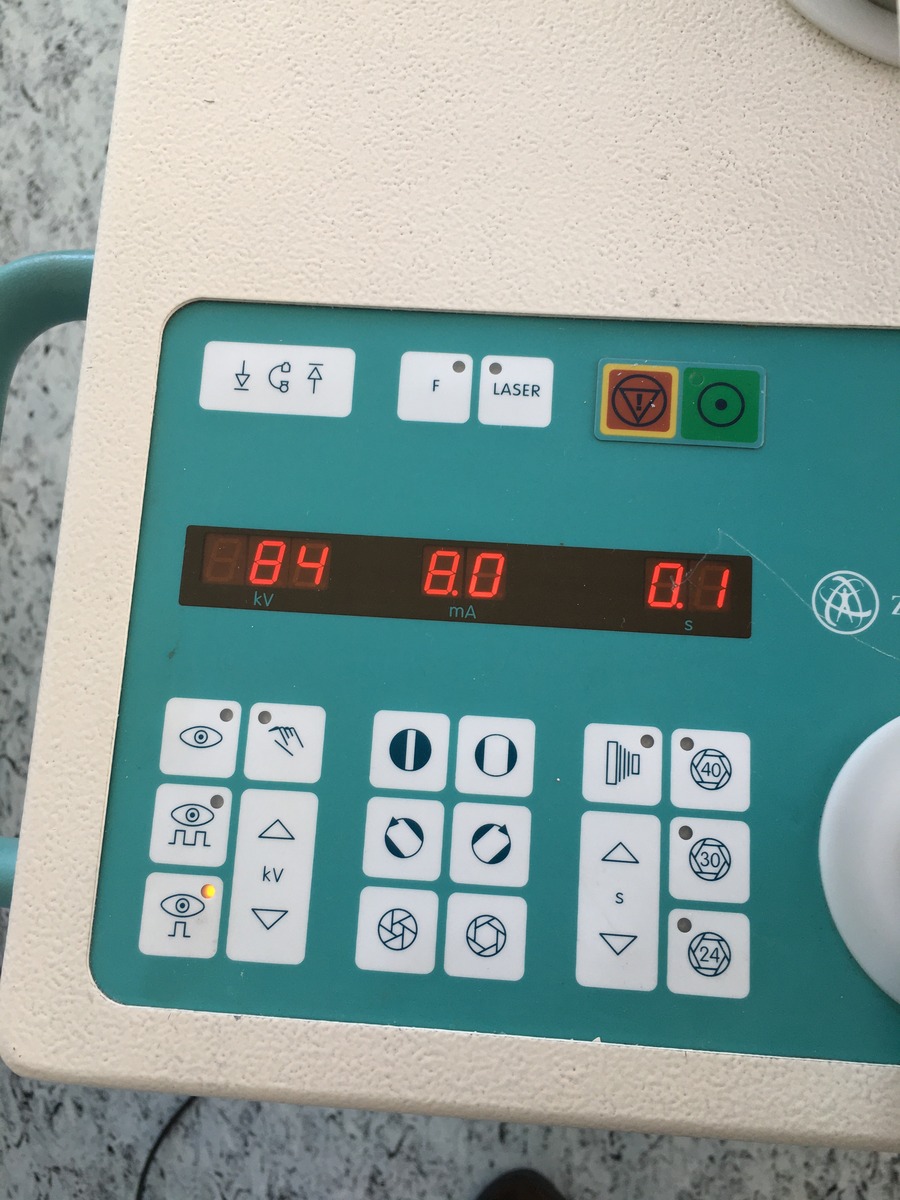

von Karl Marton (Gast)
Ich suche auch nach einer Lösung, um angezeigten Ziffern von 3
Digital-Anzeigen als gemeinsamen Datensatz mit Dátum und Uhrzeit
(Momentaufnahme)per Knopfdruck auf ein USB Stick zu speichern. Das Modul
könnte über Leitungen + Stecker mit den Anzeigen fest verbunden werden.
Die Daten sollen später auf einen PC übertragen werden. Die erste
Anzeige hat 3 die zweite 3 und die dritte 6 Stellen.
Vor der Anzeigen stehen folgende Einheit Angaben: 1: kV, 2: mA, 3:
cGyxcm2.
Ich würde diese Arbeit selbstverständlich entsprechend belohnen.
Vielen Dank im Voraus
von Stefan F. (Gast)
Scheint was medizinisches zu sein. Verliert das Gerät nicht seine
Zulassung, wenn man darin herum bastelt?
Ich mache dir das für 5000 €, aber nur wenn du mir das Gerät zur
Verfügung stellst und mir schriftlich gibst, dass ich keinen
Schadensersatz leisten muss, wenn es beim Umbau kaputt geht.

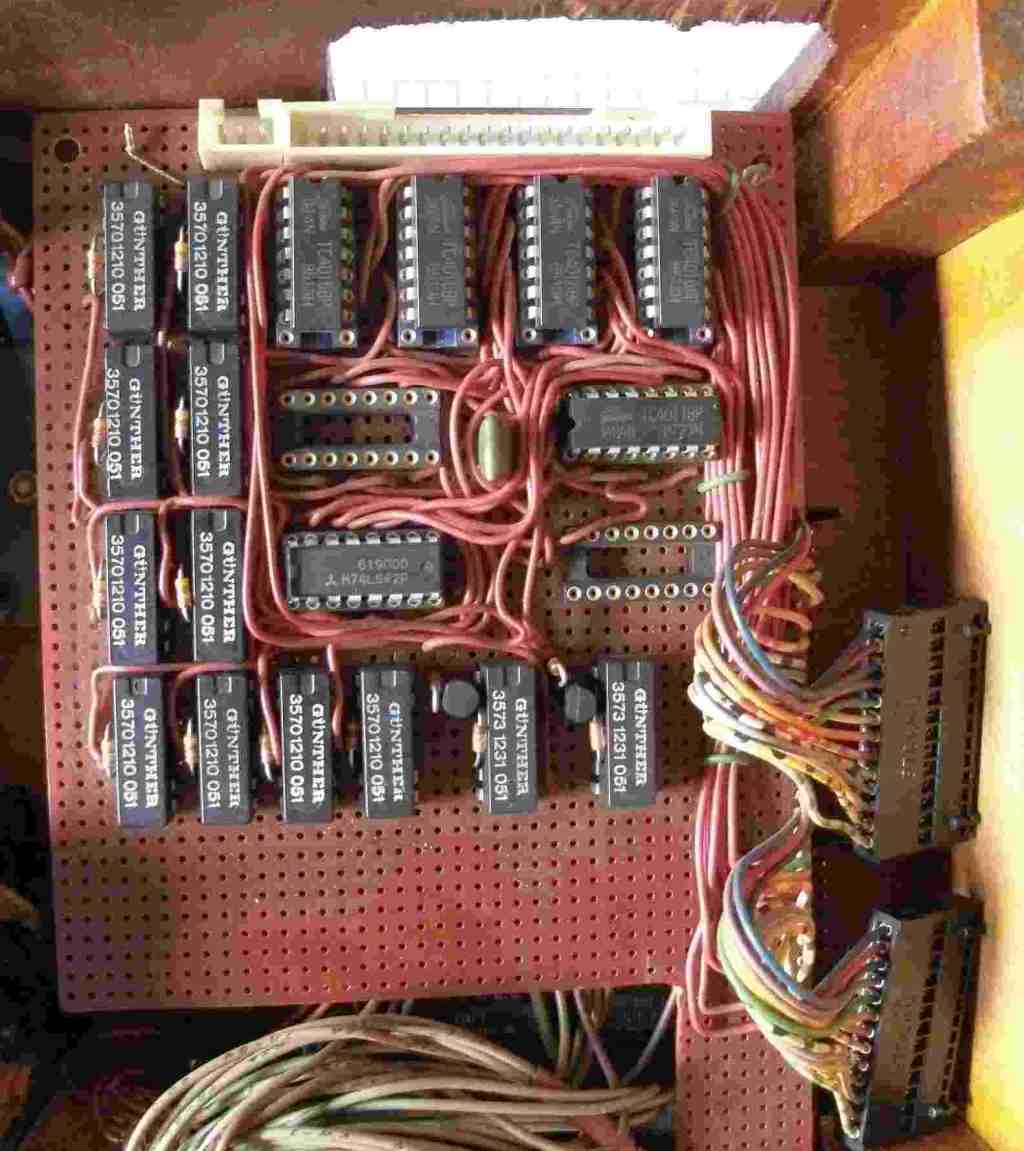

von Karl B. (gustav)
> Das Modul
sowas konnte ich früher mal mit TTL machen.
Also beliebige Displaytypeninhalte (VFD, LED, CMOS etc.) auf
Zwischenspeicher und ummodeln.
Hab aber heute keine Lust mehr dazu. Das geht besser mit passendem µC
und
softwaremäßig.
ciao
gustav
> Die erste Anzeige hat 3 die zweite 3 und die dritte 6 Stellen.
Was postest du dann für ein Bild? Hat ja wohl nichts damit zu tun.
Wenn schon der allererste Kontakt mit dem Lastenheft so aussieht, dann
muss da an das bisherige Angebot noch eine 0 dran.
Sieht aus wie Bedienfeld für Röntgenanlage.
Hat die nicht sowieso ein irgendwie geartetes (verstecktes,
manipulationssicheres) Interface.
Zur Protokollerfassung. Evtl. noch mit RS232 Datenlogger.
Mmn ist die unmittelbare Kontaktaufnahme mit dem Hersteller
zielführender.
ciao
gustav

von Manfred (Gast)
Genau, früher !
Wir hatten in einem Steuergerät ein LCD ähnlich den heute aktuellen 1602
mit HD44780. Die Fertigungsprüfung wurde über einen Rechner gesteuert,
damals noch cbm3032. Chef war der Meinung, er könne mit dem UserPort die
Displayansteuerung mithören und fiel aufs Maul, zu schnell.
Ich habe mich mit einem 68HC805-Controller parallel auf die
LCD-Schnittstelle geklemmt und musste auch da etwas tricksen. Es reichte
letztendlich, die Daten abzuhören und am anderen Port asynchron dem
Rechner bereitzustellen.
Das kann sicherlich auch der Karl so machen - aber ohne anständige
Unterlagen wird man dafür deutlich zweistellige Stunden verbraten.

von Forist (Gast)
> Digital-Anzeigen ...
Die gezeigten Anzeigeelemte sind eindeutig keine LCDs, um die es hier im
Thread geht.
Die Ansteuerung von LEDs funktioniert meist ganz anders. Wie wäre es mit
einem neuen Thread für ein neues Thema?
So wie es aussieht, machst du dafür wohl besser einen neuen Tread auf
und postest dann aber auch gleich das richtige Bild vom fraglichen Gerät
und die Typbezeichung des Geräts, dass man sich ggfs. selber schlau
machen kann.
