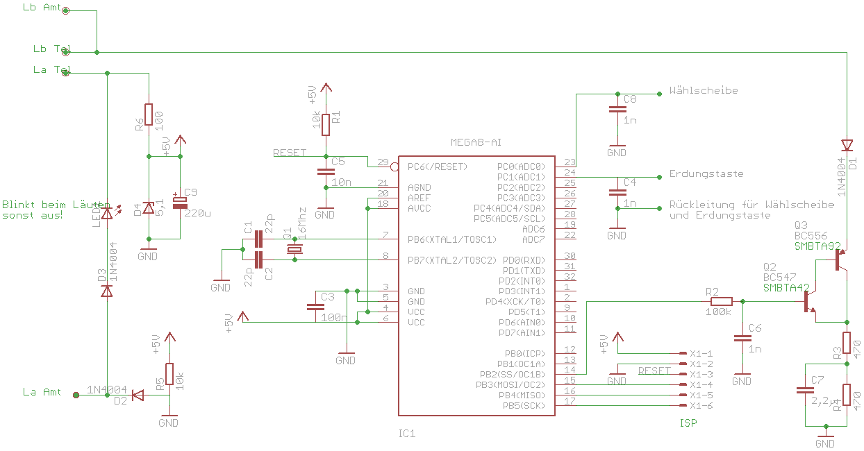

von Andreas R. (rebirama)
ich habe schon mal ein ein altes Wählscheibentelefon aus den 50gern (die
Schwarzen mit der Gabel) auf DTMF umgebaut und dazu die angehängte
Schaltung verwendet.
Die Schaltung wird in Reihe(!) zum eigentlichen Telefon geschaltet.
Solange der Hörer aufgelegt ist fließt kein Strom durch das Telefon
(offener Stromkreis). Sobald der Hörer abgenommen wird betreibt der
durch das Telefon fließende Strom die Schaltung.
Das Audiosignal(DTMF oder was immer du sonst abspielen willst) wird als
Stromsignal in die Leitung eingekoppelt.
Das Signal wurde von mir per 60kHz-PWM generiert, die PWM-Frequenz
selbst wird durch R2 und C6 (etwas) herausgefiltert.
Der Pegel des Signals hängt unter anderem von der Impedanz des Telefons
ab, und kann über R3 variiert werden. (Versuch macht klug...).
Falls du zusätzliches Telefon an deine Schaltung hängen willst, könntest
du es mit einer Ersatzlast (Z~= 600 Ohm ? ) und einem Relais versuchen.

von Peter D. (peda)
heiner schrieb:
> dass die
> Spannung auf 12 V zurückgeht
Nö, ist eher ne Stromquelle (60V/1kOhm), d.h. es fließen bis zu 60mA.
Schalte ne Z-Diode 5,1V/1W mit dem Telefon in Reihe und versorg damit
den MC.
Peter
von heiner (Gast)
Ach so, d.h. in dem Fall so wie in dem schon geposteten PNG?
Also einfach 5V+ als Pin ansehen, an den alle gehen. Ich dachte, das
bezeichnet eine externe Spannungsquelle, aber dann war ich anscheinend
zu blöd dazu...
