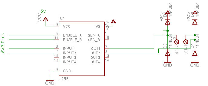

Hallo.
Ich habe folgendes Problem:
Ich habe einen L298 an einen AVR gehängt (Anhang)
Wenn ich mit nem AVR mit dem "Set"-Befehl mit Bascom folgende Ports,
die zum L298N führen auf 5V setze, passiert garnichts. Eigentlich
sollten 24V am Ausgang anliegen:
Input1 = 1
EnableA = 1
oder auch mit
Input1 = 1
Input2 = 1
EnableA = 1
EnableB = 1
geht nichts.
Ich habe auch einen 100nF Kondensator zwischen 24V und 0V geschalten
sowie zwischen 5V und 0V. Sollte man sonst noch Bauteile einbauen?
Danke
McMurkser
von Benedikt (Gast)
Kommen den auch 5V am L298 an ?
von crazy horse (Gast)
die sense-Anschlüsse müssen angeschlossen werden, darüber fliesst der
Motorstrom gegen Masse. Normalerweise setzt man da niederohmige
Widerstände (0,1R) und kann damit über den SPannungsabfall den Strom
begrenzen bzw bei Überlast abschalten. Alternativ: direkt mit Masse
verbinden. Bei Überlast oder Kurzschluss am Ausgang zerlegt es dir aber
den L298.

von McMurkser (Gast)
@ Benedikt: Ja, die 5V kommen an.
@crazy horse: Habe keine Widerstände vom SENSE-Ausgang nach GND. Ich
werde es mal zum Testen nach GND legen. Es reicht ja SENSE_A oder?
MfG
McMurkser
so.. habe jetzt SENSE_A und SENSE_B nach GND gelegt. Geht
immernochnicht. Wenn ich jedoch die Leiterplatte unten mit den Fingern
berühre, sind am Ausgang 5-9V.. Habe auch schon die Leiterbahnen von
AVR nach L298 geprüft.
cya
McMurkser

von Fabian Braun (Gast)
hallo mcmurkster
wie ich in deinem schema sehen kann, hast du input3 und input 4 auf
kein bestimmtes potential gelegt, richtig?!? soviel mir ist sind das ja
digitale eingänge.
--> MERKSATZ: DITIGALE EINGÄNGE MÜSSEN IMMER AUF EIN BESTIMMTES
POTENTIAL GELEGT WERDEN!!
wenn diese "in der luft liegen" ist es sehr gut möglich, dass wenn du
mit den fingern die leiterplatte berührst, etwas an der schaltung
änderst. also am besten alle unbenutzten digitalen eingänge auf massen
legen.
gruss fab

von Martin Tiedemann (Gast)
Hallo McMurkser,
wie Motorschütz, etwa zwischen l298 und Motor? Während des Betriebs des
L298 darf die Verbindung  zum Motor nicht unterbrochen werden, sonst
steigt der L298 in den IC Himmel auf.
habe den L298 in einer Steuerung für Schrittmotoren in Betrieb.
Mann darf solang am L298 eine Spannung anliegt, die Verbindung zwischen
L298 und Motor nicht unterbrechen oder verbinden. Ist kein Motor am L298
angeschlossen kann der L298 One Schaden in Betrieb genommen werden. Auch
das Spannungsmessen eines Ausgangs gegen Masse kann zum Verlust des L298
Führen.

von Peter D. (peda)
Die L298 stammen noch aus der Urzeit. Du tust Dir keinen Gefallen wenn
Du heutzutage noch solchen alten Schrott einsetzt.
1.
Die haben einen hohen Ruhestrom und einen hohen Spannungsabfall, d.h.
unter Last bleiben vielleicht 20V am Motor übrig, die restlichen 4V
verheizt er selber.
Ohne Kühlkörper geht da also garnichts.
2.
Die haben keinerlei Schutzschaltungen.
Ich weiß wovon ich spreche, die wurden bei uns mal in einem älteren
Gerät eingesetzt, ich habe also schon über 100 dieser scheiß Dinger
ausgelötet.
Als Notlösung habe ich dann eine Schutzschaltung davor geschaltet, die
auf 1,5A begrenzt (Stromkonstanter) und nach 50ms abschaltet.
Sicherungen reichen nicht, die sind zu träge !
Deshalb nimm lieber was modernes mit Schutz (Überstrom, SOAR,
Übertemperatur, Induktionsspitzen) intern.
Und mit MOSFETs (geringer Spannungsabfall -> kein Kühlkörper nötig).
Guck einfach mal in den Farnell Katalog oder bei den Herstellern (TI,
ST, NSC usw.).
Peter
