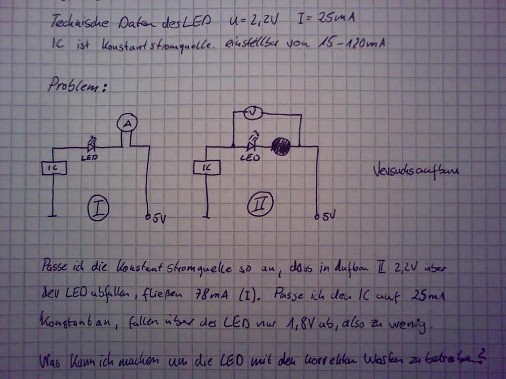

Hallo, ich habe ein Problem das weniger den IC als meine LEDs betrifft: LED laut Datenblatt: U=2,21V I=25mA Wenn ich meiner LED über eine Konstantstromquelle (TLC5940) den passenden Strom gebe (25mA) fallen über der LED nur 1,9V ab und die LED leuchtet recht dunkel. Fahre ich nun die Konstantstromquelle (einstellbar) so lange hoch, bis über der LED die gewünschten 2,2V abfallen, steht er bei 80mA. Viel zu viel laut Datenblatt. Auf was muss ich achten? Soll ich die Konstantstromquelle so einstellen, dass 25mA fließen, oder 2,2V über der LED abfallen? Ich habe nun schon 10 Leute gefragt (Datunter auch Elektriker und Studierte Elektrotechniker) und habe 10 unterschiedliche Antworten bekommen. Vielen Dank für eure Hilfe, Edo PS: Habe mein Problem noch einmal Visualisiert und angehängt.

Nun, du siehst hier bei deinem Versuchsaufbau sehr schön, warum man LEDs nach Möglichkeit immer mit Stromquellen betreiben sollte und nicht mit Spannungsquellen. Die Spannungsangabe ist meist eine besserer Schätzwert, wichtig für die LED ist der Strom, der macht ja das Licht ;). Ob die Bahnwiderstände über einer Serie so konstant ist, dass immer die gleiche Spannung angelegt werden kann, wage ich zu bezweifeln. Ich persönlich würde den Strom so einstellen, dass die LED hell genug leuchtet. Klar, macht man den Strom zu hoch dann hält die LED nicht ewig aber das macht eh keine LED....also ewig halten.
Hallo, Danke erstmal für die schnelle Antwort. Ich habe den "Versuch" noch einmal wiederholt mit einigen LEDs der gleichen Sorte: überall dasselbe Ergebnis. Nun bekam ich schon öfter gesagt ich solle einen Vorwiderstand nehmen (bei einer Konstantstromquelle ja eigentlich unnötig), aber auch da ist das Ergebnis das gleiche. Hier mit fester 5V Versorgung ohne Konstantstromquelle: LED: U=2,2 I=0,025 Vcc= 5V R = U / I R = (5-2,2)/0,025 = 110 Ohm Über der LED fallen nicht 2,2 sondern nur 1,8V ab. Anscheinend sind einfach die Werte im "Datenblatt" (Es gibt nur angaben zu der LED auf einer Hoempage) falsch. Es handelt sich um recht billige RGB-LEDs (in diesem Fall die Rote). Da ich für mein Projekt 64LEDs benötige macht es einen Unterschied ob diese 2,39€ oder 0,32€ kosten. ;) Nun die Frage: Was ist wichtiger: 25mA durch die LED oder die auch angegebenen 2,2V Letzteres wäre mir lieber, aber wenn ich die LED auf Dauer mit fast 80mA schädige nützt mir das auch nichts. Viele Grüße, Edo
Ganz klar der Strom, der macht wie Michael schon festgestellt hat das Licht. Wenn sie bei der im Datenblatt angegebenen Stromstärke zu dunkel leuchtet ists halt die falsche LED ...
>Über der LED fallen nicht 2,2 sondern nur 1,8V ab. Der Spannungsabfall an einer LED ist eher für die Konstruktion der Treiberschaltung interessant. Wichtiger - und natürlich zur korrekten Steuerung der LED - ist natürlich der Strom durch die LED. LEDs werden über den Strom und NIEMALS über die Spannung gesteuert. Deshalb musst du den strom einstellen, der von dir gewünscht ist - wobei natürlich der Maximalstrom nicht überschritten werden darf (prinzipiell jedenfalls). Die Spannung, die dann bei dem Strom an der LED abfällt, spielt für dich also (fast) keine Rolle. Wie auch schon gesagt wurde - leuchtet die LED bei dem eingestelltem Strom zu dunkel, passt die halt nicht zu deiner Anwendung. Rudi
1.8 V ist für Rot völlig OK. Ist für alle Farben die die gleiche Spannung angegeben? Ansonsten gilt "den angegebenen Strom nicht überschreiten" die Spannung stellt sich selbst ein.
Für blau und grün sind 3,3V angegeben. Jede Farbe hat aber später einen einenen IC, so kann ich das getrennt regeln. Mit der helligkeit von b und g bin ich zufrieden (bei 25mA), nur rot ist deutlich dunkler. Das heißt ich stell meinen IC auf 25mA ein und hab halt Pech das Sie dabei dunkel ist. Ärgerlich, hatte mich schon grfreut zu hören, dass ich die auf 2,2V betreiben darf und mein Problem wäre gelöst. Vielen Dank nochmal, lg, Edo PS: Weiß jemand wo ich 5mm RGB LEDs mit Qualität und Helligkeit zu aktzeptablen Preisen bekomme? :D

Habe PWM auf 100% => keine pulsung... und an dem IREF Pin, der den Strom regelt nen Poti. So konnt ich das messen. In der Messung mit den Vorwiderstand hab ich den IC nicht genommen.

Er schreibt: helles Rot und 1,2 lm. Die LED müsste bei Betriebsstrom genau so hell erscheinen wie die Blaue. Ach ja, wenn man aus einem Fertigungslos die guten LED raussucht, sind die schlechten auch selektiert. Arno
die blaue ist deutlich heller als die rote. auch wenn ich alle 3 leds gleichzeitig an mache sollte ja ein kklares weiß entstehen. bei den leds habe ich grundsätzlich einen blau-grün stich. naja, eigentlich wollte ich unbedingt die diffusen leds nutzen, aber nun schleife ich den kopf von klaren rgb leds ab und komme auf ein ähnliches ergebis, nur mit wesentlich besseren rot werten. (die klaren leds haben korrekte angebaen im datenblatt undleuchten bei 25mA alle gleich hell) schade nur um die gekauften diffusen.....

hallo, der chip legt die leds auf masse, die spannungsversorgung der leds (5V) kommt über ein externes dc netzteil. aber ich habe inzwischen einen anderen led typ ausprobiert, bei dem die kennlinie stimmt und genau die werte liefert, die auch angegeben sind. die leds die ich nutzte müssen wohl einfach zu billig gewesen sein. dank an alle nochmal für die hilfe, lg, edo
