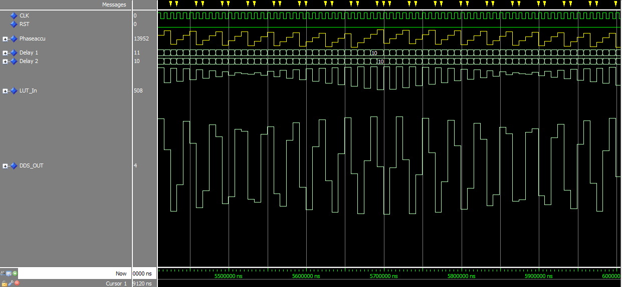

Hallo Freunde,
ich sitze nach wie vor an einer DDS, an der ich im Moment verzweifle und
wäre für jede Hilfe echt dankbar.
Am Adressausgang (ADDR_OUT) des DDS-Moduls hängt die Lookup Table, in
der eine viertel Sinusperiode gespeichert ist. Sie gibt nach einem Takt
den entsprechenden Wert an den LUT_IN Eingang zurück (Werte von 512 bis
1024) und wird dann über den kombinatorischen Prozess in der zweiten
Hälfte der Periode subtrahiert, um Werte von 0 bis 1023 an den DAC zu
geben.
Bei niedrigen Frequenzen und entsprechend niedrigen Phaseninkrementen
funktioniert die Sache wunderbar. Bei höheren Frequenzen aber verschiebt
sich die Adressierung zum Phasenregisterüberlauf so, dass im worst case
die Amplitude des Signals kleiner wird. Das Resultat ist dann eine Art
Amplitudenmodulation, die ich auch so im Spektrum sehe.
Es ist mein erstes "größeres" VHDL Projekt und langsam drängt die Zeit
und ich finde meinen Fehler in meinem Vorgehen nicht. Wie gesagt, ich
freue mich über jede Idee.
Viele Grüße, Max

mein Vorredner hat völlig recht: du hast gerade mal noch vier
Abtastwerte pro voller Sinusperiode. Da kann das Ausgangssignal nicht
schöner aussehen, als das DDS_Out in deiner Simulation.
Ein analoger Tiefpass mit genau passender Grenzfrequenz könnte dir in
der realen Schaltung vielleicht ein bisschen helfen. Aber wenn du einen
"schönen" Sinus brauchst, wird dir nichts anderes übrigbleiben, als CLK
deutlich schneller und dein Phaseninkrement dementsprechend deutlich
kleiner zu machen.
schöne Grüße
Achim

Hallo Achim und Name,
vielen Dank für eure Antwort und sorry das ich selbst erst so spät
antworte, ich konnte nicht in I-Net (unangenehm).
Mich "stört" nicht, dass der Sinus bei hohen Phaseninkrementen so fies
aussieht - damit rechne ich ja. Ich habe nur noch nie davon
gehört/gelesen, dass bei anderen DDS Systemen (z.B. Analog Devices) eine
kleine Anzahl an Abtastwerten zu einer >periodischen< Änderung der
Amplitude und damit zu einer Amplitudenmodulation führen!
Ich könnte jetzt bspw. mit egal welchem TP Filter kein sauberes 60kHz
Signal bei einer CLK Frequenz von 480kHz erzeugen. Eigentlich sollte das
kein Problem sein, aber diese periodische Amplitudenmodulation führt zu
Spektrallinien bei 60kHz +/- ca. 5 kHz! Vor allem die bei 55kHz kann ich
nicht filtern.
Die Abtastwerte im LUT sollten mehr als genug sein. Falls Ihr noch eine
Idee habt oder vielleicht sogar mal ein ähnliches oder gleiches Problem
freue ich mich über jede Info.
Vielen Dank und ein schönen Sonntag,
Max
Doch. Genau deswegen wird da auf die letzten Bits der LUT-Adresse noch
ein Rauschen addiert. Stichwort: Phase Dithered DDS
Vielleicht kannst Du Dir auch folgendes Paper besorgen: Spur-Reduced
Digital Sinusoid Generation Using Higher-Order Phase Dithering
[Flanagan/ Zimmerman]
Duke
