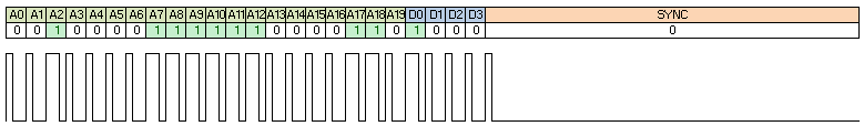

Hallo, der Thread ist zwar schon älter aber er passt zu meinem Problem. Ich habe hier ein paar Funkfernbedienung mit diesem PT2040B (SOIC8). Der PIC16 auf der Empfängerplatine ist defekt. Nun muss ich diesen Controller gegen einen Atmel austauschen. Ich habe direkt am DOUT vom PT2040B (Pin3) das Codeword im Anhang aufgenommen. High im logisch-0: 0.37ms ( 1/4 High und 3/4 Low) High im logisch-1: 1.08ms ( 3/4 High und 1/4 Low) Bit-Zeit ( 1Bit ): 1.45ms ====== Low im Sync-Bit : 11ms Codeword A0..SYNC: 47ms Durch Toleranzen im Oszillatorwiderstand weichen die Zeiten bei jeder Fernbedienung etwas ab. Ich bin etwas eingerostet, da meine Basteleien mit µC schon ein paar Jahre zurück liegen. Ich hoffe ihr könnt mir etwas unter die Arme greifen :) Wie lese ich das Codeword am günstigsten ein? Meine Überlegungen waren zwei Timer, ein Timer um den ISR bei High am Eingang T0 auszulösen und den anderen Timer um die Zeit zu messen? In meiner Testumgebung verwende ich einen Atmega32 VG max
Chriz X. schrieb: > Wie lese ich das Codeword am günstigsten ein? Trigger auf steigende Flanke (on Change ISR), Timer mit 2/4 der Bitzeit starten und mit Timerablauf den Signalpegel testen.
Das Pulsmuster des PT2240 entspricht dem des PT2262, wobei die Bits des PT2262 eine andere Bedeutung haben. Damit ist das Pulsmuster zu dem üblicher Baumarkt-Funksteckdosen kompatibel. Deshalb sollte es gut möglich sein, eine der hier im Forum veröffentlichten Software-Funksteckdosen-Empfangslösungen anzupassen. Gruß JoachimB
Danke für eure Antworten ! @joachimb: Eine Software-Funksteckdosen-Empfangslösung habe ich hier nicht gefunden, nur Lösungen für Sender. Kannst du mir einen Link geben? @µC-Bastler: So habe ich das jetzt umgesetzt, es funktioniert auch grundlegend! Zuvor müsste ich aber erst das SYNC-Bit finden bzw. den langen LOW-Pegel danach (~11ms). Wie könnte ich das am besten realisieren? VG max
