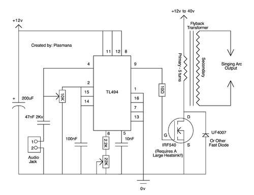

Hallo Leute, ich habe ein problem, ich habe nach einer schaltung aus dem
internet einen plasmalautsprecher nachgebaut. Mein Problem ist das der
irf 540 mosfet extrem heiß wird kann, mir jemand eine alternative nenen?
Die schaltung ist im Anhang und hier die Adresse zu der seite, wo ich
diese schaltung gefunden habe:
http://www.instructables.com/id/Build_A_Plasma_Speaker/

Hast du auch die Anmerkung gelesen, die im Schaltplan beim IRF540
dabeisteht?

von HildeK (Gast)
Was ich so, ganz auf die Schnelle, im DB des TL494 gesehen habe:
der Treiberausgang Pin 9 ist ein Emitterfolger.
Wie soll denn der MOSFET schnell zumachen, wenn niemand da ist, der im
die Gatespannung wieder auf Null bringt?
Siehe auch ONSEMI-Datenblatt, Bild 1 - da sind sie eingebaut!
Baue mal einen Widerstand von Gate nach Source hin - so ein paar hundert
Ohm sollten zumindest meine Befürchtungen ausräumen.

z.B. 220 Ohm zwischen Gate und Source - also parallel zu der Strecke
GATE-SOURCE. Oder, einfacher gesagt,  von Gate nach Masse.

Pass aber auf - ich weiss nicht, wie sich die Schaltung mit dem Trafo
jetzt verhält, nachdem der Transistor wesentlich schneller zumacht. Das
könnte zu viel mehr Spannung am Trafo führen!
Ausserdem muss der Widerstand mit seiner Leistung an die max.
Gatespannung angepasst werden.
Übrigens, dein anderer vorgeschlagener FET hat noch viel mehr
Gatekapazität (fast 10n) - da wäre die Hitze vermutlich noch größer
geworden!

Kondi zwischen Gate und Source 0.o. Dann hat der TL nochmehr zu leisten
und die schaltgeschwindigkeit des FETs sinkt weiter was zu mehr
erhitzung und verlustleistung führt. Man müsste einen guten treiber
statt des TL-Ausgangs nehmen um die Gate-Ladungen schnell umzuschaufeln
und die erhitzung zu vermindern. Induktionsspitzen müssen dann mit der
Freilaufdiode beseitigt werden.

Nein. Freilaufdiode bei einem Flybackwandler funktioniert nicht.
Da hilft nur ein Snubber.
Aufgrund der großen Streuinduktivität wird man aber immer viel Energie
der Streuinduktivität verheizen müssen, entweder im Mosfet (wenn dieser
in den Avalanche Durchbruch kommt), oder eben im Snubber.
Oder man verwendet gleich eine bessere Schaltung wie einen
Gegentakttreiber oder erweitert die obige Schaltung zu einer eine Class
E Endstufe.

Ein Flyback lebt von der Induktionspannung:
In der Einschaltphase baut sich ein Strom in der Primärwicklung und
somit im Kern auf.
In der Abschaltphase fließt der Strom über die Sekundärwicklung und
erzeugt in dieser die Ausgangsspannung.
Die in der Ausschaltphase induzierte Spannung liegt üblicherweiße um
Faktor 2-10 über der normalen Spannung. In einem TV/Monitor sind es
meist um die 1200V die bei 50-100V Betriebsspannung entstehen.
Mit der Diode würde man diese Spannung kurzschließen, so dass am Ausgang
nur die 50-100V mit den entsprechenden Übersetzungsverhältnis ankommen
würde. In obiger Schaltung sogar nur die 40V.
Das wären am Ausgang nur wenige kV.

Habe das problem wahrscheinlich gelöst, habe die selbstgewickelte spule
am flyback in reihe mit einer internen geschaltet, habe jetzt also einen
widerstand von 0.8 ohm anstatt 0,00..1 ohm und der mosfet wird nur noch
mäßig heiß. dafür ist der lichtbogen jetzt ein bißchen kleiner. nun aber
noch eine frage: wenn ich den 2,2 k widerstand zwischen dem 22 k poti
und pin 6 verkleinere geht dann die frequenz noch höhr? ( es ist noch
leicht am feifen)

Der Widerstand interessiert kaum, nur die Induktivität zählt.
Und die Streuinduktivität:
Dadurch dass die interne Wicklung direkt unter der Hochspannunsgwicklung
liegt, ist die Kopplung viel besser weshalb weniger Energie in der
Streuinduktivität gespeichert wird. Dadurch ist die Spannungsspitze die
der Mosfet abbekommt viel kleiner.
