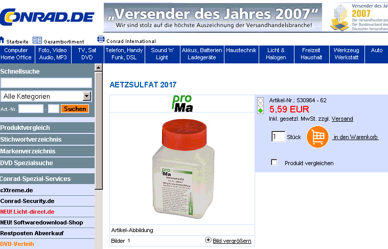

von _Gast_ (Gast)
Thomas W. (thomas0906) wrote:
> Hallo
> Also bei der Tankstelle nach Kanistern fragen.
> Gute Idee.

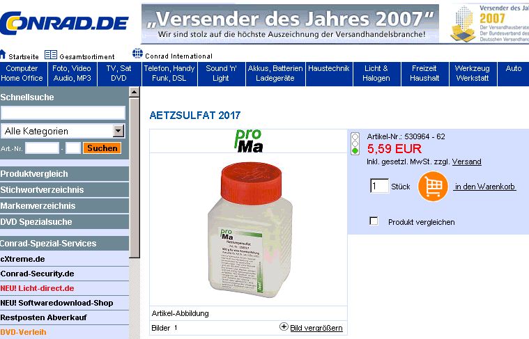

Lass den Quatsch. Geh zum nächsten Baumarkt, investiere 1,50 Euro und
hole dir einen 5 L Kanister destiliertes Wasser. Darin sammelst du erst
mal die Ätzflüssigkeit. In den Deckel bohrst du ein 0.6 bis 1.0 mm Loch,
damit kein Druck entsteht.
Den Entwickler kannst du auch jedesmal frisch ansetzen. Bei
gelegentlichen Platinen Ätzen lohnt das Aufheben nicht (Ätznatron zur
Entwicklung ist billig). Beschaffe dir ein paar
Weithals-Chemikalienflaschen, die sind sehr nützlich und nicht teuer.
Ebenso einen Plastiktrichter.
Bis vor kurzem gab es entsprechende Weithalsflaschen quasi umsonst beim
Kauf vom Ätzmittel hinzu (siehe Anhang). Jetzt wird leider nur noch im
Plastiktütchen verkauft.
Brauchbare Ätzgefäße für wenig Geld gibt es bei Ikea. Sowohl aus
Kunststoff als auch aus Glas, für eine Europa-Platine passend und mit
nicht zuviel Volumen. Das Wichtigste beim Natriumpersulfat ist die
Erwärmung. Ohne geht es nahezu nicht. Geh in einen dieser großen
Tierbedarf-Märkte, dort wo die Aquaristik steht und kauf dir einen
Heizstab (passend zum Ätzgefäß, nicht zu groß). Lufteinsprudelung
braucht es für den Anfang nicht, es dauert dann mit dem Ätzen halt etwas
länger. Hilfreich ist auch ein Glasthermometer, das bis 50 Grad geht, um
mal Themperaturen zu prüfen. Mach dir mal Gedanken über einen
Platinenhalter ..
Ach und nochwas, lass die Finger von billigem Basismaterial. Das bringt
nur Frustration (und ist unter dem Strich teurer als das bewährte von ..
Schon mal an die Belichtung gedacht?
