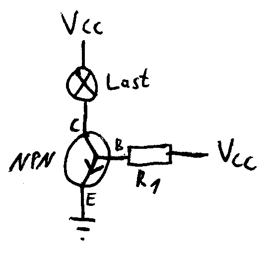

Hi, ich habe gerade eine Schaltung mit 9 (voneinander unabhängigen) NPN-Transistoren gelötet. An jeder Basis hängen 10kOhm, soweit so gut. Nun habe ich mir gedacht, daß ich an einem Collector meine Vcc -100mV oder so bekomme. Von wegen. Es hängt stark von der Last, sprich den gezogenen mA, ab. Mehr mA bekomme ich bei einem 1kOhm-Basis-Widerstand. 1.) Soll ich also gleich nur 10 Ohm verwenden und gut ist's? Aber warum heißt es dann immer 10kOhm als Richtwert? 2.) Ich dachte immer, wenn an der Basis 800mV anliegen, schaltet der Transistor komplett (!) durch. Das ist richtig, oder? Wie kann ich ausrechnen, welchen Widerstand ich für welchen Strom brauche? Vielen Dank im voraus! :-) Sebastian
Hallo, Du kannst auch mal 2,2kOhm probieren. Meist hast Du aber mehr als 100mV Spannungsabfall am durchgeschalteten Transistor. zu 2: Den erforderlichen Basisstrom entnimmt man dem Kennlinien-Diagramm des Transistors und rechnet dann den Widerstand aus, den man benötigt, um bei gegebener Ansteuer-Spannung minus den 0,7V Ube auf den geforderten Basisstrom zu kommen. Gruß
Wenn Du bei einem NPN-Transistor als Schalter am Kollektor eine Spannung von Vcc-0,1V messen willst, liegst du wohl etwas falsch. Normalerweise werden NPN-Transistoren mit dem Emitter an Masse gelegt. Am Kollektor befindet sich dann die Last und am anderen Pol der Last befindet sich Vcc. Deine Beschreibung lässt mich vermuten, dass Du die Transistoren irgendwie falsch betust. Könntest Du mal Deine Schaltung mal bitte posten? Dann kann man dir besser helfen. Im Normalfall berechnet sich der Vorwiderstand aus der angelegten Schaltspannung und der Spannung, die über die Basis-Emitter-Strecke abfällt. Der Strom der über diesen Weg fliesst berechnet sich aus dem Verstärkungsfaktor B des Transistors. Bei Standardtypen liegt der so bei 500. Willst Du also 100mA schalten, brauchst Du mindestens einen Eingangs-(Basis-)Strom von 200µA. Da man Transistoren gerne mit Faktor 3-5 übersteuert, um sicher zu gehen, dass sie auch wirklich schalten, nimmt man einen Basis-Strom von 1mA (=1000µA) an. Schaltspannung: 5V, Basis-Emitter-Spannung: 0,7V => Spannung über Vorwiderstand: 4,3V Strom über Vorwiderstand:0,1mA = 0,001A Ergibt einen Vorwiderstand von 4,3kOhm Gruß Rahul
so einfach ist das nicht:-) 10k ist in deinem Fall falsch, 10R wären auch falsch, die Wahrheit liegt irgendwo dazwischen. Zur Dimensionierung: der ordinäre Bipolar im Emitterschaltung ist ein Stromverstärker. Also der Kollektorstrom ist um ein entsprechendes Vielfaches höher als der Basisstrom. Im Umkehrschluss heisst das, der Basisstrom ist abhängig vom geforderten Kollektorstrom. Leider ist die STromverstärkung keine Konstante, sie ist von Typ zu Typ und von Exemplar zu Exemplar verschieden und auch noch vom Arbeitspunkt. Generell gilt: bei höherem Kollektorstrom nimmt die Stromverstärkung ab. Man nimmt den garantierten Wert der Grosssignalverstärkung, liegt bei üblichen Transistoren im Bereich von 30-50, kann auch mehr oder weniger sein, im Zweifelsfall ins Datenblatt schauen. Dann den geforderten Kollektorstrom, dividiert durch die Stromverstärkung, dann nochmal mit 2 multiplizieren, wenn nicht höchste Schaltgeschwindigkeit gefordert ist (Übersteuererung verlängert die Ausschaltzeit des Transistors), und schon hast du den nötigen Basisstrom. Beispiel: Kollektorstrom 500mA, Stromverstärkung 50, -> Basisstrom 10mA *2=20mA. Wird der Transistor von einer 5V-Quelle gesteuert, berechnet sich der Basiswiderstand zu (5V-0,7V)/20mA=215R, gewählt wird 220R. Zu hoher Basisstrom bringt nichts mehr ausser zus. Verlustleistung und verlängerten Schaltzeiten.

Hallo, vielen Dank zunächst für die Erklärungen! :-) @Chris: Du hast recht, es sind einige 100mV! Ich werd' jetzt auch im Datenblatt nochmals genauer nachschauen! @Rahul: Ich habe es etwas unglücklich beschrieben, das stimmt. Ich messe zwischen Collector und Vcc. Die Schaltung hatte ich aber trotz allem so aufgebaut, wie Du es auch beschrieben hast, siehe Anhang! Danke auch für das Rechenbeispiel! Jetzt habe ich endlich mal einen Anhaltspunkt! :-) Wenn ich zwischen Collector und GND messe, bekomme ich dann die "Verlustspannung" des Transistors? @crazy horse: Hm, also dann doch nicht immer pauschal 10Ohm, schade! ;-) Dir auch nochmals vielen Dank für die Rechnung! Ich bin mir jetzt nur nicht ganz sicher, ob ich von einer Verstärkung 50x oder 500x - wie Rahul meinte - ausgehen soll. Sind die Unterschiede so immens? Naja, vielleicht sagt das Datenblatt mehr dazu... @Christof: Mein Multimeter zeigt nur mV-Angaben, z.B. 350mV. Sind das die 350mV die vom Emmiter hin zum Kollektor "verloren" gehen? @ALLE: Wenn ich mit dem MC eine LED per Transistor steuern möchte, eignet sich hier eher ein NPN-, oder PNP-Transistor oder ist das egal? Wo liegen Vorteile? Vielen Dank nochmals an alle! :-) Sebastian

Hi Christof, eigentlich verwechsle ich Spannung und Strom nicht! Meinst Du wegen dem "verloren" gehen. Ich meinte damit, daß meine Spannung zwischen Collector und Vcc gegenü+ber GND und Vcc um einige 100mV geringer ist. So wie bei einer Diode auch einige 100mV durch die Überwindung der PN-Schicht verloren gehen. Meine Lasten sind unterschiedlich, eine 40mA, die andere 200mA. Falls der Unterschied zwischen PNP und NPN nur die "Ansteurung" über die Basis ist, dann bleibe ich natürlich beim NPN, ist für's Programmieren bequemer! :-) Ich dachte nur, daß das eine oder andere noch elektrische Vorteile hätte. So wie beim MC, der mehr mA bei LOW als bei HIGH liefert. Man soll LEDs - wenn überhaupt - ja an Vcc hängen und GND vom MC beziehen und nicht umgekehrt! Sebastian
Okay, jetzt weiss ich was du meinst. Die "einigen 100mV" sollten ca 0.7V sein. "Einige 100mV" klang so nach viel weniger als 700mV. Du hast schon richtig gesagt, dass einige µC mehr mA an einem vertragen, der LOW ist als an einem, der HIGH ist. Das wäre bei direkter Beschaltung einer Last von besonderer Bedeutung, wenn du das aber über einen Transistor machst, musst du darauf achten, dass dein Basisstrom eben nicht zu gross wirst. Wenn du größere Lasten schaltest, brauchst du also evtl. auch einen Transistor mit ausreichender Verstärkung, da du sonst deinen Pin wieder zu stark belastest. Sollte dein µC also wirklich verschieden viel Strom vertragen, abhängig von LOW/HIGH, wäre es besser, PNP zu nehmen, wenn du eben grosse Lasten, schwache µC oder schwach verstärkende Transistoren zur Hand hast. Was für Transistoren benutzt du denn?

Hi Christof, ach so, den genauer Typ hast Du gemeint. Der NPN: BC547A (110-220 gain) (im Moment verwendet) Der PNP: BC557B (180-460 gain) (Alternative) Wobei die Verstärker-Angaben ja nicht so präzise sind... Liegt aber glaube ich auch wieder an der angelegten Spannung, der Strom, der fließt usw... Das mit der Spannungsdifferenz messe ich heute Abend nochmal genauer nach. Sebastian
Stromverstärkung von 500 bei nennenswerten Kollektorströmen kannst du vergessen. Schau dir zum Bleistift mal das an: http://www.schulseiten.de/elektronik/bohrplotter/download/BC337.pdf Da sieht man sehr schön die Abnahme der Stromverstärkung in Abhängigkeit vom Kollektorstrom, und auch die Tabelle ist aussagekräftig, 100..600 bei 100mA, aber nur noch garantierte 40 bei 500mA. Und wenn man 500mA schalten möchte, muss man eben mit den 40 rechnen. Ansonsten: Mosfets sind oft die bessere Wahl.
@Sebastian Du sagst Du hast Lasten bis zu 200mA, die BC54x vertragen aber nur max. 100mA. Ist mir eh unverständlich warum so viele mit den BC54x rummachen, nimm nen BC337 (NPN) oder BC327 (PNP). Die sind genauso billig, vertragen aber 500mA. Mit den BC3x7-40 Versionen der beiden Transistoren hast Du auch noch einen höheren Verstärkungsfaktor, und somit weniger Basisstrom was dem µC besser gefällt. Gruß, Maddin

Man legt den Basiswiderstand so aus, daß etwa 5% des Laststromes in der Basis fließen. Als Transistoren nimmt man japanische Typen; diese haben nahezu immer bessere Eigenschaften als die angestaubten BC und BD Typen.
