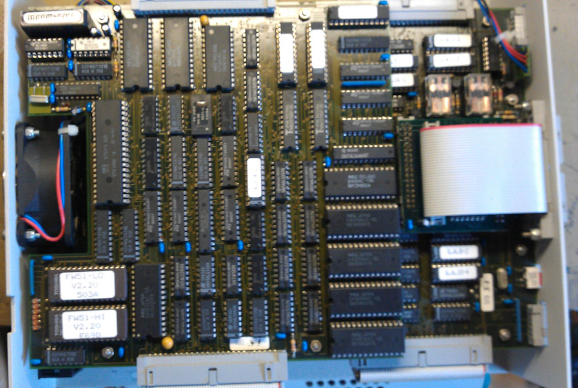

von Steffen Hausinger (Gast)
Hallo Matthias,
vielen Dank für Deine Unterstützung!!
Die Daten in dem erwähnten EPROM haben letztendlich gestimmt. Allerdings
bin ich dank Dir darauf gekommen, dass die Checksumme des jeweiligen
EPROMs auf dem Aufkleber steht. Und dabei habe ich festgestellt, dass
ein ganz anderer Baustein defekt ist. Bei jedem Auslesen ändert sich die
Checksumme, deshalb nehme ich diesen Baustein als defekt an. Einige Male
war die Checksumme aber noch korrekt, so dass ich die Daten speichern
konnte.
Mir fehlt nun nur noch ein Löschgerät, damit ich den Baustein nocheinmal
neu flashen kann.
Danke nochmals für Deine Hilfe!
Steffen
von Matthias (Gast)
Ist da noch irgendwo ein EPROM? Konnte nur die 2 entdecken. Habe aber
auch nicht das ganze Sandwitch auseinander genommen.
Ja, bei mir waren zwei EPROM auf der oberen Platine. Also direkt neben
dem großen M27C1001 ist bei mir noch ein zweites M27C1001 verbaut. War
bei Dir da ein leerer Sockel?
Oh, ja wenn der zweite Sockel leer war, dann bedient der zugehörige
EPROM wohl eine Zustatzfunktion, die Dein Teletest nicht hat. Ist bei
Dir die Buchse J5 verbaut, an der die Bondout-Pods angeschlossen werden
können?
Den Emulator benötige ich zum Reverse Engineering einer alten Steuerung
(mit einem 80535). Das Programm hat zwar "nur" 16kB, aber ohne Emulator
komme ich da wirklich nicht weiter. Deshalb hatte ich mir vor etwa vier
Monaten den Teletest hier aus dem Forum gekauft. Vor drei Wochen ist er
dann leider schon kaputt gegangen :-( Am Mittwoch hat er noch
einwandfrei funktioniert, am Donnerstag brach er beim Selbsttest einfach
ab - obwohl ich den Aufbau nicht einmal berührt hatte.

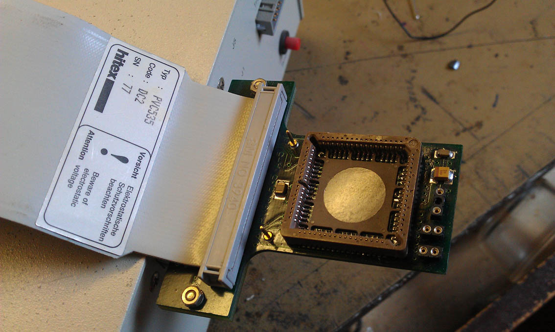

ich zufällig den Beitrag gelesen. Im Keller hatte ich noch´n Hitex
Teletest 51 mit Probe für, schätze mal, 80535 ohne Handbuch und
Software. Wenn noch Bedarf besteht. Für´n Appel und ein Ei in etwa würde
ich mich davon trennen.

von Markus B. (dalotel)
So, hab meine beiden Schätze auch mal geborgen.
Und sogar noch 3 POD´s dazu gefunden,
1 x 80C31 und 2 x 80C535,
sowie 2 Handbücher mit Softwaredisketten.
Beide Emulatoren laufen Errorfree hoch,
wenn ein POD angeschlossen ist.
Sogar ein RS232 Kabel dafür hab ich noch gefunden.
Und genau, hauptsächlich wegen dem Trace benutzt
ich auch solche Tools, bleibe aber meinem Nohau treu.
Deshalb sind die Hitex übrig.
Wer hat Interesse?
