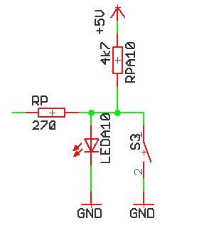

Moin,
mal ne Frage an euch, hoffe zwar, dass ich da keinen Denkfehler drin
hab, aber zu Sicherheit... ;)
Will einen AVR-Port zu Testzwecken so beschalten, dass ich ihn sowohl
als Ausgang als auch als Eingang nutzen kann ohne ihn kaputt machen zu
können. Genauer gesagt, ich will ihn schalten können, aber ebenso
auch die Möglichkeit haben eine LED daran anzusteuern.
Ist folgende Konstruktion möglich?:

Meiner Berechnung zufolge sollte es klappen, aber die große Frag:
Habe ich auch recht? ;)

Hallo Enrico,
wenn Du schon eine LED an einen Port anschließt, solltest Du sie
vielleicht so verdrahten, dass sie bei geeigneter Ansteuerung des Pins
leuchtet.
Das tut sie bei der oben gezeigten Schaltung nicht.
Sie leuchtet, nur, wenn Du den Taster drückst. Dies ist eigentlich
unnötig, denn Du weißt ja, ob Du gedrückt hast.
Gruß bix

Du könntest den unnötigen Pullup (der AVR hat interne Pullups) gegen
eine Diode ersetzen, die mit Kathode gegen Vcc geschaltet ist. Diese
kann dann Induktionsspannungen ableiten, falls Du mal ein Relais an den
Ausgang schaltest.
Gruß bix

von bix (Gast)
>Doch, der Schalter soll zur Eingabe genutzt werden
Dann könnte die Serienschaltung mit LED und Vorwiderstand problematisch
sein, da beim Schließen des Schalters die 2V der LED und die
Abfallspannung des Vorwiderstands am Pin anliegen.
Die Eingangsspannung des Pins wird also möglicherweise nicht weit genug
gegen Ground heruntergezogen, um eine einwandfreie Erkennung zu
gewährleisten.
Gruß bix

von Peter D. (peda)
Enrico J. schrieb:
> What about this one?
Was gefällt Dir denn an diesem Schaltplan nicht?
Beitrag "Re: Taster + LED am selben Draht (4*)"
Peter
von Enrico. J. (ejoerns)
Mir ist nicht ganz klar wie du das Teil gegen Masse kriegst mit nem
3,9k..?
von Peter D. (peda)
> 3,9k..?
Der 3,9k ist wichtig, damit die LED nicht ausgeht beim Drücken.
Er muß nur den internen Pullup (~50k) runterziehen.
Taste und LED sind völlig unabhängig.
Du kannst also auch programmieren, daß S1 LED2 schaltet und S2 dann
LED1.
Peter

von Peter D. (peda)
Enrico J. schrieb:
> Welche Spannung liegt am Port, wenn ich den Schalter offen habe und den
> AVR als Eingang?
Die LED-Schwellspannung, also bei einer roten LED etwa 1,5V.
Das sind 0,4V Störabstand bis zur 1,1V Triggerschwelle des Komparators.
Peter

von Peter D. (peda)
Gast schrieb:
> Andererseits würde ich jedoch bei einem
> Experimentierboard nicht gezwungen sein wollen, für die Abfrage der
> Pinzustände den Komparator verwenden zu müssen.
Warum nicht?
Du kriegst von Atmel kein Geld zurück, wenn Du den Komparator nicht
benutzt.
> Da fände ich es eher
> sinnvoll, so nahe wie möglich an der "Standardschaltungsvariante"
> (heißt: Taster gegen GND; LED über R an VCC) zu bleiben, und dadurch die
> Pins auch über das PIN-Register einlesen zu können.
Standard erfüllt, aber Ziel nicht erfüllt, ist doch nicht sinnvoll.
Der Sinn des ganzen soll ja sein, daß Taster und LED unabhängig sind,
d.h. die LED-Helligkeit nicht durch die gedrückte Taste merkbar
beeinflußt wird.
Das wirst Du mit Deiner "Standardschaltung" nicht wuppen können.
Peter
Sodele, nu bin ich auch mal wieder hier ;)
Also erstmal danke für die rege Diskussion die noch aufgekommen ist :).
Um alle Klarheiten zu beseitigen möchte ich noch ein paar Details zu
meinen Ansprüchen an die Schaltung hinterher schicken.
1. Möglichst wenig verbaute Komponenten
2. Pin soll in jedem zu testenden Projekt entweder NUR als Ausgang oder
   NUR als Eingang konfiguriert sein. Keine gleichzeitige
   Doppelverwendung!
2. Möglichst totale Unabhängigkeit von der Test-Software auf dem µC.
   -> eig. auch Pull-Up nicht voraussetzbar
3. LED soll Pegel anzeigen (HIGH=Licht)
   -> Schaltung von VCC gegen Pin suboptimal
4. Zustand der LED bei Input-Nutzung nicht soo wichtig ;)
Daher ist das mit der Schaltung von Peter noch ein gaanz bisschen an
meinen Träumen vorbei ;)
Laut Spec. ist die normale V_IH auch leider erst ab 3.5V garantiert...
Und weil es so schön ist hab ich auch noch einen weiteren Kandidaten
(Anhang), allerdings auch mit dem Spannungsproblem... zur Not wohl doch
Jumper.. :( ^^
@Note: RP, evlt. 330Ohm, RPA10 evlt. 47k. Im Zeifelsfall RP auch für
Low-Current-LED, damit Port-Max-Strom bei 8-facher Fehlschaltung nicht
überstrapaziert wird :D
von Gast (Gast)
Ja, nimm diese Schaltung. Die ist super.
