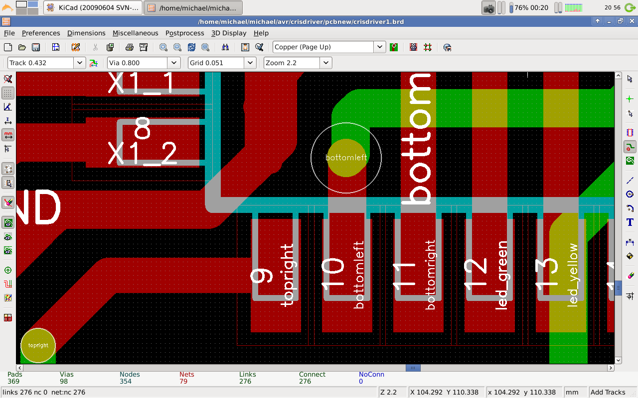

ich möchte bei Bilex eine doppelseitige Platine fertigen lassen. Nun
bekomme ich von Herrn Ginov die Nachricht, dass die Lötaugen fehlen.
==Nachricht (gekürzt)==
es scheint so aus, dass Sie das Problen mit den Loetaugen nicht entfernt
haben,
anbei ein Bild, es fehlen fast alle Loetauegen bei vias. Wird die
Platine so hergestellt, bekommen Sie keine Durchkontaktierung, !!
ich hoffe darauf, dass Sie die Platine korrigieren koennten,
==/Nachricht==
Er hat mir die Datei, die ich oben anhänge mitgesendet. Bei Kicad
plottet man dann das ganze. Welche Optionen muss ich aktivieren, damit
die Lötaugen dabei sind? Bitte helft mir!
Vielen Dank
Michael

Du kannst im Menu "Abmessungen" unter "Leiterbahnen und
Durchkontaktierungen"
die Grössse deiner Dukos einstellen. DuKo-Grösse muss natürlich deutlich
grösser sein als der Bohrdurchmesser.
Angaben dazu solltest du von deinem LP Hersteller bekommen.
Cheers
von Michael H. (overthere)
Ja, dort kann ich sie anpassen. Aber wie bekomme icn die an den PCB
Hersteller (in meinem Fall Bilex) übermittelt? Welche Datei muss ich dem
senden?
Vielen Dank für eure Hilfe!

wenn Bilex keine KinderCAD-Dateien lesen kann, vielleicht kannst du aus
KiCad auch Gerber-Dateien ausgeben.
von Stefan Salewski (Gast)
Wird wohl.
Und die Gerbers siehst Du Dir mit einem Gerber-Viewer genau an --
korrekte Gerbers sind eine notwendige, aber nicht hinreichende Bedingung
für eine fehlerfreie Platine. (OK, es sei denn der Hersteller akzeptiert
direkt die Daten des EDA-Programms.)

Ich hatte irgendwie vergessen zu erwähnen, dass ich Bilex das ganze
schon als Gerber gesendet habe. Kicad hat auch einen eingebauten
GerberViewer. Ich habe das dann geplottet und ihm geschickt. (Top,
Layer, Bohrdatei). Er meinte daraufhin, dass das ganze jetzt aber nicht
durchkontaktiert sei. (Siehe auch mail im ersten Beitrag). Welche Option
muss ich in Kicad aktivieren oder welche Datei muss ich Herrn Ginov
schicken, dass meine Platine durchkontaktiert ist?
Danke für eure Hilfe...
von Star K. (starkeeper)
Sehe ich das richtig das auf dem Bild die roten Punkte deine
Durchkontaktierungen sind?
Wenn dem so ist, dann musst du die Platine ehh neu machen, denn nur um
wenige der Durchkontakierungen ist genügend Platz für ein Lötauge. Keine
Ahnung was das für eine Software ist die du benutzt aber die Lötaugen
sollten da schon auch angezeigt werden.

bevor ich jetzt die ganze Platine ändere: Wäre folgende Vias nun (rein
theoretisch) okay?
von Иван S. (ivan)
> theoretisch) okay?
Sind das µVias?
Nagelt mich nciht drauf fest aber so ein Via muss bei Bilex doch einen
Durchmesser von 0,4mm haben und der Restring muss nochmal 0,4mm haben.
Also mit den Vias auf deinem Bild schaffste das ohl nicht, es sei denn
die SMD-Pads sind gigantisch groß..
Könntet ihr mal mit eurem Gerberviewer drüber schaun, ob das jetzt okay
ist?
