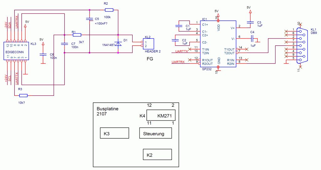

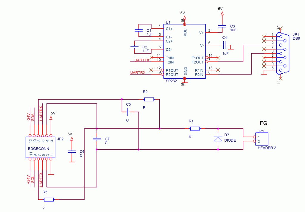

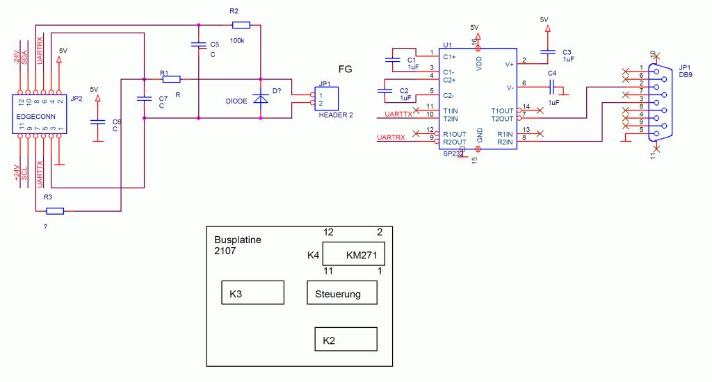

Hallo Rudi,
ganz vielen Dank für den Schaltplan. Da kann ich mich ja sobald als
möglich an's Basteln machen. Einen Optokoppler werde ich mir
wahrscheinlich aber noch gönnen...

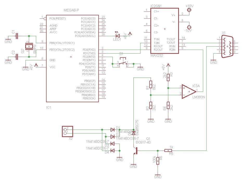

von IngoF (Gast)
Hallo an Alle
Habe mich inzwischen von meinem PIC verabschiedet und habe mir ein
ATmega8 Entwicklungskit mit USB-Prog enscheiden mit dem man auch andere
Microcontroller programmieren kann. Habe den C-Quelltext von Rudi
übernehmen können und fast ohne Änderungen übernehmen können. Auch wenn
ich nicht wirklich verstehe was der Quelletext eigentlich wirklich macht
Auf der Platine ist ein Max RS232-Chip den ich einfach über ein Kabel an
den Service-Key angeschlossen habe. Funktioniert erst mal fürs erste.
Nur gibt es noch Probleme mit dem Java-programm die ich nicht wirklich
in den Griff bekomme. Irgendwie bekomme ich sämtliche Daten nur nach dem
ich den COM-Port schließe. vorher scheine ich keine Daten zu bekommen.
Würde ja auch gerne mit Python mithelfen. Allerdings habe ich echt
keinen Bock mich jetzt Tage/Nächtelang erst mal in Phyton, MySQL oder
andere Datenbank und GNU-Plot zu beschäftigen.

Mach das ! Du hast 12V/GND und das Signal. Das Signal liegt bei +- 2.5V
auf den 12V (9600 Baud). Eingang dann vom uC mit 3.3V oder 5V. Wenn du
daran arbeiten könntest wäre das super !
Das Hauptproblem bei Senden ist die CRC. Im schlimmsten Fall muss man
den String 256 mal senden ...

Aus den Fotos habe ich mal den angehängten Schaltplan extrahiert. Die
Werte für die Widerstände und Kondensatoren kann ich nicht erkennen. R2,
1003 (100k) konnte ich erkennen. Die Widerstände werden möglicherweise
für die Modulerkennung benötigt.
Ich habe versucht ohne die R/C-Beschaltung mit 2400,8N1 ein Byte 0x02
(STX) zu schicken, darauf erhalte ich keine Antwort (DEL, 0x10). Wird
ein eingestecktes KM271 irgendwo im Display-Menue angezeigt?

@chipshuffler
Dein Schaltplan stimmt nicht.

von chipshuffler (Gast)
@Rudi:
Richtig, das R/C Netz R1/R2/C5 stimmte nicht. Gegenüber dem Foto ist im
Schaltplan der Edgeconnector um 180° gedreht, damit er mit der Aufsicht
auf die Steuerung von vorne übereinstimmt. Zur Orientierung noch ein
Lageplan des Modul-Steckverbinders auf der Busplatine mit den
Pinnummern.

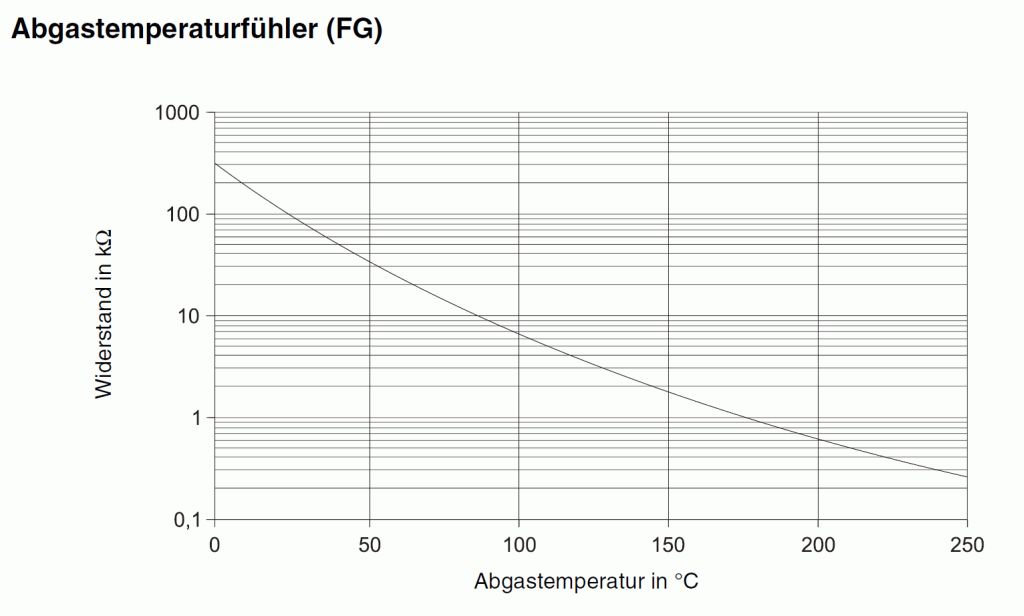

Die Kennlinie des Abgasfühlers.
@Joachim K.:
Nach der Kennlinie müsste die 2107 mit ca. 10k als Ersatz für den
Abgfasfühler-PTC erkennen.
Ich habe ein Paar Widerstände aus deinem Foto erraten (siehe Schematic)
und Testweise an die 2107 angeschlossen (ohne den FG-Fühler). Damit
erkennt die 2107 das "Modul" noch nicht.
Kannst du nochmal schauen, welche Werte die Widerstände (bzw. womit sie
beschriftet sind)auf deiner Platine haben?
Ich vermute aber, dass die Kommunikation über das KM271 auch laufen
müsste, wenn kein Abgasfühler angeschlossen ist. Der zweite ADC Eingang
(festverdrahtet mit Widerstand) auf dem K4 Board-Stecker ist dann wohl
für den Solar-Fühler (FM244).
von Rudi (Gast)
Die Verbindung bei C6/C7/R3 ist nicht klar. Ist C6 mit C7 verbunden und
C7 mit R3 ?

Habe inzwischen auch ein eigenes Interface mit einem OP damit ich nicht
immer zum Dachboden muss um was zu testen. Jetzt kann ich mich auch
parallel zur RC30 dranhängen und mitloggen.

Nach gut einer Stunde bei 10°C im Keller gibts einige neue Ergebnisse:
@Rudi: Ja, die Schaltung war nicht richtig. Die Verbindung R3,C6,C7
stimmte nicht. Inzwischen wird das "Modul" erkannt und ABGAS --- wird im
Display angezeigt. Ich habe dazu einen 1k Dummy-Widerstand an FG Pin 1+2
angeschlossen.
Ich habe dann zum Anschluss an den PC einen USB-TTL-RS232 Adapter von
FTDI
http://www.ftdichip.com/Documents/DataSheets/Modules/DS_TTL-232R_CABLES_V201.pdf
angeschlossen. Damit umgehe ich den Umweg über RS232 und COM-Port, da
das Netbook nur noch USB und keine RS232-COM-Ports hat.
Hier die Verdrahtung mit den Farben aus dem FTDI-Datenblatt und den
Signalen aus dem angehängten Schaltplan:
Orange an UARTTX
Gelb an UARTRX
Schwarz an 0V
Grün/Braun verbunden (RTS/CTS)

Habe eben einen KM271 Nachbau als kleine Steckkarte geroutet.
Muss nochmal gegenchecken ob ich mich nicht mit den Anschlüssen vertan
habe, mache so selten doppelseitige Platinen ;)
Werde das ganze dann am Wochenende mal aufbauen und testen, mal sehen,
wenn alles klappt bin ich ab nächster woche dabei mit Protokolltests.
Gruss, Malte
von Rudi (Gast)
Dann denk auch gleich an Serienwiderstände in den Datenleitungen. Die
Anlage rotzt ganz schon rum. Ein geschirmtes Kabel, z.B. altes USB-Kabel
ist auch von Vorteil.
von Malte B. (hellraiser)
@Rudi:
Hatte vor den XPORT den ich hier eh noch rumliegen habe direkt auf das
Steckmodul drauf zu pflastern.
Dann erspare ich mir auch gleich Frostbeulen durch zu langen Aufenthalt
@ 10°C und kann bequem vom Sofa aus kommunizieren ;)
Gleichzeitig habe ich noch alle Anschlüsse (ausser die 4 für FG) auf
einer Pinleiste ausgeführt, falls man alternativ dann doch noch nen
externen RS232 Wandler einbauen möchte.
Die Bestückungsseite zeigt nach hinten wenn man vor der Steuerung steht.
Das heisst man hat da noch massig platz, ein Sandwitch drauf zu packen
(auf der anderen Seite ist ja K3 und K1 im Weg :)
Was für ne Spannung hat die Zener überhaupt? Braucht es die überhaupt?
Soweit mein Verständnis da geht, begrenzt diese doch die Spannung die
ich extern an FG anlegen könnte. Da da aber entweder nichts oder ein
Widerstand dran hängt ist die doch an sich sinnlos oder?
Selbst ein 0 Ohm Widerstand sollte da nicht weh tun, oder habe ich mich
da verguckt?
@all: ich verifiziere das Layout noch, wenn alles passt schmeisse ich
die Boarddaten und natürlich jegliche neuen Erkenntnisse ins Wiki.
von Rudi (Gast)
Ist Pin 3/4 eine Versorgungsleitung ?
Sollten es nicht auch 100k an 4/8 und 3/7 und dann 1k an 8/7 auch tun ?
Die Diode soll wohl eher den Eingang schützen. Wenn da ein paar Meter
Kabel dran kleben, fängst du dir alles ein was da so in der Luft liegt.
Die Kondensatoren sind wohl eher zum Glätten der Signale gedacht, evtl.
ein RC-Filter gegen Netzbrummen (R1/C7) (Versorgungsspannung???, kann da
mal jemand messen???) und bei R2/C5 das gleiche für den Eingang.
Die Anzeige --- als Wert, bedeutet ein Wert ausserhalb der Spec..
Beim XPORT würde ich das Gehäuseground vom Netzwerk "erstmal" nicht mit
dem Ground der Anlage verbinden (wenn es nicht schon intern mit Ground
verbunden ist).
Vermutung: 3 = AGND,  7,4,8 sind ADC-Inputs für Vorlauf HK2, Abgas und
Solar.
Als ich einen der Eingänge mal mit 5V bauaufschlagt habe, zeigte die
2107 danach VORLAUF --- und einen Heizkreis 02 im Display und meinte
zeigte FEH FM241 (das Mischer-Modul) wäre nicht gefunden worden. Ich
habe den Heizkreis 02 dann per Menue entfernt und die Fehlermeldung
verschwand.
Die Kondensatoren sind als Tiefpass-Filter drin. Die grossen
Vorwiderstände 100k legen wohl nur die unbenutzten ADC-Eingänge
(Vorlauf, Solar) auf definierte Pegel, vermutlich wird dadurch aus das
KM271 vom FM244 Solarmodul im gleichen Steckplatz unterschieden.
Für einen Nachbau als Dummy reicht das. Die Werte im Schaltplan sind aus
dem Foto "erraten".
 @Joachim K. kannst du nochmal prüfen, wie die Beschriftung der 0805
Widerstände ist?
Die Kondensatoren sollten unkritisch sein (10nf-1uF). Weglassen wie bei
meinem Testaufbau geht auch). Ich habe ja keine Fühler angeschlossen.

Sind die Werte der Widerstände und Kondensatoren ok? (siehe wiki)
Ich habe jetzt auch nochmal uebers Platinenlayout geschaut ob ich pins
verwechselt habe, kann aber nichts finden.
Kann das vielleicht mal jemand verifizieren?
http://wiki.neo-soft.org/index.php/Heizungsschnittstelle/Logamatic2107/K4#PCB_Tests
http://wiki.neo-soft.org/index.php/Bild:KM271_Nachbau1.gif
http://wiki.neo-soft.org/index.php/Bild:KM271_Nachbau2.gif
http://wiki.neo-soft.org/index.php/Bild:Km271_schematic.gif
Gruss, Malte

1K als Temperaturfühler.
Ah sorry, hatte ich uebersehen.
Auch mit 1k geht nix.
@hellraiser:
Es sieht so aus, als wäre das Layout genau seitenverkehrt
(Bottom/Top-Layer Pins vertauscht), d.h. Pin 1 und 2 vertauscht, Pin 3
und 4 vertauscht etc. Dadurch sind auch 0V und 5V vertauscht und der
SP232 dürfte gelitten haben.
Ich habe alle Kondensatoren und D1 weggelassen. Die Werte für R1 und R2
sind wie im Schaltplan bestückt.
Ich habe dein PCB um 180° gedreht und mit dem Foto von himtronics
verglichen. Nach Vergleich mit dem Schaltplan bin ich der Meinung, dass
das Pinning im Schematic stimmt. Die Position der Pinnummern in dem
Kasten unten bezieht sich auf die Position der Buchse auf der
Busplatine.
@IngoF: Ja, ist jetzt drin. Ich bin mir nur noch nicht sicher ob ich
RX/TX vertauscht habe. Wird sich in der nächsten Woche zeigen :)
@chipshuffler:
Viel schlimmer. ich muss irgendwie beim layouten einen totalaussetzer
gehabt haben. Ich schiebe es mal auf die vielen Telefonate mit den
Kunden zwischendrin ;-)
Spannungsversorgung war richtig rum. Die Pins für das
Widerstandsgebrösel auch, nur habe ich mit der Verschaltung total
gepennt (böser fehler drin, aber die logamatic lebt noch :)
@all:
Habe jetzt die rev C für das Selbstbaumodul soweit fertig, dass es
korrekt erkannt wird.
Ich versuche noch die Widerstände auf einen PT1000 abzustimmen, so dass
die Abgastemperatur nachher auch halbwegs korrekt ist und nicht irgend
einen Mist anzeigt der eh nicht stimmt.

auf "Kein" eingestellt, also abgeschaltet.
Abgastemperatur mit 1K Widerstand bei 208°C.
Soweit okay vorerst.

auch mal nen 500 Ohm Widerstand als Abgassensor verwendet -> 218°C, also
sollen 500 Ohm 10° Unterschied ausmachen? da stimmt echt was nicht bei
mir.

Hat sich schon jemand mit der Sendeschaltung fuer die RC30 auseinder
gesetzt ?
von Ingo F. (ingof)
Hallo Rudi
habe mal einen kleinen Versuch gestartet. Irgendwo war hier ein link zu
einem anderen Thread. Dort war eine Version mit einer ZenerDiode die mit
Transistor auf den Bus geschaltet wurde um die Spannung herunter zu
ziehen. Habe mal gemessen dass dort dann 160mA fliesen. An der Z-Diode
fallen also 1,5 Watt ab. Hatte anders als dort angegeben eine
8,2-Z-Diode genommen statt der 7,5Z-Diode. Allerdings ist dann die
Spannung noch höher als 10 Volt. Hatte nur gerechnet ohne mir die
Kennlinie der Z-Diode anzusehen.
Also war die Lösung mit 7,5-Volt Z-Diode und zwei normalen Dioden
(Brückengelichrichter damit die Polung des Busses egal ist) plus
Transisitor.
Nach dem Senden ist allerdings erst mal längere Stille auf dem Bus. Was
auch schon mal öfter bei langen Telegrammen der RC30 vorkommt.
Habe mal das mit Deiner Schaltung getestet und noch einen freien Treiber
vom MX232 genommen um den Transistor anzusteuern. Habe dazu die
Sendeleitung vom PC die ja noch nicht benutzt wurde einfach auf den
MAX232 geklemmt.
Allerdings müsste ich meiner Software erst noch angewöhnen auf das
Polling zu reagieren und das richtige Senden zu können.
Ingo

von Rudi (Gast)
@Ingo F.
könntest du einen kleinen Schaltplan für den TX-Pfad posten ?
von IngoF (Gast)
Hallo Rudi,
kann ich gerne machen. Allerdings nicht mehr heute. Irgendwann im laufe
der Woche.
Ingo
hier mal der erste Versuch des Schaltplans meiner laufenden Platine. Der
Gleichrichter sorgt dafür das man den Bus beliebig anklemmen kann.
Ist natürlich noch nicht die entgültige Version.
Ingo
von Ingo F. (ingof)
In den TX-Pfad sollte ich noch den zweiten Comperator einbauen damit der
Transistor nicht direkt über die serielle Schnittstelle angesteuert
wird, oder?
Die Spannungswandler des MAX232 wird noch für die Versorgung der
Comperatoren benutzt. Hatte leider keinen anderen Comperator/OP greifbar
der ohne +-10V auskam.
Kritik und Anregungen sind gerne willkommen.
Ingo
von Rudi (Gast)
Danke !
Auf welche Spannung ziehst du das Signal runter und welcher Strom fließt
dann ?

von Ingo F. (ingof)
Ziehe im Moment auf 10Volt herunter. Ist ja vergleichbar mit der RC30.
Ein Test mit normalen Wiederständen hat gezeigt dass dann 160 mA fließen
wenn man die Spannung so weit herunterzieht. Deswegen auch die 1,3 Watt
Z-Diode.
Habe allerdings im Moment eine 8,5 Volt Z-Diode drin und nur eine Diode.
Das dürfte dann ja der 7,5Volt Diode mit vorgeschalteten Gleichrichter
entsprechen.
Wäre vielleicht auch eine Idee den MAX232 wegzulassen und den X-Port
dafür zu nehmen. Dann müsste ich aber noch einen OP/Comperator nehmen
der mit 5 Volt auskommt.
Hätte den Vorteil dass man überall aus dem Netzwerk drauf zugreifen
könnte.. SOgar aus der Ferne wenn man will.
Ingo
> Z-Diode.
Bist du sicher das 160mA okay sind ? Hört sich für mich, aus dem Bauch
heraus, etwas viel an. Wenn man von Störungen ausgeht dann ist das
sicherlich berechtigt.
3-5V wären ausreichend, dann kann man direkt einen uC seiner Wahl
anschalten. Ich frage wegen der Schaltung mal einen anderen Hardwerker (
ich bin keiner ;-) ).
Jup.

@Ingo F.
> wird, oder?
Eine Stromsenke mit OP & FET wäre wohl besser (ich habe da mal einen
anderen Hardwerker gefragt). Problem könnte evtl. der RX-Pfad sein, da
es keine getrennten RX/TX-Leitungen gibt.
Leider bin ich da nicht so bewandert...
von IngoF (Gast)
Ich habe ja keinen festen Strom. Also kann ich keine Konstantstromsenke
nehmen. Die Schaltungen die ich bis jetzt gefunden habe waren alles
Konstantstromsenken. Ich muss mal nach einer Stromsenke suchen die von
der Ausgangspannung abhängig ist....
Die Sende- und Empfangsdaten sind doch nur auf einer Leitung. Man könnte
höchstens die Schaltung so modifizieren dass der Empfangsteil
abgeschaltet wird wenn die Daten gesendet werden. Aber denke das kann
man doch auch in der Software des ATMega8 machen..
Macht nichts... ich auch nicht ;-)
Ingo

von Rudi (Gast)
@ IngoF
Dann den Sender, da der Strom vom Pegel auf dem Bus abhängt. Bleibt noch
die Frage was passiert wenn der Sender eingeschaltet wird und eine
andere Einheit anfängt zu senden.

von IngoF (Gast)
Hallo Rudi,
das kann ja nicht passieren weil die Busteilnehmer nur auf das Polling
antworten. Wenn jetzt natürlich der ATMega8 einfach drauf los sendet
ohne auf sein Polling zu warten wird es natürlich Probleme geben.
Schätze dass dann die fehlerhaften Telegramme ignoriert werden dank der
ominösen Prüfsumme.
Ingo
von IngoF (Gast)
IngoF schrieb:
>> Dann den Sender
habe das vermutlich falsch verstanden. Den Sender kann man ja schlecht
abschalten wenn er senden soll... Dachte höchstens den Empfänger, damit
die selbst gesendeten Daten nicht wieder empfangen werden.
Aber das könnte man ja im Atmega8 besser machen. Einfach nach dem Senden
die eigelesenen Daten irgnorieren. Kann man auch notfalls an der
eigenene Adresse erkennen...
Ingo
von Rudi (Gast)
@IngoF
Den Empfänger kann man schon anlassen, dann sieht man direkt ob die
Daten sauber gesendet wurden und es keine Buskollision gab.
von martin (Gast)
welcher Händler bietet denn den verwendeten ADCMP370 an? Oder gibt es
Vergleichstypen? Ich kann da nichts finden!
Martin
von Rudi (Gast)
Den kannst du bei Analog sampeln oder bei digikey gibt es den auch.
Andere Möglichkeit wäre ein Komparator der über seiner
Versorgungsspannung Signale am Eingang verträgt.
Eine andere ungetestet Methode wäre auch eine z-diode (etwa 11.5V) in
Reihe und dann an einen Opto., evtl. noch mit Transistor zwischen. Das
wäre dann die sichere low-cost Variante.

von IngoF (Gast)
Wie sieht denn Deine Schaltung mit den FETS und der Z-Diode aus?
Würde mich mal interessieren :-)
Ingo
Ein P-MOSFET (20K am Gate Pullup) schaltet einen N-MOSFET (500 Ohm am
Gate Pulldown) der die Masse über die Z-Diode (10V) auf den Bus
schaltet. Ich habe 3 500mW parallel geschaltet, hatte keine "große".
Leider ist die steigende Flanke auf dem Bus etwas langsam (die fallende
Flanke nicht), evtl. gibt es da noch Probleme.
