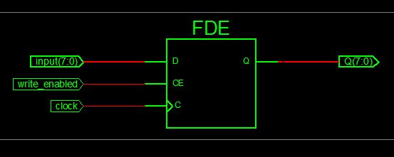

Noch ein Beispiel damit ich es noch besser verstehe :-)
signal Q: std_logic_vector(7 downto 0);
process(clock)
begin
  if (clock'event and clock='1') then
    if (write_enabled = '1')
      Q <= Input
    end if;
  end if;
end process;
Würde in dieser Schaltung dann einfach die clock Leitung unterbrochen
wenn write_enabled = '0' ist, sodass beim nächsten Takt nicht
geschrieben wird?
Ciao
Chris
Gast #1310042
> geschrieben wird?
Nicht ganz.
Das Flip-Flop bekommt bzw. hat ein Clock-Enable-Eingang. Ist der
Enable-Eingang aktive, speichert das Flip-Flop an der nächsten Flanke
den Wert an seinem Eingang. Wenn nicht, dann nicht.
Hat das Flip-Flop kein Clock-Enable-Eingang, wird einer per Multiplexer
realisiert. Der Multiplexer hat als Eingang den neuen Wert und den
momentanen (alten) Flip-Flop-Wert. Der Enable-Eingang steuert den
Multiplexer, dessen Ausgang auf den Flip-Flop-Eingang geht.
Moderator (Firma: Titel) Persönliche Seite #1310152
> geschrieben wird?
Ausprobieren macht schlau ;-)
Der RTL-Schaltplan sieht aus wie der Screenshot im Anhang.
Verwendet wird bei Xilinx ein D-FlipFlop mit Enable-Eingang.
