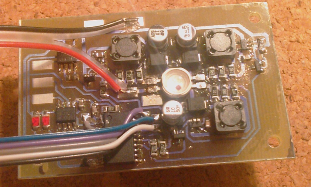

von Michael P. (protactinium)
Baue auch gerade an einem DMX Ambilight Projekt rum. Habe meinen ersten
Schaltungsprototypen gerade fertig.
Ein paar Daten:
- 3W RGB-Led von Prolight
- 3 Schaltregler mit dem ZXLD1350 von Zetex als Treiberschaltung
- ATTiny2313 für das PWM und die DMX-Kommunikation
Zur Kühlung:
Der Kühlkörper befindet sich auf der Rückseite Leiterplatte. Unterhalb
der LED ist ein Loch von 4mm in dem sich eine Aluminiumscheibe von 1,5mm
Dicke befindet. So bekomm ich die Wärme von der LED weg.
Zu den Schaltreglern:
Die sind aus gutem Grund drinn. Ich kann meine Schaltung von 7V - 30V
Betriebspannung betreiben.
Jetzt nochmal über die Verlustleistung nachdenken. Bei 5V
Betriebsspannung fallen dann für jede der 3 LED's nochmal je 1W
Verlustleistung an. Das muss dann auch gekühlt werden. Lass die
Betriebsspannung mal noch größer werden, dann wird mehr Energie an den
Vorwiderständen verballert als in Licht umgesetzt.
Folge: Die Vorteile der energiesparenden Beleuchtung mit LED's sind hin!
Die Schaltung im Bild hat eine Gesamtleistungsaufnahme von ca. 3,2W und
das einzige was nennenswert warm wird ist die LED.

von et-ler (Gast)
Bei mir auf dem Board sind folgende Treiber:
http://www.rutronik.com/index.php?id=685
Laufen sehr zuverlässig produzieren aber reichlich Abwärme. Und sind
glaube Ich ein bisschen teurer. Aber ne kleine email an den Vertrieb und
man bekommt auch welche Gratis =)
So sähe das Board aus:
http://img135.imageshack.us/img135/7329/dsc00376cy9.jpg
