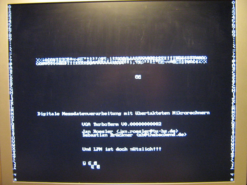

Hier schonmal ein - leider nicht besonders guter - "Screenshot".

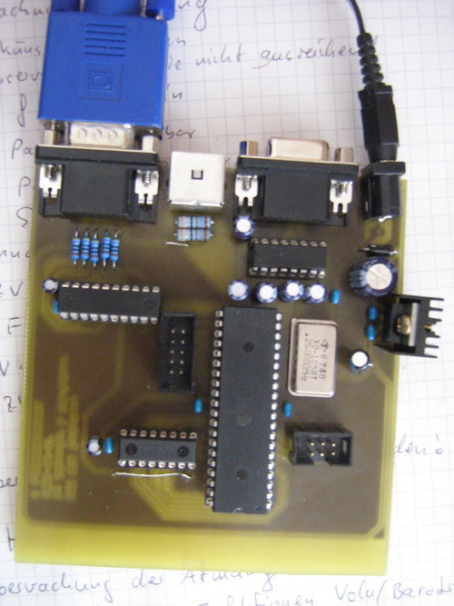

von Sebastian B. (Gast)
Und so sieht der Prototyp fuer die Schaltung aus. Eigentlich erfreulich
simpel :-)
von Dominique G. (dgoersch)
Wow sieht klasse aus. Gibts noch Schaltplan und Source? ;)
von Sebastian B. (sfreak) Benutzerseite
Source und Schaltplan: Beitrag "AVR VGA Terminal"
