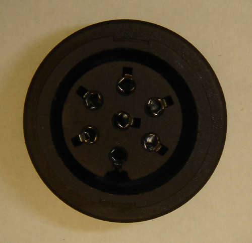

von SniperSL⚡ D. (snipersl) Benutzerseite
Hier die modifizierte Buchse (Conrad Artikelnr: 740077* - 62)
von Guido (Gast)
Nur so aus Neugier. Was genau muss an der Buchse modifiziert werden?
Mit freundlichen Grüßen
Guido
Die Klipps lösen und den inneren Teil entnehmen, inneren Teil so drehen
das von vorne die Einbuchtung nach links zeigt, anschließend unten ein
2x1mm Pfad fräsen (Dremel), zum Schluss noch hinten ein teil der zapfen
entfernen damit sich das teil um 90grad versetzt einführen lässt. wenn
man möchte wie oben im Bild zapfen links mit Epoxid vergießen (ist eine
optische Korrektur).
Hoffe das hilft…

von Hannes (Gast)
ich glaube wir haben das gleiche Problem:
Beitrag "Welcher Steckverbinder ist das 7Pol Weller Station"
ich habe schon ein paar tage arbeit investiert und sie nicht gefunden,
dann geht es mit der Amphenol also doch, es gibt sie auch nochmal von
binder bei conrad, siehe thread.
Woher hast du den letzten pin!? 2 Buchsen gekauft? Wie hast du es
hinbekommen das der Pin vernünftig hält?
Gruß,
Hannes
von Hannes (Gast)
aaach nein, du hast ja auch die 7 Pol, ich nehme die frage mit dem 7ten
pin zurück, dann weiß ich hier schonmal bescheid, das habe ich mit dem
Stecker bereits genauso gemacht....
