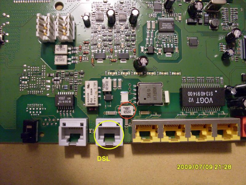

durch ein Gewitter würde schon wieder ein Router beschädigt.
Die Überspannung muss aus der Telefonleitung gekommen sein, weil ich die
Steckdosen-leiste ausgesteckt habe.
Jetzt findet der Router kein DSL-Signal mehr.
Wo konnte der Schaden liegen? Kann man das reparieren?
Bzw. was ist das für ein Bauteil mit den roten Kreis. Vom DSL-Port geht
es direkt in dieses Bauteil.
MfG

Das rote dürfte eine Common-Mode-Choke sein.
Also eine stromkompensierte Drossel um Störungen zu beseitigen.

Das Bauteil ist entweder ein Übertrager oder ein Entstörfilter.
Hersteller ist Vogt
(http://www.vogt-electronic.com/components/index.php/page.1/)
Vielleicht können die ja weiterhelfen.
Achso: Es ist eher unwahrscheinlich, daß ausgerechnet dieses Bauteil
durch den Blitzeinschlag beschädigt wurde.

Eine Wurst hat immer 2 Enden. Deine Leitung auch. Bist Du sicher, daß
der Blitz nur in Dein Ende eingeschlagen hat ?
Eine Störung melden könnte Zeit sparen und Klarheit schaffen.

mir sind in den letzten Jahren schon 2-3 Router durch Gewitter kaputt
gegangen. Jedes mal muss die Überspannung aus der Telefonleitung
gekommen sein, weil ich bei Gewitter immer die Steckdosen leiste aus
stecke. Leider vergesse ich manchmal das Netzwerkkabel das vom Splitter
in den Router geht aus zustecken.
Komisch, der NTAB und auch der Splitter sind noch nie kaputt gegangen.
Der DSL-Anschluss hat am Samstag schlapp gemacht. Ich habe den Splitter
ausgewechselt und 2 weitere Router getestet. Leider ohne Erfolg---kein
DSL-Signal. Am Dienstag habe ich die Telekom angerufen. Es ist am
Mittwoch ein Techniker gekommen, und wie soll es anders sein, der
DSL-Anschluss ging wieder.
Ich habe den Techniker gesagt, dass ich mehrere Router ausprobiert habe,
ohne Erfolg. Der Techniker meinte, dass kann schon sein das an Port auch
ein Schaden war, der aber schon repariert war als der Techniker am
Mittwoch bei uns war.
Er hat mir jetzt gesagt, er schreibt ein Protokoll, das der Schaden bei
der Telekom lag und mir keine Kosten entstehen.
Es gib auch noch nette Telekommitarbeiter.

Wenn das bei Dir öfter vorkommt, wüde ich es mal mit einen
Überspannungsschutzstecker versuchen. Den wegwerfen ist dann meist
billiger als ein neuer, guter Router.
