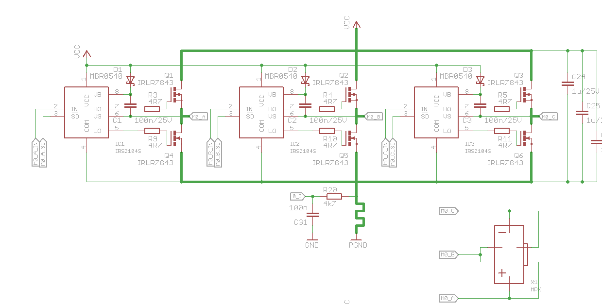

Tut mir leid ich habe die Schaltung nicht entworfen, sie stammt von dieser Seite. http://www.mikrokopter.de/ucwiki/ Hier ist der ganze Schaltplan: http://www.mikrokopter.com/ucwiki/BL-Ctrl_Anleitung?action=AttachFile&do=get&target=BL-Ctrl_Schaltplan.gif Und alle die die Schaltung nutzen, haben nichts zu bemängeln. Nur ich mache mir halt Gedanken, weil ich mir dachte, dass muss noch besser gehen und vorallem will ich an Fläche sparen und es sollte trotzdem zuverlässig funktionieren. Aber die Kombinationen von den P- und N-Mosfets wird tausenfach verwendet bei den BL-Controllern die es für die Modellbaumotoren gibt. Aber das muss so sein, damit du einmal Vcc und Masse schalten kannst. Nur sollten die Werte gleich sein und am besten abgestimmt auf die Verhältnisse, also Strom und Spannung. Und da bin ich halt grad bei.
Mathias O. schrieb: > Welche Mosfets nutzt du denn? IRLR7843. 3,3mOhm bei 30Vds > Und hast du dich auch schon mit der Strommessung beschäftigt, ich würde > da einen Präzisionswiderständ im mOhm-Bereich reinpacken anstatt solcher > Leiterbahnenmäander. > http://www.isabellenhuette.de/de/leistungswiderstaende/ Ja, das Problem ist aber die Verlustleitung. Ich benutze einen 10mOhm Leiterbahn-Shunt. Bei 10A liegt die Verlustleitung schon bei 1Watt. Ich glaube, das macht der BL Ctrl auch so. Einziger Unterschied: Meiner ist wesentlich länger und hat eine wesentlich größere Oberfläche. Somit verteilt sich die Verlustleistung über die Platine. Der Shunt bei den BL Ctrls ist ja bekannt dafür abzubrennen. Was ich sagen will: Einen Shunt mit mehr als 5mOhm wirst du wohl in einem so kleinen Gehäuse nicht gescheit gekühlt bekommen außer wieder über Viel Kupferfläche. Aber da sind wir dann wieder im Bereich, wo ein Leiterbahnshunt besser wäre.

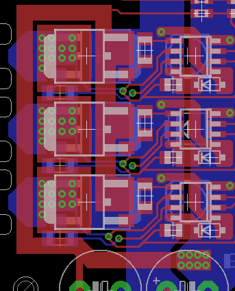

Leider hängt an meinen BLDC Reglern noch mehr dran: http://www.mikrocontroller.net/attachment/51580/Top.jpg Den Schaltplanausschnitt habe ich mal angehangen. An die IN Eingänge kommt entweder ein PWM Signal oder ein LOW Signal. An die SD Eingänge entweder HIGH oder LOW. Bei SD=LOW sind die Endstufen dann Tri-Stated (Immer eine Phase ist ja zu jeder Zeit Tri-Stated)
Das ist doch ein guter Entwurf. Ich sehe das grobe Komzept hast du auch übernommen von mikrokopter. Hast du als zentralen µC einen FPGA? Ich dachte der Shunt geht von GND zu dem anderen GND, wieso hast du das anders gemacht?
Mathias O. schrieb: > Das ist doch ein guter Entwurf. Ich sehe das grobe Komzept hast du auch > übernommen von mikrokopter. Hast du als zentralen µC einen FPGA? ATxmega128A1 > Ich dachte der Shunt geht von GND zu dem anderen GND, wieso hast du das > anders gemacht? Der Shunt hängt in dem einzigen Pfad (Auf der Lowside gegen Masse), wo alle Ströme aller drei Phasen her müssen. Der Widerstand und Kondensator ist dabei ein Tiefpass und geht an den A/D Wandler.
Und womit hast du dann das PGND verbunden? Hast du auf der linken Seite das GPS oder was ist das mit der Nummer drauf?
Ist ein BTM 222. PGND ist mit dem Akku verbunden. GND ist an einer Stelle mit PGND verbunden. GND ist das GND Netz für Analogkrams und Mikroprozessor. Der Quadrokopter fliegt übrigens noch nicht. Der ist noch in Entwicklung und das Layout auf dem Bild ist auch schon obsolet ;) Im Moment komme ich wegen Prüfungen und Urlaub nicht dazu.

Voll durchgesteuert haben die 3,3mOhm (bei 10Vgs). Das macht 330mW bei 10A. Für ein TO252 Package, wo noch möglicherweise ein Kupferkabel angelötet ist, sollte da keine starke Erwärmung auftreten. Zumindest wenn das Gate schnell genug umgeladen wird.
Ahh ok danke, kannst du mir noch sagen wie du den Shunt verlegt hast, Länge, Breite, evtl. Bild? Achja und vielleicht die Eagle-Lib von den beiden Teilen.
Die LBR kann man sich selber schnell basteln. TO252 Gehäuse findet man in ref-packages und ne Library für den IR2104 findet man glaube ich sogar bei Cadsoft.
Also bei Cadsoft hab ich nichts gefunden. Hast du die Länge des Shunt berechnet?
Ja. Zumindest grob. http://de.wikipedia.org/wiki/Spezifischer_Widerstand#Berechnung_des_elektrischen_Widerstands Hat etwa 9mOhm. Für ne Überstromabschaltung reicht das.
Laut deinem Schaltplan nutzt du den IRS2104S, vorhin sagtest du IR2104S. Es gibt beide, welchen nutzt du denn jetzt?
Du bist aber auch hartnäckig. http://www.irf.com/technical-info/appnotes/an-1104.pdf Bei 3,3V sollte man besser IRS2104 nutzen. IR2104 geht aber auch (mit einem ATxmega 128A1).
Tja so bin ich halt, wenn mir was seltsam vorkommt, frag ich lieber nach, nicht das Missverständnisse entstehen. Also da ich mit 5V arbeite nehme ich den IR2104S.
Ja. Den IRS2104 bekommt man leider relativ schlecht und ungünstig. Es gibt aber noch viel mehr dieser Floating Gate Chips bei IRF
Wo hast du die Symbole bei Eagle her, die im Schaltplan die Verbindungen benennen, z.B. M0_A_IN?
So hab jetzt mal den Schaltplan gemacht mit den 3 IR2104S und den 6 IRLR7843. Und wo hast du die Symbole bei Eagle her, die im Schaltplan die Verbindungen benennen, z.B. M0_A_IN?
@ Simon K.: Seit du deine Platine im Kunstwerke-Thread gepostet hast, frage ich mich, wie es bei deiner Kontruktion mit Strahlung aussieht. Normalerweise hat man den BL Controller sehr dicht am Motor, sodass die geschalteten Leitungen möglichst kurz ausfallen. Hast du mal geschaut, was die Radios in der Nähe des Copters empfangen?
Sorry, war im Urlaub. Die Symbole bekommst du mit dem Eagle Befehl LABEL. Das musst du dann oben in der Symbolleiste noch auf "XREF" umstellen. Ja, das mit der EM Abstrahlung habe ich auch zuerst befürchtet. Habe gestern 3 PWM Frequenzen ausprobiert. 64, 32 und (wie beim Mikrokopter) 16kHz. Mit dem Resultat, dass bei 64kHz der Empfang der 35MHz Funkanlage sehr gestört ist. Bei 16kHz jedoch so gut wie gar nicht mehr. Ich denke nicht, dass es ein so großes Problem ist. Von der Mitte bis zu den Motoren sind es höchstens 30cm Kabel. Außerdem kommt hinzu, dass zwar in einem der drei Drähte Strom fließt (und somit ein Magnetfeld erzeugt wird) aber in einem zweiten der drei Drähte auch wieder der gleiche Strom zurückfließt. Somit sollten sich die Felder so gut wie aufheben. Bezüglich Störung des Controllers konnte ich hingegen noch nicht das Geringste feststellen(!). Der läuft und läuft und läuft. Und das sogar ohne externen Reset-Pullup (Den darf man nicht verbauen, weil RESET Teil des Programmierinterfaces ist). Bin jetzt mittlerweile so weit um den Lageregler auszuprobieren.
