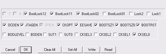

Hallo der Test der Schnittstelle ist okay. Allerings kommt nun immer noch die Fehlermeldung. Ich habe jetzt folgende Ansicht bei den Fuses.(siehe Bild) Sind diese Fuses jetzt richtig gesetzt. Ich habe sie nur vom Atmel herunter geladen. Mfg Tobias
Das war wohl nichts mit dem Bild ich hoffe es klappt jetzt...
Wenn das ein neuer AVR war, dann kommen mir die Fuses etwas komisch vor. Solange eine Fehlermeldung kommt, passt etwas nicht. Sollten die Fuses zufällig stimmen, dann fehlt der Quarz. Zum Programmieren ist es ziemlich egal was du da in den Sockel steckst.
Hallo, ja ich weiss leider im Moment auch noch nicht wo der Fehler liegt. Das kabel kann es eigentlich nicht sein, das hab ich ausgetauscht. Es kann natürlich ein Fehler auf dem Board sein allerings weiss ich noch nicht wo. Sind die Fuses denn korrekt eingestellt? MfG Tobias
Meine Fuses schauen so aus. Hast du einen Quarz gesteckt, ohne gehts nicht.
