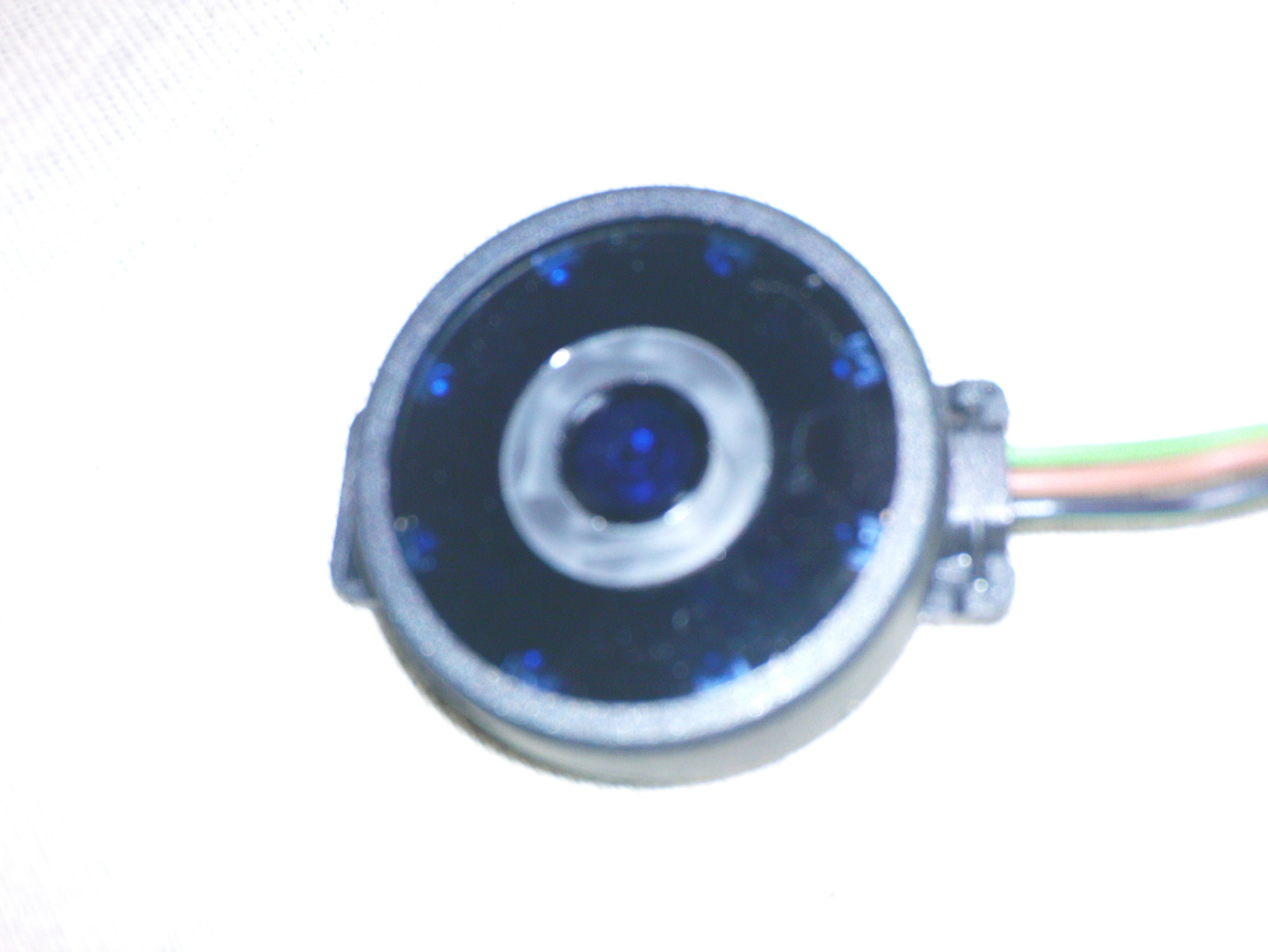

Regensensor von vorn

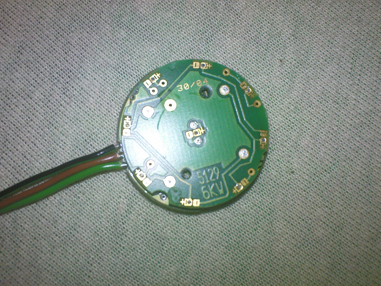

Regensensor von hinten.
Ich bitte die schlechte Qualität zu entschuldigen. Die Cam ist nicht die
beste.

Hab mir grade das Foto nochmal angeguckt. Die 3 Leitungen sind
vermutlich Plus, Minus und Signal. Sollte es sich bei dem Signal um
Single-Wire CAN handeln, dann braucht man nur einen anderen Transceiver
als für CAN-H/CAN-L, der Rest bleibt gleich. Ob es CAN oder LIN ist,
sollte sich anhand der Typenbezeichnungen der Chips und mit google
klären lassen.

geht das wirklich nicht besser?

von Mathias R. (prinz77) Benutzerseite
So, nach genauerer Untersuche hab ich nun festgestellt das sich der
Sensor doch noch weiter ohne erkennbaren Schaden zerlegen läßt.
Hab die Operseite, also die Optik vom Sensor trennen können. War nicht,
wie vermutet verklept oder vergotten, sondern nur gecclipst.
Auf den folgenden Bildern kann man erkennen dass der Sensor noch eine
weitere Platine verborgen hatte. Auf dieser Zweiten sitzen nur die
Sende- und Empfangs-LED's. Die Anschlüsse der LED's dienen gleichzeitig
als Trägergerüst.
Also wenn sich der Sensor im ganzen nicht nutzen läßt kann man ja die
Platine mit den LED's entnehmen und einen eigenen Sensor basteln. :D
So wie es ausschuat hat sich für mich die CAN-Problematik erstmal
erledigt.
Stellt sich nur die Frage welche Spannung an die LED's gehört?
Wie läßt sich sowas ermitteln ohne Gefahr zu laufen die Dioden dabei zu
beschädigen?
Und hat jemand eine Idee wie das eigentlich funktioniert das Tageslicht
von dem Sensor fern zu halten? Also ich mein wenn das ganze so
funktioniert das gemessen wird wieviel Licht von den Dioden auf den
Empfänger trifft, dann muß doch irgendwie dafür gesorgt werden dass das
Tageslicht keinen wesentlichen Einfluss auf das Ergebnis hat, oder?
Sonst würden ja bei Nacht andere Ergebnisse als bei Tag entstehen. Oder?

von Frederik K. (n0ll4k)
Spannungen für die LEDs würd ich einfach mal messen indem du 12V bzw
14,4V an die entsprechenden Zuleitungen anlegst und an den Dioden misst.
Was befindet sich denn noch alles zwischen den beiden Platinen? Evtl ist
da noch was im Hinblick auf CAN/LIN Controller zu entdecken. Ich
bezweifle ja das man irgendwoher ne Doku zu den LIN Signalen bekommt
aber wenn man den Identifier des Knoten kennt kann man mit nem eigenen
LIN Knoten sich die Signale ausgeben lassen. Das ganze geht dann ja auch
ohne Tranceiver direkt über dir UART.

von gerd reime (Gast)
Hallo Jungs, durch puren Zufall bin ich über eure Fragen zum Regensensor
gestolpert. Im Bild habe ich den von mir 1992 entwickelten
Halios-Regensensor wiedererkannt (für mehr infos: googelt mal "gerd
reime halios")
Also zu Euren Fragen: der Sensor selbst liefert ein in der Zeitlänge
codiertes Ausgangssignal im Bereich von 10 ms (kleine
Spritzwassertropfen mit z.B. 35 µm) bis 700 ms (starker Regen). Die
Erfassung erfolgt dynamisch, d.h. nur das dynamische Auftreffen von
Wassertropfen wird erkannt, permanente Verschmutzungen nicht. Bei
schwachen Regen also z.B. alle 0,5-2sec ein Puls mit 10-100 ms Länge,
bei starkem Regen Pulse mit z.B. 500-700 ms Länge und nur sehr kurzen
Pausen dazwischen. Die 3 Leitungen: Masse (-), 8-12V Versorgung (bei
direktem Anschluss an das 12 V Bordnetz Entstörmassnahmen einsetzen: 10
Ohm längs, 100µ nach gnd, Supressordiode...) und Signalausgang. Vom
Nachbau eines Regensensors würde ich übrigens abraten
alleine die LEDs mit 740 nm Wellenlänge dürften schwer zu beschaffen
sein. Direktvertrieb ist Fa. Xanonex in Schwaigern.
Solltet Ihr zu dem Thema weitere Fragen haben, könnt Ihr mich ja mal
direkt kontaktieren, ansonsten viel Spass....
