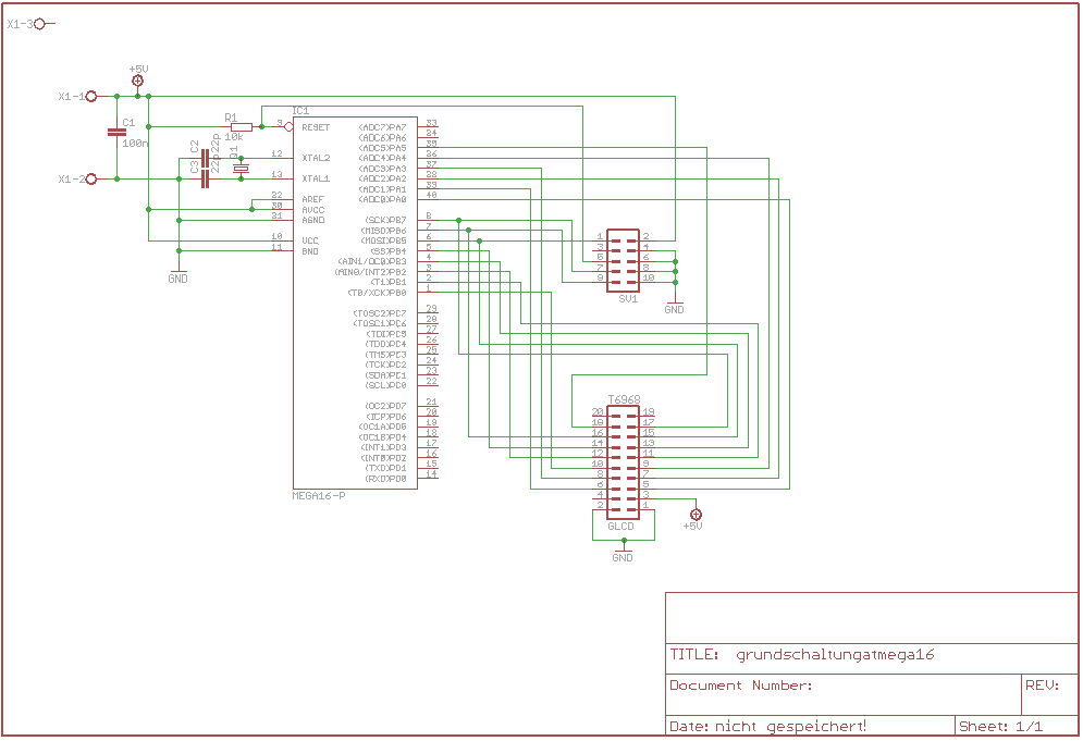

Versuche seit Tagen ein GLCD 240x64 mit einem T6963 an einen Atmega 16 anzuschließen. Nach dem Starten des yC erscheint nur eine Linie an beliebiger Stelle. Habe es jetzt mit Bascom ausprobiert und mit C in WinAVR. Bascom Code: $regfile = "m16def.dat" $lib "glcd.LBX" $hwstack = 200 $swstack = 120 $framesize = 100 $crystal = 4000000 Config Graphlcd = 240 * 64 , Dataport = Portb , Controlport = Portc , Ce = 2 , Cd = 3 , Wr = 0 , Rd = 1 , Reset = 4 , Fs = 5 , Mode = 8 Do Cls Cursor Off Locate 1 , 1 : Lcd "Test" Loop End C-Code: #include <avr/io.h> #include "T6963C.h" #include "font.h" int main() { glcd_setup(); // make sure control lines are at correct levels glcd_init(); // initialize LCD memory and display modes glcd_clear_text(); glcd_clear_graph(); glcd_print(0,10,"AVR Microcontroller"); } Das C-Programm stammt von Christian R: Beitrag "GLCD T6963C Font-Tool" Bei beidem erscheint nur die Linie. Habe den Data Port auch schon an Port A betrieben, anstelle von B. Es bleibt aber beim alten! JTag habe ich auch ausgeschaltet und ich habe an XTAL1 und 2 einen 4Mhz Quarz. Übrigens: Das gleiche Display lief unter einem Atmega8 vorher einwandfrei unter Bascom!!! Ich verstehe das nicht, denn ich benutze die gleichen Ports. Ich hoffe auf eure Hilfe.

Naja, also die Bascom Software steht ja oben und damit hat es am Atmega8 geklappt. Wenn du willst, kann ich dir alle Header und c-Files auch geben, aber das Problem besteht ja auch in Bascom. Hier mal die Schaltung. Ist nicht schön. Habs schnell gemacht. An Pin 4 liegen -6V für die Kontrastspannung an.

Irgendwie sieht das Pinout vom LCD bei dir verschoben aus. Font Select ist bei meinem auf Pin19. Was für ein Display ist denn das?

Das Display heißt TM24064BQ von Tianma und der Controller ist ein T6963C. Habs aber auch mit einem GDM 24064A versucht mit einem T6963C Controller. In den Datenblättern steht aber Pin 18 als FS.

>Habs aber auch mit einem GDM 24064A versucht mit einem T6963C >Controller. http://www.guoxian.com/products/lcd/pdf-gx/GDM24064A.pdf Da ist auch Pin19 Font Select. Deine Datenleitungen sind bei dem Display alle um einen Pin verrutscht.
Ja habs gerade auch nochmal nachgeguckt. Ou man. Bei manchen ist es Pin 18 und bei manchen Pin 19. Hab mich wohl verguckt. Probiere es mal aus...
