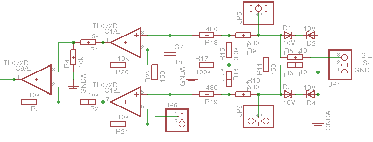

Huhu,
im Anhang hätte ich meinen ersten Entwurf für die Eingangsbeschaltung
eines Audio-ADC.
- Rechts bilden S+ und S- einen symmetrischen Eingang.
- Die Zenerdioden dienen als Schutzbeschaltung, R5 und R6 sollen im
Falle des Falles einen Kurzschluss verhindern.
- An JP5 und JP6 kommt ein zweipoliger Umschalter, der ein Pad von etwa
-20dB realisiert.
- JP9 ist ein Potentiometer und konstruiert mit IC1a/b einen
Vorverstärker.
- IC6a zieht das symmetrische Signal ab und führt dann zum ADC.
Preisfrage: Kann ich das so aufbauen und ist es dann audio-tauglich?
Ich denke, ich sollte noch einen Aliasing-Filter dazusetzen, denn der
ADC hat keinen eingebaut. Müsste ein möglichst steiles Tiefpass mit
möglichst wenig Pfuscherei im Frequenzspektrum sein, oder?
Was ich mich beim ADC selbst noch frage: Wie soll ich die
Versorgungseingänge beschalten (V-ana und V-dig)? Zwei vollkommen
getrennte Spannungen stabilisieren? Die Überlegung im Datenblatt ist:
- Versorge ich den Digitalteil des ADC mit der Spannung, mit der z.B.
auch MCU etc. versorgt werden, dann leite ich die Sauereien auf der
Spannung prima in den ADC herein.
- Versorge ich den Digitalteil mit der Spannung, die auch den Analogteil
versorgt (damit die Sauereien aus dem Rest nicht einstrahlen), dann
versaut sich der ADC mit seinem eigenen Digitalteil seine Versorgung.
So zumindest die Theorie im Datenblatt. Was mach ich denn nun? :-}
Vielen Dank und viele Grüße,
Sven
PS: Bitte nicht steinigen, ist meine erste Audio-Schaltung.
von Michael (Gast)
Es gibt so ungefähr tausend Möglichkeiten einen Audio ADC zu beschalten.
Fragen die Du vorab klären solltest:
. Wie gut soll die Schaltung sein? -> (TL072 sind eher selten im
Audiobereich zu finden)
. AC- oder DC gekoppelter Eingang (Du hast eine DC-Kopplung, eher
ungünstig)
. Hast du einen asymmetrischen Audio-ADC? (kenne ich fast gar nicht:
schreib mal welchen Typen Du hast)
. Soll deine Schaltung automatisch symmetrieren wenn du ein
asymmetrisches Signal einspeist?
. Welche Versorgungsspannung nimmst Du? -> Netzteil
. Abtastfrequenz und Eckfrequenz?
Ich glaube Du hast dich mit der Beschaltung des Sym-Asym vertan ?!
Positiv: Uout = 2/3 U+ * 2 = 4/3 U+
Negativ: Uout = -U
Schau dir mal die Datenblätter an:
http://www.asahi-kasei.co.jp/akm/en/product/ak5393/ak5393_f04e.pdf
http://www.cirrus.com/en/pubs/proDatasheet/CS5361_F2.pdf
http://www.cirrus.com/en/pubs/rdDatasheet/cs5361eb-4.pdf

von Sven P. (Gast)
Erstmal danke für die Antworten!
Zu den Nachfragen:
- Güte: So gut wie möglich und machbar. Dabei stelle ich keine
Hifi-Ansprüche, das is vollkommen klar, sondern vielmehr geht es mal
wieder um den Lerneffekt. Um es subjektiv zu beschreiben: Die
Aufnahmequalität sollte in einem Bereich liegen, in dem man sichs bequem
auch längere Zeit anhören kann. Meinethalben in etwa da, wo ein billiger
MP3-Player auch liegt.
- Kopplung: Ist hier natürlich noch DC, das liegt aber daran, dass die
47µF-Kondensatoren auf einer anderen Platine liegen. Verzeihung, hätte
ich natürlich erwähnen sollen.
- Beim ADC handelt es sich um einen präzisen und schnellen
Universal-ADC. Ich hab bewusst keinen dedizierten Audio-ADC benutzt, da
ich (Lerneffekt) selbst ein Auge darauf haben möchte, was genau und wo
und warum noch mit dem Eingangssignal angestellt wird (etwa
Anti-Aliasing, Kopplung etc.). Dass darunter die Qualität leidet, das is
ganz klar, aber hier steht der Lerneffekt im Vordergrund.
- Die Schaltung sollte mit einem symmetrischen Signal zurechtkommen,
eine andere Anforderung gibts nicht. Asymmetrische Signale würde man
zwischen S+ und S- einspeisen, ist auch bei Mischpulten so gängig.
- Versorgungsspannung: Der ADC und der Rest des Digitalteils verlangt
5V; für den Analogkram dachte ich an mindestens +-12V, wenn nicht sogar
mehr. Ist erstmal unkritisch, da der Versuchsaufbau noch am
Labornetzteil hängt. Später überlege ich, entweder eine gutes
Linearnetzteil zu bauen oder einen Schaltregler, dessen Frequenz
mindestens auf der Abtastfrequenz liegt.
- Die Abtastfrequenz liegt bei mindestens 44kHz.
Zu den Opamps: Werden vermutlich NE5532 bzw. NE5534. Meine Überlegung
ist, dass der Rest meiner Schaltung sowieso nicht derart viel Qualität
hergibt, dass bessere OPV sich lohnen würden.
Wegen der Symmetrierung: R1 müsste natürlich 10kOhm haben. Ansonsten
sind mir in der Praxis mit dieser Schaltung noch keine Fehler
aufgefallen, was natürlich nicht heißt, dass die Schaltung korrekt ist
-- für Anregungen bin ich dankbar :-)
von Michael (Gast)
Ich denke die Zener-Diode om Eingang macht nicht soviel Sinn. Der
NE5532/4 hat selbst Clapingdioden damit die Differenz nicht größer als
0,7V werden kann.
Wichtiger wären schnelle Schottky-Dioden zum Schutz Deines AD-Wandlers
(z.B. BAT54S) gegen die +/-12V Ausgangspegel der OPAMPs. Dazu am Ausgang
des Sym-Asym auf jeden Fall einen Serienwiderstand einbauen
(Strombegrenzung).
Bei Mischpulten ist normalerweise eine Symmetrierschaltung eingebaut,
wenn man mit asymmetrischen Signalen einspeist. Dazu werden S- und GND
verbunden mit der Bezugsmasse des Eingangssignals und das Signal selbst
über S+ eingespeist.
von Sven P. (Gast)
> 0,7V werden kann.
Hm, ok.
> (Strombegrenzung).
Ok, die bau ich noch ein.
So war das gedacht :-)
Habe ich sonst noch grobe Fehler verbaut oder gibts noch Tipps, was ich
verbessern könnte?

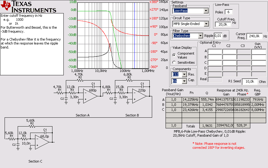

von Sven P. (Gast)
So, die Schutzdioden für den ADC habe ich verbaut (Zeichnung folgt).
Nun wäre wohl ein Tiefpass vor dem ADC angebracht, um Aliasing-Anteile
rauszufiltern. Reichen da 12dB/Oktave oder muss ich ein steileres
wählen? Ich dachte an ein 24dB-Linkwitz-Riley --
Wie stehts um die Versorgung des ADC (meine Überlegung hatte ich im
Eingangspost beschrieben)?
von HildeK (Gast)
>wählen?
Naja, das ist immer die große Frage.
Signale oberhalb der halben Abtastfrequenz sollten idealerweise mit
weniger Pegel als dem Äquivalent eines LSB deines ADCs anliegen -
sprich: bei einem 16-Bit ADC sollten die Pegel rund 96dB (6dB/Bit) unter
Vollaussteuerung sein - für alle Frequenzen oberhalb fA/2. Sollten aber
die Eingangssignal dort schon ausreichend klein sein (weil die Quelle
nicht mehr hergibt), kann man das anrechnen.
Da du weder ADC-Auflösung noch gewünschte Nutzbandbreite angegeben hast,
nehme ich einfach mal beispielhaft an:
Für Audio wäre wohl die Forderung nach 15-20kHz Nutzbandbreite normal.
Ebenso 16Bit ADC-Auflösung. Und bei 22kHz liegt die halbe
Abtastfrequenz. Damit kommst du mit keinem deiner Filteransätze auch nur
annähernd an die notwendige Dämpfung von über 90dB.
Kannst du aber Signalanteile oberhalb 22kHz ausschließen, dann brauchst
du gar kein Filter.

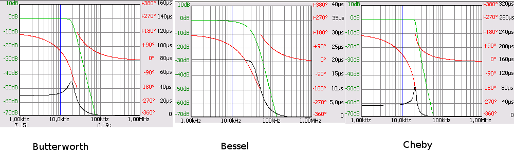

von Sven P. (Gast)
Klingt einleuchtend - danke!
> Abtastfrequenz.
Ganz genau so verhält es sich in meinem Fall.
> du gar kein Filter.
Hm, ausschließen kann ich sie sie sicher nicht, und seien es später nur
Oberwellen einer unsauberen Signalquelle.
Hab nochmal gerechnet, also ein brauchbares Filter mit 24dB/Oktave ist
noch realistisch aufzubauen, danach wirds mit Phasen und Verzögerung
schon kritisch.
Wie wird denn in professionellen Anwendungen gefiltert?
Die Datenblätter, die Michael eingangs erwähnt, zeigen Abschwächungen
von über 100dB, das ist doch dann sicher digital gefiltert, oder?
von HildeK (Gast)
So ganz genau weiß ich das auch nicht, aber grundsätzlich geht man wohl
so vor:
- hohe Abtastfrequenz, z.B. 192 kHz oder eben ein Vielfaches von
44.1kHz. Dann relativ einfaches Filter mit Grenzfrequenz ab ca. 20kHz
und die große Dämpfung muss erst bei 96kHz sein. Das sind dann immerhin
2 Oktaven Luft und mit 48dB/Oktave bist du auf der sicheren Seite.
Danach in der digitalen Ebene ein entsprechendes Filter ab 20kHz, mit
Noise-Shaping und anderen Features. Das kann relativ leicht (gut, man
braucht schon ein größere Anzahl von Koeffizienten, 50, 100 oder noch
mehr) mit hoher Dämpfung und absolut phasenlinear realisiert werden
(Transversalfilter). Anschließend eine entsprechende Dezimation
(Abtastratenwandlung) auf den gewünschten Wert. Meist kann man dann auch
noch die Auflösung des AD-Wandlers reduzieren - bis hinunter zu 1Bit bei
Abtastfrequenzen im MHz-Bereich.
- alternativ ein sehr aufwendiges analoges Filter hoher Ordnung. Ev. mit
gewissen Abstrichen bei der Grenzfrequenz und der Dämpfung (eben die
Einberechnung der im Allgemeinen geringen Signalanteile bei den höheren
Audiofrequenzen). Das kann aber speziell bei Synthesizer-Musik schon
schwierig vorherzusehen sein, siehe deine Aussage:

Was wäre denn, wenn ich vier Stufen, also ein Filter 8. Ordnung,
umsetzen würde? Damit dürfte ich doch locker schonmal auf -80dB kommen
von HildeK (Gast)
Vorsicht: ein Filter hat einen Abfall von 6dB/Oktave je Ordnung. Bei
8.Ordnung hast du also 48dB bei der doppelten Grenzfrequenz.
Wenn du 15kHz als Grenzfrequenz (-3dB) ansetzt, dann sind diese 48dB
erst bei 30kHz erreicht. Du solltest aber bereits bei 22kHz ausreichend
Dämpfung haben! Nicht so einfach :-).
Ein Tschebycheff-Filter 8.Ordnung mit Grenzfrequenz 15kHz hat bei 22kHz
erst gute 50dB Dämpfung. Dieser Typ ist der steilste, der mir bekannt
ist, allerdings auch der mit der größten Welligkeit und den heftigsten
Gruppenlaufzeitverzerrungen. Leider bräuchte man da mindestens eine
Stufe mit einem OPA mit 4GHz GBW!
Der Standardtyp Butterworth hat da nur rund 25dB, mit einem OPA mit
25MHz GBW.
Nochmal: Nicht so einfach :-).
Kennst du das kostenlose FilterPro von Texas Instruments? Da kannst du
mit spielen und erhälst die Schaltung (und die Anforderungen an die
OPAs) gleich mitgeliefert.
Ja, damit spiele ich ja momentan herum :-) Auch das Rechenprogramm zum
MAX274 ist ziemlich gut gemacht.

Ich hab mal beispielhaft ein Filter für den Ausgang des DAC gebaut.
Rahmendaten:
- Samplerate 44,1kHz
- Nutzbandbreite hab ich mit 20kHz angesetzt
Ist jetzt ein sechspoliges Chebychev geworden, steiler wirds wohl nicht.
Die Fragen, die sich mir da stellen:
- Je weniger Ripple ich erlaube, desto weniger steil sollte die Sache
werden; die Unterschiede in der Steilheit zwischen 1/10 und 1/1000 dB
Ripple sind jedoch kaum der Rede Wert -- hat das sonst noch Effekte?
- Ich komm bei 42kHz auf etwa 40dB Dämpfung -- das müsste doch ok sein,
es geht ja 'eigentlich' nur um Kosmetik.
- Die Phasendrehung da kommt mir extrem vor, wie würde sich das auf ein
Audiosignal auswirken?
- Verzögerung über die drei Glieder bleibt noch im Rahmen, denk ich,
dürften gegen Ende etwa 10µs sein.
Ich weiß zwar nicht, was der blaue Cursor bei 240kHz macht, aber was
meint ihr sonst?
Der Aufbau an sich wär durchaus zu vertreten.

von HildeK (Gast)
Soweit sieht das ok aus. Aber gerade der Tschebycheff hat die größten
Gruppenlaufzeitverzerrungen. Vergleich das mal mit der Bessel-Variante.
Das dämpft dafür nicht besonders. Einen Tod musst du sterben ...
Mir wäre die Butterworth-Variante lieber.
Schwer zu sagen, ev. gehen die Bauteiltoleranzen deutlicher ein.
Aussagen dazu ziehen schnell den Widerspruch von HIFI-Enthusiasten auf
sich. Man sagt, dass das Ohr keine Phasenempfindlichkeit hat. Schau und
hör dir mal die angehängte Demo in z.B. Audacity an. Ich habe da ein
Rechtecksignal synthetisiert und einmal die Phasenlage der Oberwellen
deutlich verschoben.
Allerdings wirken sich Phasenunterschiede zwischen den beiden
Stereokanälen direkt auf die Ortung aus.
Klicke mit der Maus in das Diagramm, dann stellt sich die blaue Linie
dort ein und das Feld zeigt die zugehörige Frequenz an. Nur Ablesehilfe.
Die Verstärker haben üblicherweise keine besondere Filterung, häufig
dient es ja als Werbeargument, wenn er bis 100kHz geht. Ab irgendeiner
Frequenz gibt es halt einen harmlosen Abfall mit höchstens 6 oder 12dB
pro Oktave. Auf den kannst du bei der Filterung nicht bauen.

Im Anhang jetzt mal drei Filtervarianten mit gleichen Parametern, so
groß ist die Laufzeitverzerrung doch garnicht?
Das Programm von TI errechnet da für die beiden letzten Stufen ein GBP
von etwa 9MHz, das schafft selbst der NE553x noch, also dahingehend wäre
Spielraum vorhanden.
Klar, je einfacher die Schaltung wird, desto weniger Fehlerquellen
gibts.
Beim Bessel ist sie im Nutzband etwa Null, beim Butterweich ca. 20µs und
beim Cheby fast 50µs. (Ich rede vom Delta bei der schwarzen Kurve =
Gruppenlaufzeitverzerrungen)
>Ja, die Diskussion kenn ich :-)
Bleibt nur der eigene Hörvergleich.
Ja genau, du meinst die Abweichung von der Grundverzögerung.
Aber wie kommst du beim Butterworth auf 20 und beim Cheby sogar auf
50µs? Hast du beim Bessel evtl. die falsche Skala erwischt? Da lese ich
nämlich eine Grundverzögerung von 20µs etwa übers ganze Nutzband --
Jubb.
Wäre der Filter an sich denn so brauchbar? Am liebsten wär mir natürlich
der Cheby, weil der so schön steil wird :-)
Danke nochmal!
von HildeK (Gast)
Die Skalen sind unterschiedlich, beim Bessel 5µs pro Teil, beim Butterw.
20µs und beim Cheby 40µs.
Die absolute Laufzeit spielt dabei überhaupt keine Rolle! Erst ab
einigen Millisekunden, wenn du eine Differenz hast beim Abspielen z.B.
von der Soundkarte und gleichzeitigem Aufnehmen neuer Spuren bei der
Musikproduktion. Stichwort Latenzzeit. Sonst nicht, denn du kannst ja
gar nicht merken, wenn deine CD/MP3-Wiedergabe 100µs später am
Lautsprecher erscheint? Es gibt ja keinen Bezug.
Hier interessiert die Differenz zwischen der minimalen und der
maximalen Laufzeit innerhalb des Nutzbandes und die ist beim Bessel
schnurgerade bis 20kHz. Deshalb: fast Null Gruppenlaufzeitverzerrungen.
Verzerrungen!
Das Bessel-Filter hat zuwenig Dämpung, die beiden anderen kann man schon
gebrauchen.
>Am liebsten wär mir natürlich der Cheby,
Bau ihn auf und mach den Hörvergleich mit und ohne Filter, speziell auf
die Ortung im Stereobild.
von Sven P. (Gast)
> Verzerrungen!
Klar, das hab ich begriffen. Was ich meine: Selbst bei dem Cheby: Bis
20kHz ist doch da kaum ne 'GLV' zu sehen, erst danach kommt doch die
Spitze, da isses doch schon längst egal? Also, klar, dort dämpft der
natürlich noch nicht so stark, aber das ist doch dann insofern egal, als
dass ich die Signalanteile dort sowieso nicht mehr reproduzieren kann,
oder?

von HildeK (Gast)
>Bis 20kHz ist doch da kaum ne 'GLV' zu sehen,
In deinen Bildern ist der Marker (blaue Linie) bei 10kHz, bis dahin ist
es noch recht ruhig. Die 20kHz sind die nächste Skalenline.

> Tschebycheff: max.steiler Übergang zum Sperrbereich bei vorgegebner
> Welligkeit im Durchlassbereich
> Sprungantwort beim Bessel-Filter zeigt kaum Überschwingen.
> Butterworth hat da viel Überschwingen und Tschebycheff noch mehr.
Vollständiger Thread: Beitrag "FilterPro vs. SwitcherCAD"
Dazu die Gretchenfrage: Das Besselfilter fällt also nicht steil genug,
das hab ich jetzt begriffen -- bleiben also Butterworth und Cheby.
Angenommen, ihr wolltet diese Schaltung (Tiefpass 6. Ordnung gegen
Aliasing am Ausgang des DAC) parametrieren, also mal ganz unabhängig
davon, ob das überhaupt der ideale Weg ist und so weiter (ist er
sicherlich nicht, klar):
Welches Filter würdet ihr dann einstellen?
