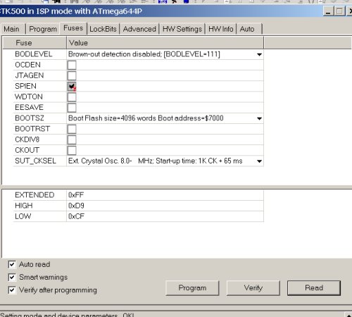

Ein Watchdog ist nicht eingeschaltet (was ich gepostet hatte, ist das
ganze Programm). Außerdem mußte er ja auch ansprechen, wenn ich, wie
beschrieben, die PORT-A-Zeilen vertausche.

von Egon M. (kpc)
A. K. schrieb:
>> ganze Programm).
> Den kann man auch per Fuse einschalten.
WDTON ist aus
> Ja. Aber das kann dennoch zu Blinkeffekten führen.
> Gib mal statt 0x00/FF einen Zähler ab 1 aufwärts auf die LEDs. Dann
> siehst du, ob der auch zählt oder immer startet und deshalb 1 kommt.
Ja, er zählt hoch.
Sehr eigenartig: der häßliche Effekt tritt auf, wenn ich in der ersten
PORT-A-Zeile schreibe PORTA = 0xFF  (oder =255). Schreibe ich PORTA =
254 (oder weniger), ist alles in Ordnung.

von Egon M. (kpc)
Oliver schrieb:
>>Ein Makefile könnte ich noch bieten
>>und ein Hexfile, meinst Du das? Sonst existiert nichts weiter.
> Poste mal den kompletten Ordner, in dem das Source-File und das makefile
> stecken, am einfachsten zusammengezippt.
> Oliver
Hier mein allererster Versuch, ein zip-Archiv zu erstellen, hoffentlich
ist er gelungen.
@Sven
in AVRStudio ist bei den Fuses  k e i n  Häkchen bei WDTON gesetzt.
Egon

von yalu (Gast)
Noch zwei weitere mögliche Fehlerursachen:
- Die Fuses für die Takterzeugung sind falsch gesetzt, so dass der
  Quarzoszillator zwar an-, aber nicht zuverlässig weiterläuft. Du
  kannst ja mal alle aktuellen Fuse-Einstellungen posten, vielleicht
  sind auch noch weitere Verdächtige dabei.
- Die Versorgungsspannung ist nicht angeschlossen oder instabil. Dann
  nimmt sich der Controller den Strom möglicherweise woanders her, z.B.
  aus den Signalleitungen eines angeschlossenen ISP-Programmieradapters.
  Er läuft dann zwar, aber mehr schlecht als recht. Am besten misst du
  die Spannung mit dem Oszi direkt an den VCC- und GND-Pins des
  Controllers.

von Egon M. (kpc)

s.o. Das roten Zeichen an SPIEN kann ich mir zwar nicht erklären, es ist
aber seit Anschluß des ISP-Programmers vorhanden

von yalu (Gast)
Die aktuellen Fuse-Einstellungen sind fast ok: Die Fuses für die
Takterzeugung stehen nach Datenblatt auf
  CKSEL3..1=111:         low power crystal osziollator, 8-16MHZ
  CKSEL0=1, SUT1..0=00:  ceramic resonator, slowly rising power,
                         start-up time 1K CK, additional delay 14CK+65ms
                         (AVR-Studio zeigt "Crystal" an, aber dem
                         Datenblatt würde ich eher trauen)
Die Start-up-Time von 1K CK ist für einen Resonator richtig, für einen
Quarz werden aber 16K CK, also CKSEL0=1 und SUT1..0=11 empfohlen. Das
erklärt zwar die Fehlfunktion nicht, da dadurch nur dem Oszillator
lediglich mehr Zeit zum Einschwingen gegeben wird, trotzdem würde ich es
ändern.
16MHz ist die maximale Frequenz, für die der Low-Power-Modus des
Oszillators verwendet werden kann. Vielleicht hast du einen komischen
Quarz erwischt, der lieber im Full-Swing-Modus schwingt. Dieser wird
CKSEL3..1=011 aktiviert und reicht bis 20MHz, so dass noch etwas mehr
Luft nach oben bleibt.
Die anderen Einstellungen sind ok.
Die Fuse-Einstellungen für Pessimisten wäre also
  extended: 0xFF
  high:     0xD9
  low:      0xF7  <- geändert, bisher 0xCF
Ich habe zwar keine allzu große Hoffnung, dass sich dadurch etwas
ändert, aber ein Versuch ist es wert.
