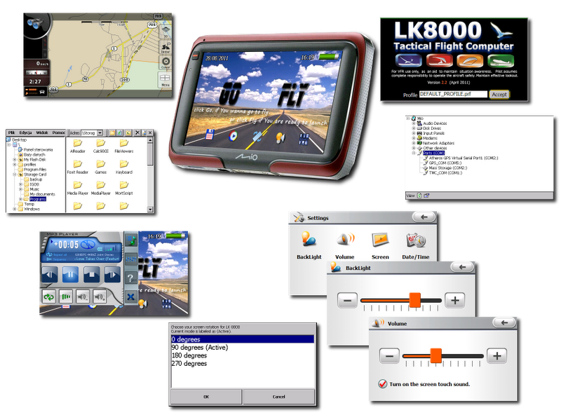

von Chris (Gast)
Oh ja, wem es nicht klar ist:
Die Lösung kommt mit einem GPS daher, da ja ein Mio Moov PNA verwendet
wird und bietet den Luxus in Verbindung mit LK8000 (Freeware Projekt)
Lufträume in der Seiten- und Draufsicht bei Annäherung darzustellen.
Darüberhinaus werden von FAI anerkannte IGC-Files generiert - Das bieten
normalerweise nicht mal Flytec Bräuninger Leonardo Skytraxx Aircotec und
wie sie alle heißen mögen zu diesem Preis. Eine absolute de luxe Lösung
für kleines Geld.
http://www.youtube.com/watch?feature=player_embedded&v=JbgwO6_1T8E
Why?
    - you can build this for about 150$
    -really nice flying computer, with lot of features,
    -builtin variometer,
    -built in data logger approved by FAI
    -with color screen, TOPO maps and airspace maps
    -easily support competition tasks
    -your PNA is still very good car navigation system, so it will be
peace of cake to come back from XC flying, If You have to parawait,
there is plenty of other apps, games that You can find on the Internet
for PNA.
