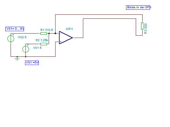

Hallo Stevko, >Die Lamdasonde gibt als "Meßgrösse" ein Signal zwischen 0..5V aus. Die >SPS braucht aber 4-20mA als Eingangsgröße. >Nun habe ich die grosse Klappe geschwungen: "Dafür gibts bestimmt einen >IC, der dies umwandelt." Im Hinterkopf waren dabei die Threads in >MC-Net, wo es genau um diese Beispiele ging. >Doch heute Abend finde ich nur den U->I Wandler von 0..10 Volt auf >4-20mA, das wäre der AD694. Der AD694 hat einen Eingangsverstärker, den du für eine Verstärkung von V=2 beschalten kannst. Dazu einfach zwischen Pin1 und Pin2 22kOhm und 10pF (parallel) und zwischen Pin2 und Pin5 22kOhm schalten. Das Eingangssignal legst du zwischen Pin3 und Pin5 an. Kai

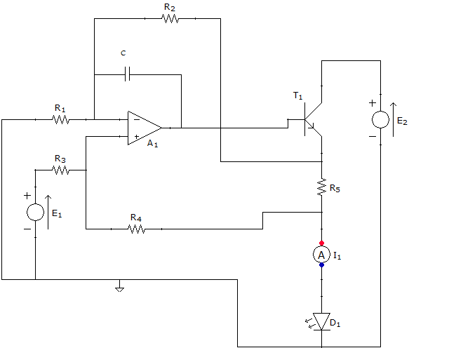

Hallo, ich habe diese Schaltung ohne Transistor nachgebaut. Mit einem Summierverstärker kannst du die Schaltung ganz einfach aufbauen. Falls du keinen normalen OP verwenden willst empfehle ich dir den AD694 Mit OP: Du kannst dann deine 20mA mit R5 als Imax festlegen (25 Ohm) Hier die Grundschaltung: - E1 0-5 Volt - R1,R3 100K - R2,R4 10K - R5 Shunt bestimmt den Strombereich - C 120pF (gegen Schwingen) - T1 NPN nach Leistung gewählt - E2 Versorgungsspannung A1 und Verbraucher - OP single Suply
Hallo Achim, >ich habe diese Schaltung ohne Transistor nachgebaut. Mit einem >Summierverstärker kannst du die Schaltung ganz einfach aufbauen. Nur, daß bei E1=0V eben 0mA fließen, anstatt 4mA. Kai
Hallo Achim, >ich habe diese Schaltung ohne Transistor nachgebaut. Mit einem >Summierverstärker kannst du die Schaltung ganz einfach aufbauen. Nur, daß bei E1=0V eben 0mA fließen, anstatt 4mA. ....deswegen auch der Summierverstärker vor die Schaltung
Liebe Leute, lest doch bitte erst mal alles genau durch bevor ihr hier postet. @gast (Gast): Ich wollte doch den Wandler mit auf die Platine integrieren. @Arno H. (arno_h): Nirgendwo habe ich gesagt, dass der Wandler zu teuer ist. Vielleicht nehme ich die "Super"-Wandler-Platine (35,-EUR Ding) einfach huckepack mit auf die Haupt-Platine. Zumal mein Bekannter so darauf schwört. Ich hatte lediglich den Vorschlag gemacht, dass es dafür heutzutage fertige IC's gibt und nicht mehr diskret aufgebaut wird. @Achim F. (achim2): Interessante Schaltung, werde sie mir auf jeden Fall ansehen. Ich nehme mal an, dass die Verbindung von R5 zur R2 mit dem Ausgang des OPV (A1 --> T1) verbunden ist. Gruss Stevko
Ich nehme mal an, dass die Verbindung von R5 zur R2 mit dem Ausgang des OPV (A1 --> T1) verbunden ist. Genau! Ich habe auch lange nach einer passenden Schaltung gesucht, die auch nicht teuer ist. Der AD694 kostet immerhin 12€. Mit dem AD694 habe ich die Schaltung auch aufgebaut (die Schaltung im Datenblatt). Aber ich verwende den TS912 für die Schaltung, der kostet nur 2€. Damit kannst du den Summierverstärker und die 4-20mA über einen IC realisieren. Beim AD694 hast du den Vorteil das er ein Fehler im Ausgang auf einem Pin ausgeben kann (keine Last)

Immer noch naja... ...deine Schaltung geht davon aus, dass in der SPS immer ein Widerstand von genau 500 Ohm vorhanden ist und die Leitung dahin einen Widerstand von 0 Ohm hat.
Hallo Klaus ...es ist völlig unerheblich wie groß der Widerstand in der SPS ist, auch die Leitungslänge ist unerheblich. Der OPV treibt immer einen Strom von 4-20mA. Die 4mA dienen dazu einen Leitungsbruch oder Kurzschluss der Leitung zu erkennen, und die SPS kann eine Fehlermeldung ausgeben. Die schaltung ist allerdings wirklich nur die Minimalvariante, da man für sowas "krumme" Widerstandswerte braucht.... mfg Peter

Hallo Peter,
>ich denke so einfach könnte es auch gehen
Leider geht es so nur auf dem Papier. Der invertierende Eingang deines
OPamp liegt virtuell auf Masse und ist extrem empfindlich gegen
Einstreuungen. Jede noch so geringe Potentialänderung am invertierenden
Eingang deines OPamp wird um den Leerlaufverstärkungsfaktor (!) deines
OPamp verstärkt. Damit fängt die Schaltung höchstwahrscheinlich sofort
an zu schwingen.
Die Gegenkopplung eines OPamp muß man immer so nahe wie irgendmöglich
beim OPamp anordnen. Ein "Auseinanderziehen", wie du es vorschlägst,
geht leider nicht.
Kai Klaas
Hallo Kai ...ich bau das Ding heute Abend oder Morgen auf und schau mal ob es so funktioniert... ... probieren geht nun mal über studieren...... ...eigentlich müsste das Teil niederohmig genug sein... (...ist ja eigentlich nur ein Schaltungsprinzip für das Verfahren.... mfg Peter
Hallo Peter, >...ich bau das Ding heute Abend oder Morgen auf und schau mal ob es so >funktioniert... >... probieren geht nun mal über studieren...... >...eigentlich müsste das Teil niederohmig genug sein... >(...ist ja eigentlich nur ein Schaltungsprinzip für das Verfahren.... Berühr dann mal mit dem Brummfinger den invertierenden Eingang... Du kannst die Stabilität erheblich verbessern, wenn du 33...100p vom invertierenden Eingang zum Ausgang des OPamp schaltest. Außerdem hilft ein kleiner Widerstand von 47...100 Ohm direkt am invertierenden Eingang und ebenso direkt am Ausgang des OPamp. Kai Klaas
Hallo Kai ...danke für den Hinweis...... ......ich hab noch eine SPS hier rumliegen wenn ich nicht irre hat die einen "Sromeingang" ...wenn ich es schaffe kann ich ja das Ding komplett mit SPS aufbauen...... .... jetzt will ich es wissen.... mfg Peter
Ich hab das Problem des OP noch nicht ganz verstanden. Warum musst du die 0-5V unbedingt auf 4-20mA wandeln? Welche SPS ist es denn? Irdenwo im inneren wird sicherlich der Strom eh wieder in eine Spannung gewandelt (ueber einen Widerstand). Kannst du die anderen (Strom-)Eingaenge nicht einfach ueber einen Widerstand in eine Spannung wandeln, und der SPS Sagen sie bekommt jetzt ein Spannungssignal? Also auf den ganzen Block/Erweiterungsmodel/Funktionseinheit? Das hab ich neulich mit einer S7-200 so gemacht. 2x 4-20mA einfach ueber einen Widerstand in 2-10V gewandelt. Das gesamte Erweiterungsmodul (4-fach) dann auf Spannungseingang geschaltet. Bei einer Moeller Easy hab ich das mal in der Anleitung gelesen das man es generell so machen muss um ueberhaupt Stromsignale ankoppeln zu koennen. Also IMHO: alle anderen Sensoren --> Strom in Spannung wandeln = viel Einfacher. Oder nicht? bye Uwe
Hallo Kai ...ich hab die Schaltung eben getestet....sie läuft absolut stabil auch ohne zusätzlichen Schaltungsaufwand. Ich habe überall angefasst...keine Reaktion auf dem Oszi.... ... die Bürde habe ich dann noch an 5m Klingeldraht gehängt die Schaltung ist stabil geblieben...... Die Bürde habe ich bei konstanten Eingangsspannungen getauscht (330 und 670 Ohm) der Strom ist konstant geblieben. .. die Schaltung ist nicht so schlecht wie sie aussieht.... R 1=1k R 1.1 = 460 Ohm R2 =Bürde=460 Ohm OPV LM358 bei symetrischer Spannungsversorgung von +/- 15V ...hat man keine Symetrische Spannungsversorgung für den OPV dann wirds Sch... mfg Peter
Hallo Peter, >...ich hab die Schaltung eben getestet....sie läuft absolut stabil auch >ohne zusätzlichen Schaltungsaufwand. Kompliment! Vielleicht ist wirklich die Niederohmigkeit deines Aufbau der Grund für die Stabilität. Kannst du mal einen schnelleren OPamp reinhängen? TL082, TL072 oder ähnlich? Kai
Hallo Kai ... ich habs mal mit dem TL082 getestet und die Schaltung schwingt nicht... ... ich hab dem TL082 allerdings mit 15 mA belastet.. das kann er nicht so richtig... beim wechseln der Bürden hat er unterschiedliche Ströme getrieben.. ... da muss ich mal ins Datenblatt schauen wie hoch der Ausgangsstrom sein darf... ... ich hatte erwartet dass er anfängt mit schwingen... aber nichts... mfg Peter
Hallo Peter, >... ich hatte erwartet dass er anfängt mit schwingen... aber nichts... Ich auch, haha! Ich habe schon solche Schaltungen schwingen sehen. Gewisse Mischpulte haben manchmal die Gegenkopplung in Summierstufen etwas aufgeweitet, und da schwingt es dann ganz regelmäßig. >...der TL082 kann nur 3,6mA treiben.....wenn ich richtig gelesen habe... So 15mA kriegt er noch hin, aber dann bricht seine Ausgangsspannung schon auf 5V zusammen. Mich hat es einfach wegen der Schwingneigung interessiert. Ist ja auch nicht sinnvoll einen OPamp zu verwenden der schneller ist als nötig. Danke für deinen Test! Kai Klaas
Hallo Kai .. der Test war ja einigermaßen erfolgreich, eventuell kann Stevko etwas davon verwenden.... mfg Peter
