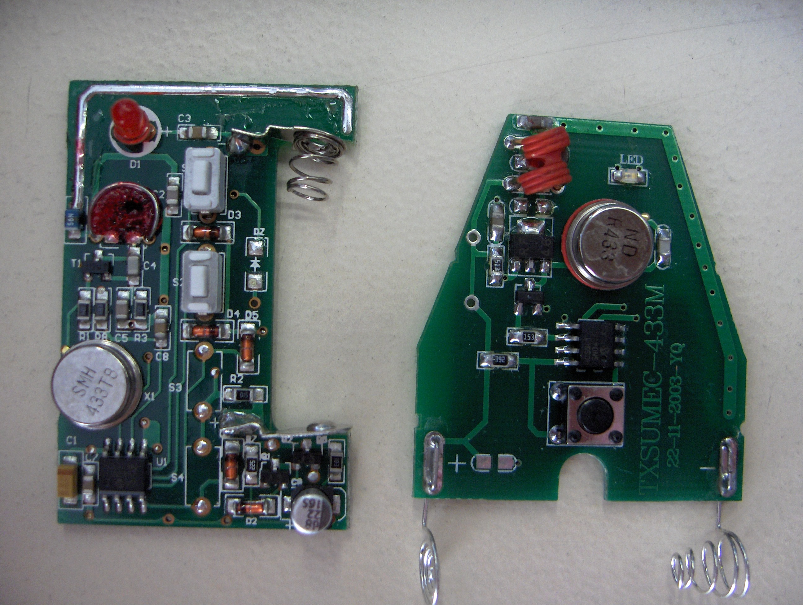

von Dietmar B. (dietmar1)
das ist kein Zeichenfehler. Ich habe die Platine mal genauer angesehen.
Auch der Vorgänger hat eine ähnliche Beschaltung, allerdings sind dort
die Spulen anders ausgebildet.
Können die Spulen die Hauptursache für den Drift sein?
Ich hab mal ein Bild angehängt.
Mit dem Bild ist es klar: die beiden Spulen koppeln magnetisch, sie
stellen einen Ausgangstranformator dar.
Nein, die Hauptursache ist die Billig³-Schaltung.  Wenn man für
den Oszillator, den Puffer und die PA nur einen einzigen Transistor
benutzen will, weil die 50 Cent für den Rest nicht mehr übrig sind,
kann man nichts besseres erwarten.  Wie Martin schon schrieb: you
get what you pay for.  Wegwerfen und neu bauen.
Das heisst, durch die Anordnung des Linken Handsender wird eine Kopplung
erreicht?
Da beim rechten Handsender die Anordnung anders ist und auch noch
SMD-Spulen eingesetzt werden, ann eine Kopplung nicht stattfinden?
Die Ausgangsschaltung ist bei beiden Sender ähnlich, drum frage ich
mich, warum der linke funktioniert?
> erreicht?
Durch die Anordnung der Spulen koppeln sie, ja.
Die Bilder sind viel zu unscharf, als dass man derartige Details
darauf erkennen könnte.  Keine Ahnung, was sie dort machen.

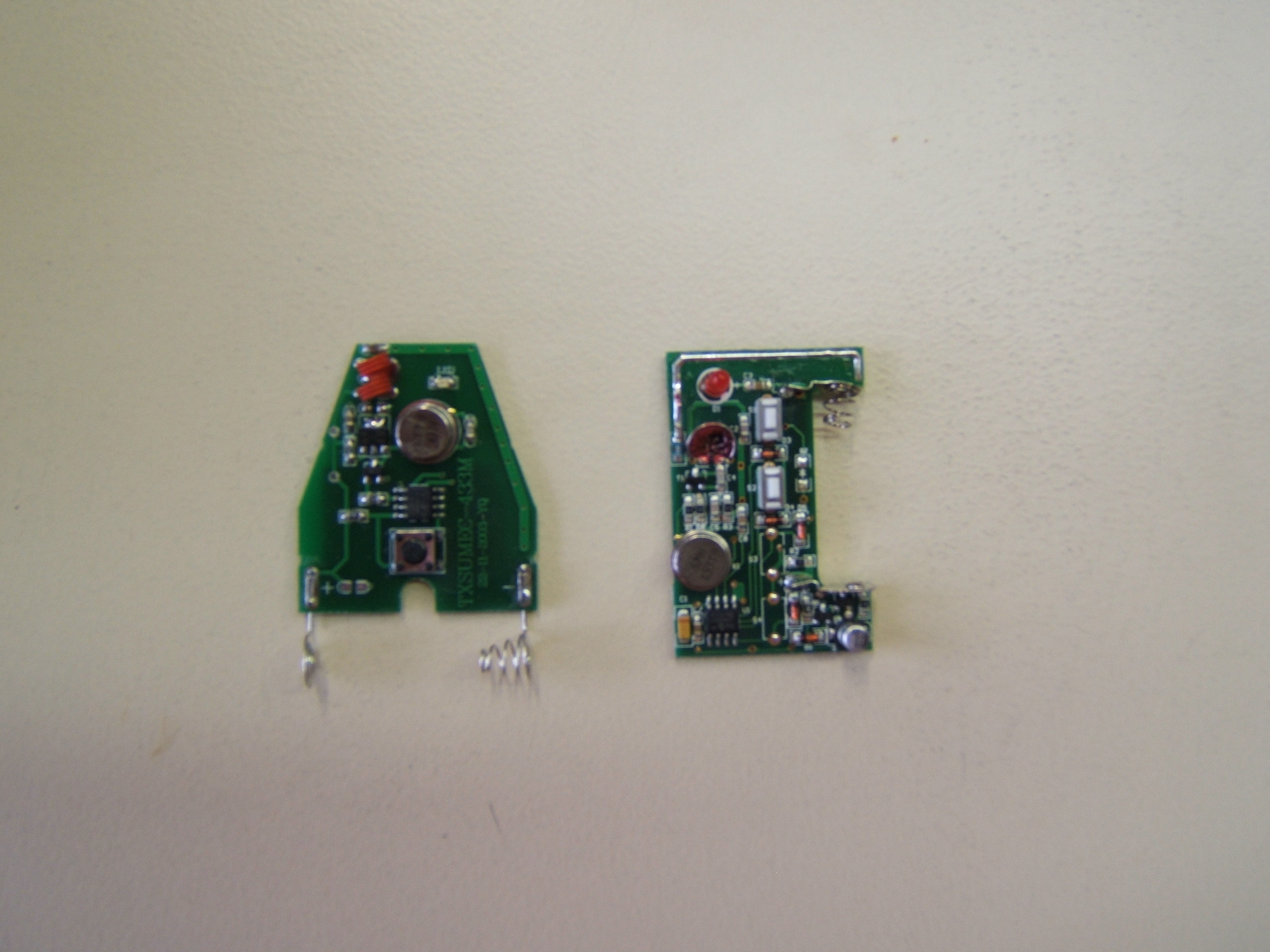

Hallo, habe übers WE nochmal Bilder gemacht. Hoffe es ist jetzt besser
zu erkennen.
Ich versuch, den neuen Handsender mit den alten Spulen zu bestücken,
vielleicht hilfts ja.
> zu erkennen.
Ja, ist es.  Der neue Sender hat offensichtlich eine Koppelspule,
die die Einspeisung in die Antenne vornimmt.  Das ist die kleine
Spule mit der 3/4-Windung, die vom Kollektor nach Vcc geht.  Die
mit 56N bezeichnete Spule bildet nur eine Verlängerungsspule für
die Antenne, die Koppelspule koppelt dagegen nicht in diese Spule
ein, sondern direkt in die Antenne.  (Das ist meine Ausdeutung,
weiß ja nicht, ob andere das hier anders sehen...)
Nein, das bringt gar nichts.  Der ist völlig anders dimensioniert,
und nennenswert an der Handempfindlichkeit wird das auch nichts
ändern.  Sehr wahrscheinlich wird nur die abgestrahlte Leistung noch
geringer werden, weil das dann alles gar nicht mehr zusammenpasst.
Damit das Teil nicht mehr handempfindlich ist, brauchst du halt
zumindest zwei separate Transistoren für Oszillator und Endstufe.
Kostet dann 50 Cent mehr, das war vermutlich für den Hersteller
zu wenig Marge, die dann übrig blieb. :-/
