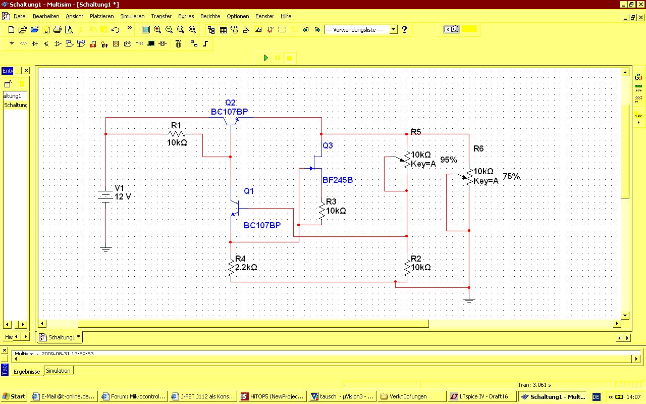

von Christian F. (funke)
Also in solchen Fällen nehm ich einfach ein Poti dessen Bereich
ausreicht, z.B. 10k oder 100k. Klemm den zwischen Source und Gate, und
dreh solange  bis ich den gewünschten Strom hab, also in deinem Fall
75mA. Dann mess ich den Widerstandswert des Potis und nehm einen
Festwiderstand. ABER, der JFET kann eh keine 75mA liefern, weswegen ich
auch für eine Paralellschaltung vorschlagen würde, und dann auf 15mA.
Wenn es sich einrichten lässt würde ich zudem paralell zur Last einen
Kondensator legen, nicht groß vielleicht 1µF um Schwingungen zu
unterdrücken.
Oder besser eine andere Schaltung, denn mit 5 JFETS kann ich ja fast
einen kompletten Operationsverstärker aufbauen, dazu noch nen
Leistungstransistor und fertig.
Da es anscheinend nicht auf Verlustleistung ankommt würde ich die
Schaltung im Anhang empfehlen. Ich hoffe ich hab dein Problem richtig
verstanden. Als JFET würde ich allerdings einen BF245 oder BF545
empfehlen, dafür gibt es Kennlinien und er günstig und leicht zu
beschaffen.
Korrektur: Da hab ich mir mit dem Schreiben zu viel Zeit gelassen. Habt
ihr denn keine weiteren Bauteile? Keine Transistoren (npn oder pnp)? Und
notfalls aus dem JFET einen Differenzverstärker aufbauen, und die Last
mit nem Längstransistor regeln, vorrausgesetzt ihr habt keine
Operationsverstärker zur Verfügung.
Mal etwas auf die schnelle, Werte und Bauelemente müssten angepasst
werden, aber das Prinzip geht in weiten Bereichen relativ gut.
Wäre halt ohne IC's und fertige Regler. Recht simpel. Funktionsweise ist
hoffentlich klar, ansonsten bin ich aber gerne bereit Nachhilfe zu geben
