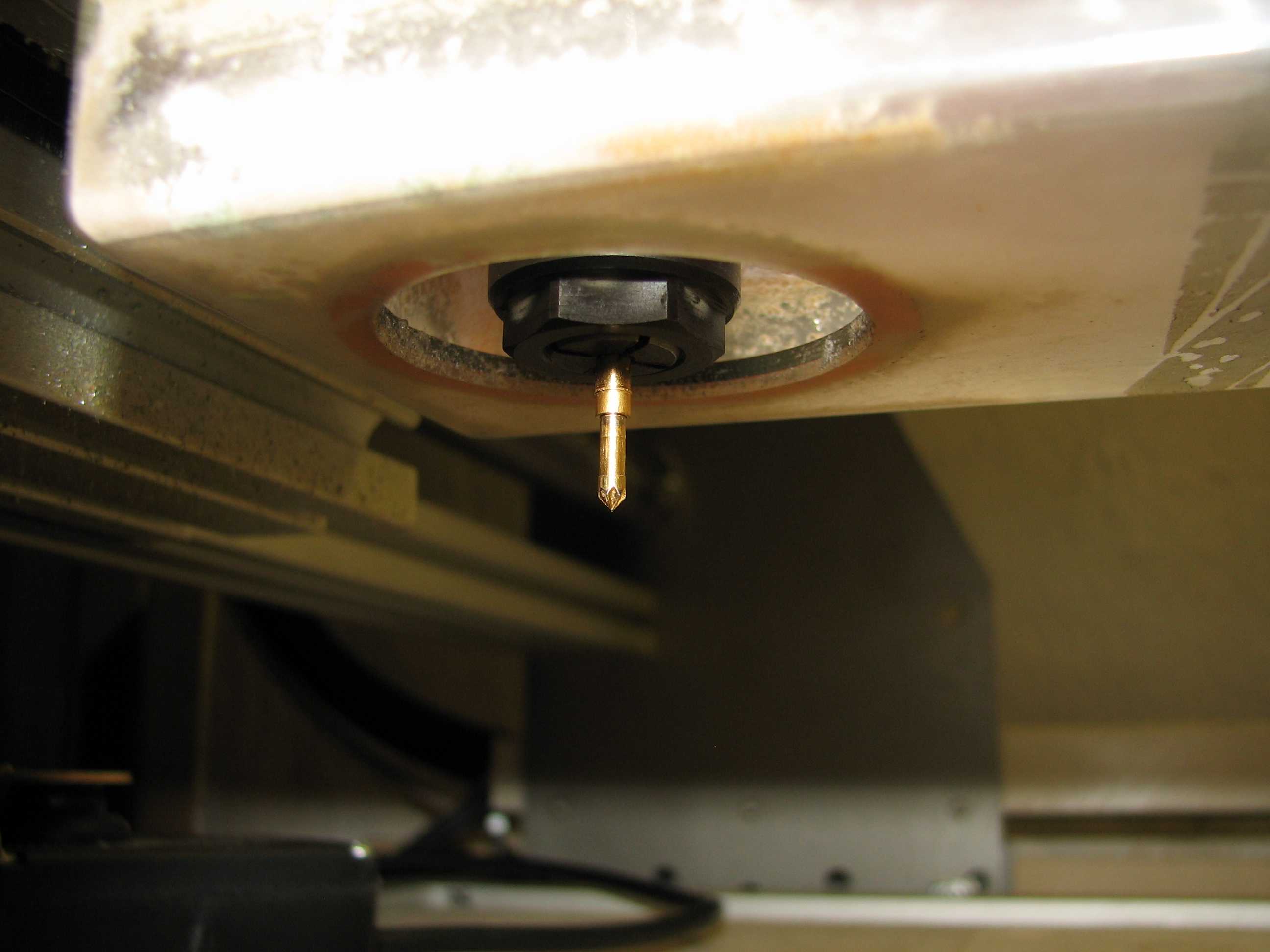

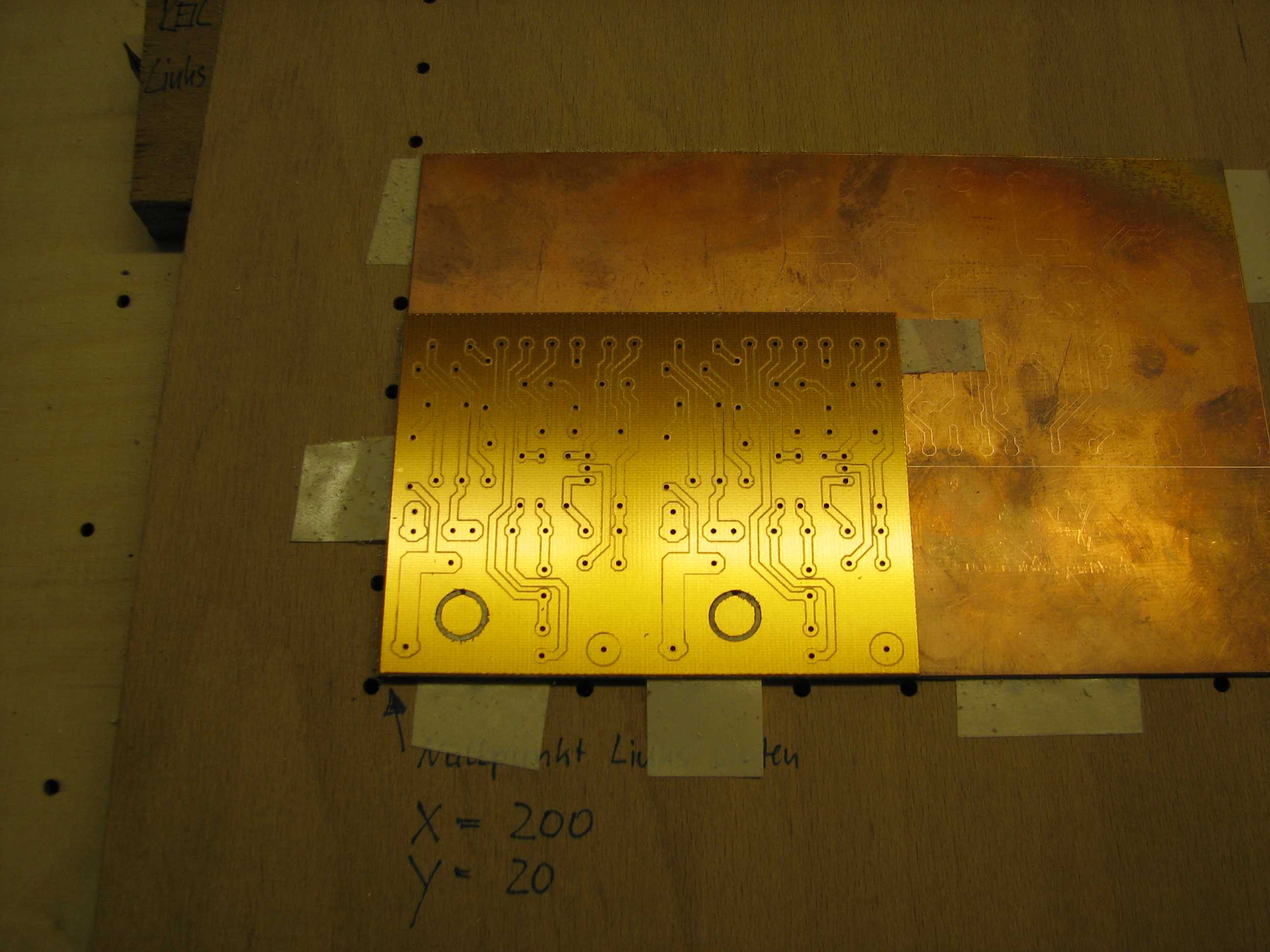

Als stolzer Besitzer einer Eigenbau CNC Fräse hab ich mich dem Thema
Konturenfräsen -sozusagen aus der Not heraus- angenommen.Der Herr
Bungard spricht: Konturenfräsen ist aufwendig und teuer. Ich sage: das
stimmt ! Aber wer sagt denn das der Fräser unbedingt durch das Kupfer
muss ??? Meine Idee: Nimm ne Bungard Platine, zieh die Folie ab, spann
das Ding in die Fräse, spann in die Spindel ne federnd gelagerte
Reißnadel und lass die Konturen in (und durch!) den hauchdünnen Lack
ritzen. Hau die Platine ins Ätzbad und lass den Ritzer freiätzen ! Also
nach der Arbeit an die Fräse und : ich muss schon sagen, für mal schnell
eben ausprobiert sieht die Platine schon ganz gut aus.Ich werd morgen
die Leiterbahnen und Ritzspuren mal am Mikroskop vermessen und hier
posten. Sicher gibt es noch etwas zu verbessern und noch einiges zu
experimentieren aber fürs Prototyping und mal schnell ne kleine Platine
sicher interessant. Und es muss ja nicht das gute Bungard Material sein.
Ich denke dann tuns auch die billigen beschichteten Platinen von der
Angelika.Für die ganz armen wäre auch ein selber beschichten mit
ätzfester Tusche o.ä. denkbar, die dann geritzt wird. Vieleicht
experimentiert der eine oder andere ja mit und postet hier.Das wäre
schön. Sicher, eine Fräse hat nicht jeder, aber wenn das System noch
etwas ausgefeilt wird kann man ja hin und wieder mal ne Platine für
Elektronikfreunde mit über die Fräse schieben.Schließlich brauch man
keine teuren Fräser mehr und die Staub und Lärmentwicklung geht auch
gegen Null.Hier meine Arbeitsschritte zum selber probieren:

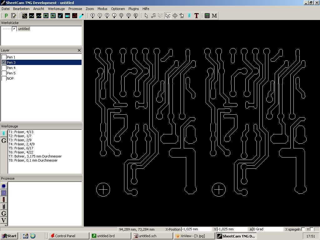

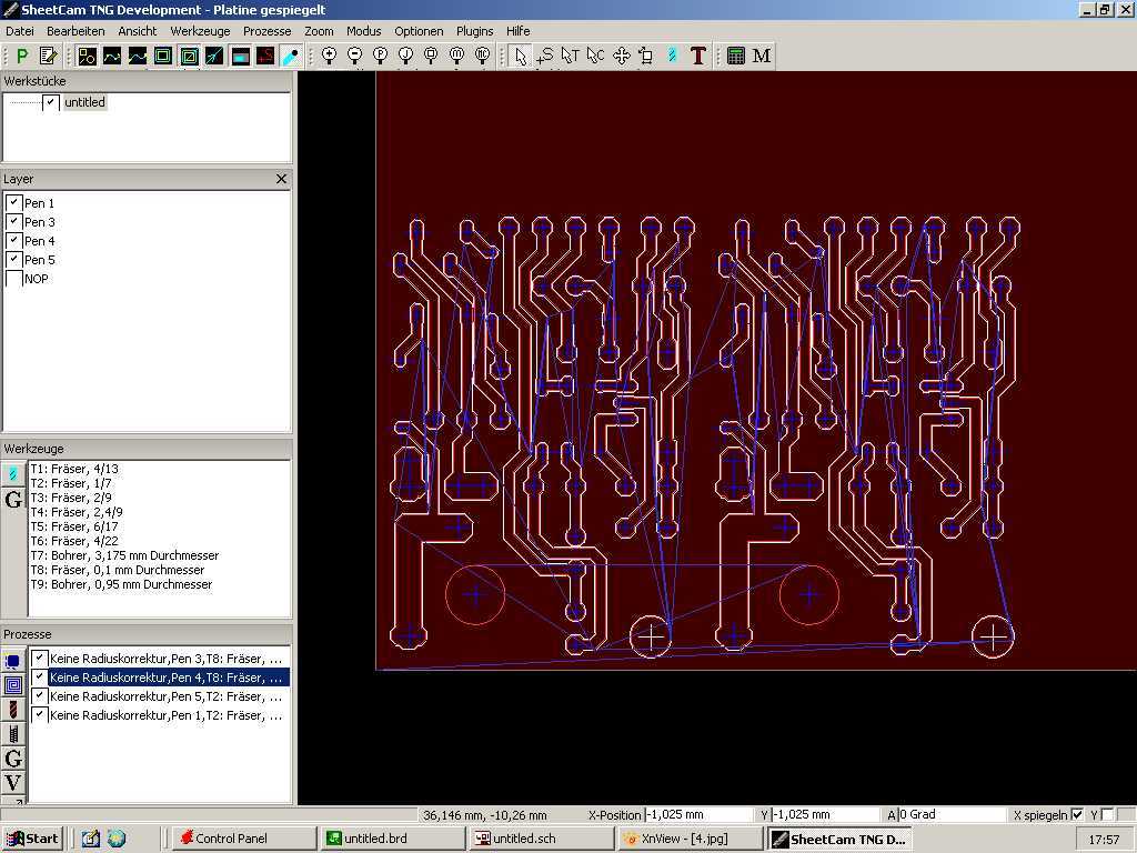

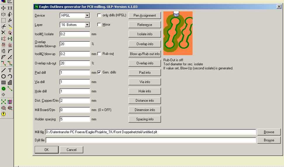

1. Layout ganz normal mit Eagle erstellen
2. Mill-outlines.ulp starten und als Fräserbreite 0.1 mm eingeben
3. Konturen erzeugen lassen
4. Platine mit doppelseitigem Klebeband aufspannen und blaue Folie
abziehen

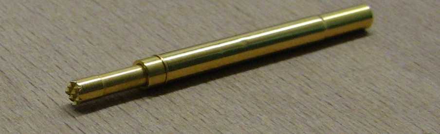

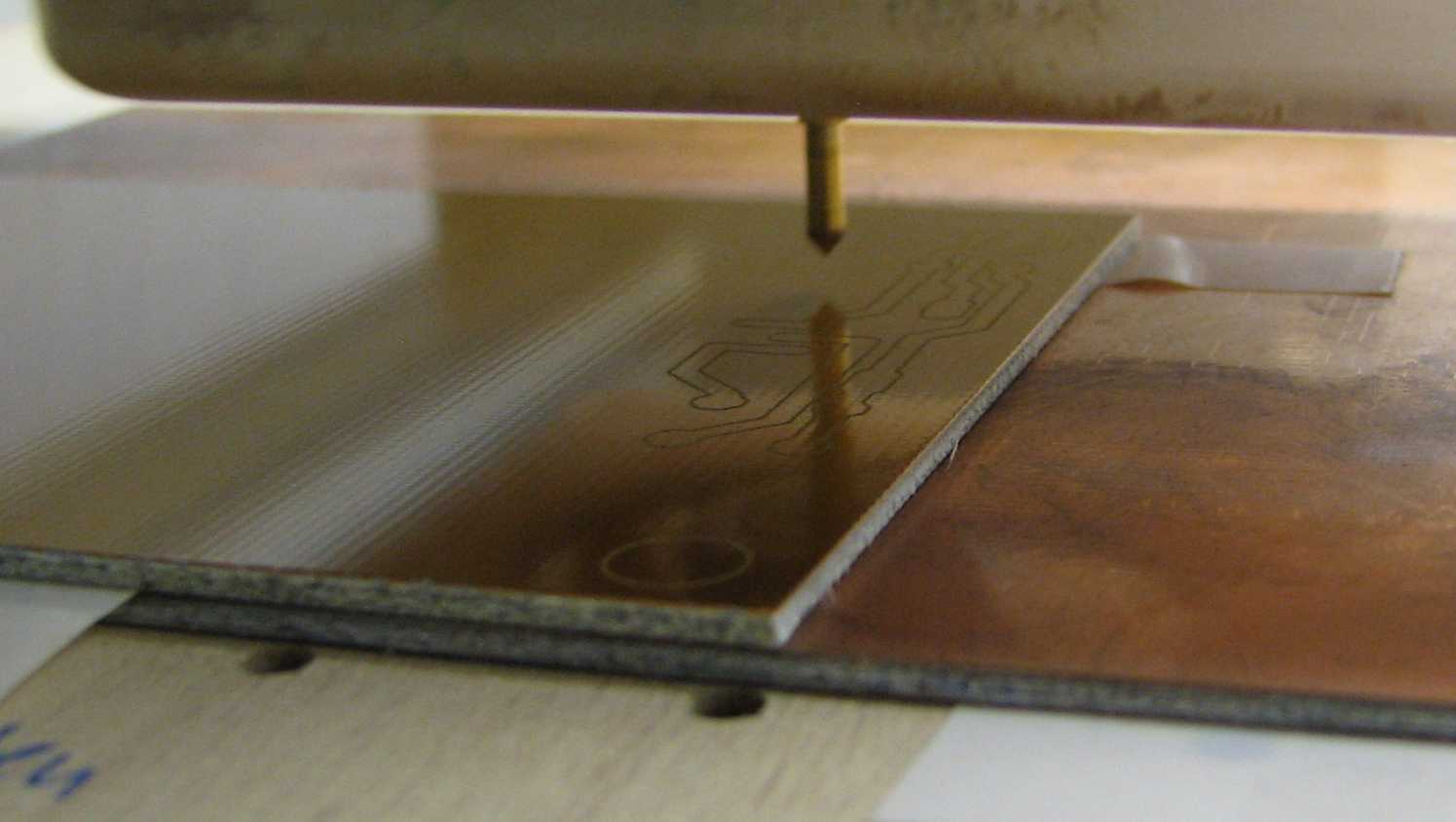

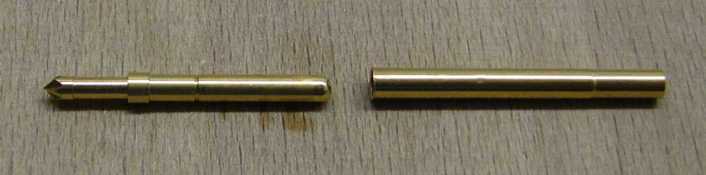

5. Nadel ind den Fräsmotor einspannen (ich habe eine federnd gelagerte
Prüfspitze von einem Nadelboard benutzt- funzt perfekt)
6. Frästiefe einstellen (ich habe 2mm gewählt damit die Nadel genug
aufdrückt) und Programm ablaufen lassen. Ich habe meinen Fräsmotor
(Kress FME 1050) auf niedrigster Stufe laufen lassen. Ob das überhaupt
nötig ist werden die nächsten Experimente zeigen.
Die Fräse fräst jetzt nicht die Konturen aus dem Kupfer sondern ritzt
nur die Konturen durch den Lack.
7. Wenn man will gleich noch in der selben Aufspannung die Platine
bohren

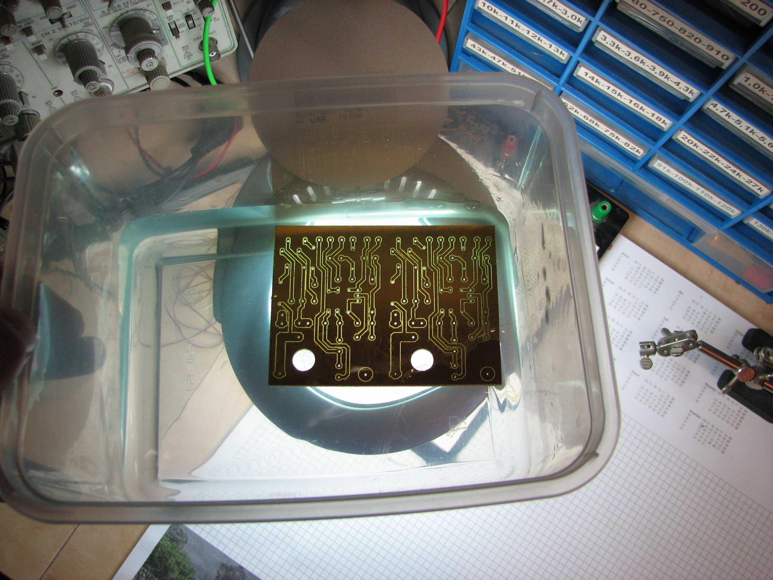

8. Platine vorsichtig abspülen und rein ins Ätzbad
9. über das Ergebniss freuen

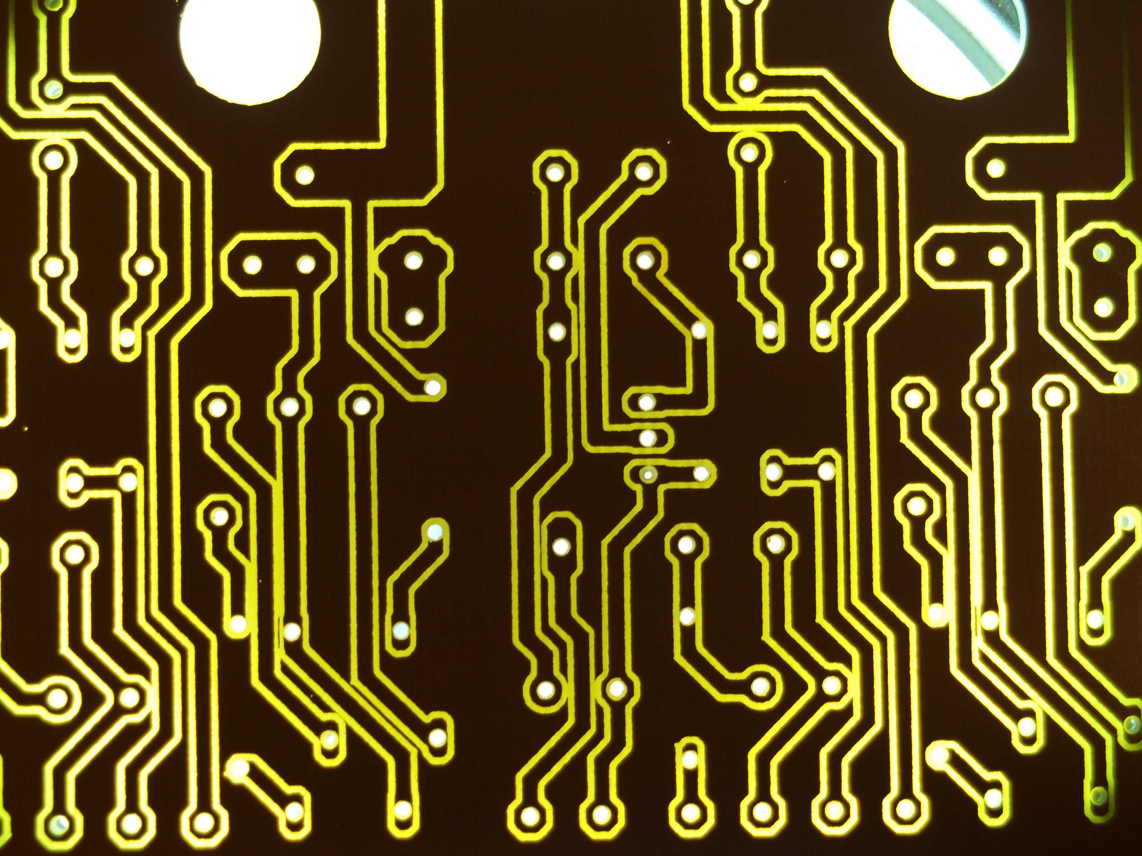

Im Anhang meine erste (!) geritzte Platine. Es ist ein AVR
Prozessorboard das ich vor einiger Zeit in einem Projekt verwendet habe.
Allerdings habe ich mir hier das Bohren erspart da mich nur das Ritzen
interessiert hat.
Demnächst gibts mehr Bilder !
Ich geh jetzt erstmal zur Süßen aufs Sofa.....
Thommi

Die Platine sieht für den Versucht super aus!
Wie sieht es denn mit der Geschwindigkeit aus? Da die Nadel nur ritzt,
kann man doch eigentlich fast mit vollem Vorschub fahren, oder täuscht
das? Eigentlich müsste das dann brauchbar schnell gehen.

wow für einfach mal mit high-speed durchgeritz sieht es super aus.
Leiterbahn 0.1mm noch einwandfrei sichbar...

...für was man(n) doch alles solche Prüfstifte mißbrauchen kann... ;-)

hier wie besprochen meine Arbeitsabläufe:
1. Outlines mit milloutlines.ulp erzeugen
von Thommi K. (Gast)

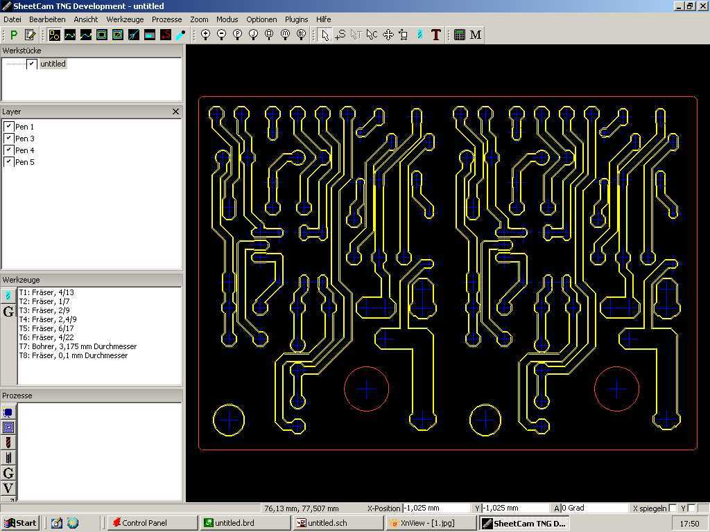

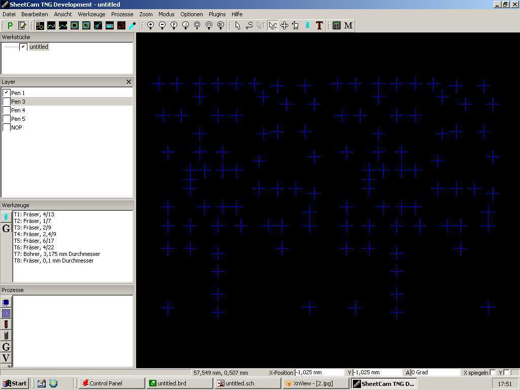

2. Fräsdaten in Sheetcam einladen
3. Stift 1 sind die Bohrlöcher wenn in outlines.ulp Drillausgabe
angewählt wurde
4. Pen1 ist die erste Ritzspur und Pen2 ist die zweite Ritzspur die
erzeugt wird wenn rubout abgewählt wird. Das veranlasst milloutlines.ulp
eine zweite Isolierspur zu ritzen (second isolate). Bei Rubout = an
würden die Masseflächen freigekratz werden und das könnte bei Ritzbreite
0,2mm sehr lange dauern.
5. die Daten sind fertig aufbereitet, NOP ist ein Layer auf den ich die
Konturen verschiebe die nicht mit der CNC bearbeitet werden sollen (z.B.
die Außenkontur der Platine). Ich habe die Reihenfolge Kontur 1 ritzen,
Kontur 2 ritzen, große Löcher fräsen, kleine Löcher bohren gewählt. Bei
dieser etwas "gröberen" Platine Bohre ich und fräse ich alles mit
spiralverzahntem Fräser 1mm.

Das ist mein Ritzwerkzeug. Ein gefederter LP Prüfstift. Federweg ca 5mm.
Mit Hülse hat der 3mm AD und passt somit hervorragend in meine Kress.

8. fürs gröbere (z.B. rubout, Masseflächen wegkratzen) wäre noch dieser
vorhanden, habe ich aber noch nicht probiert. Diese Stifte gibt es in
unzähligen Formen, Längen und Durchmessern.

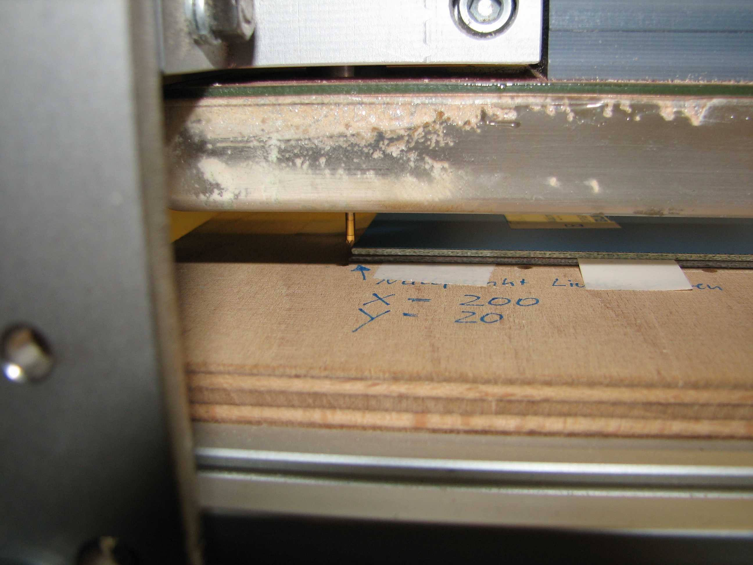

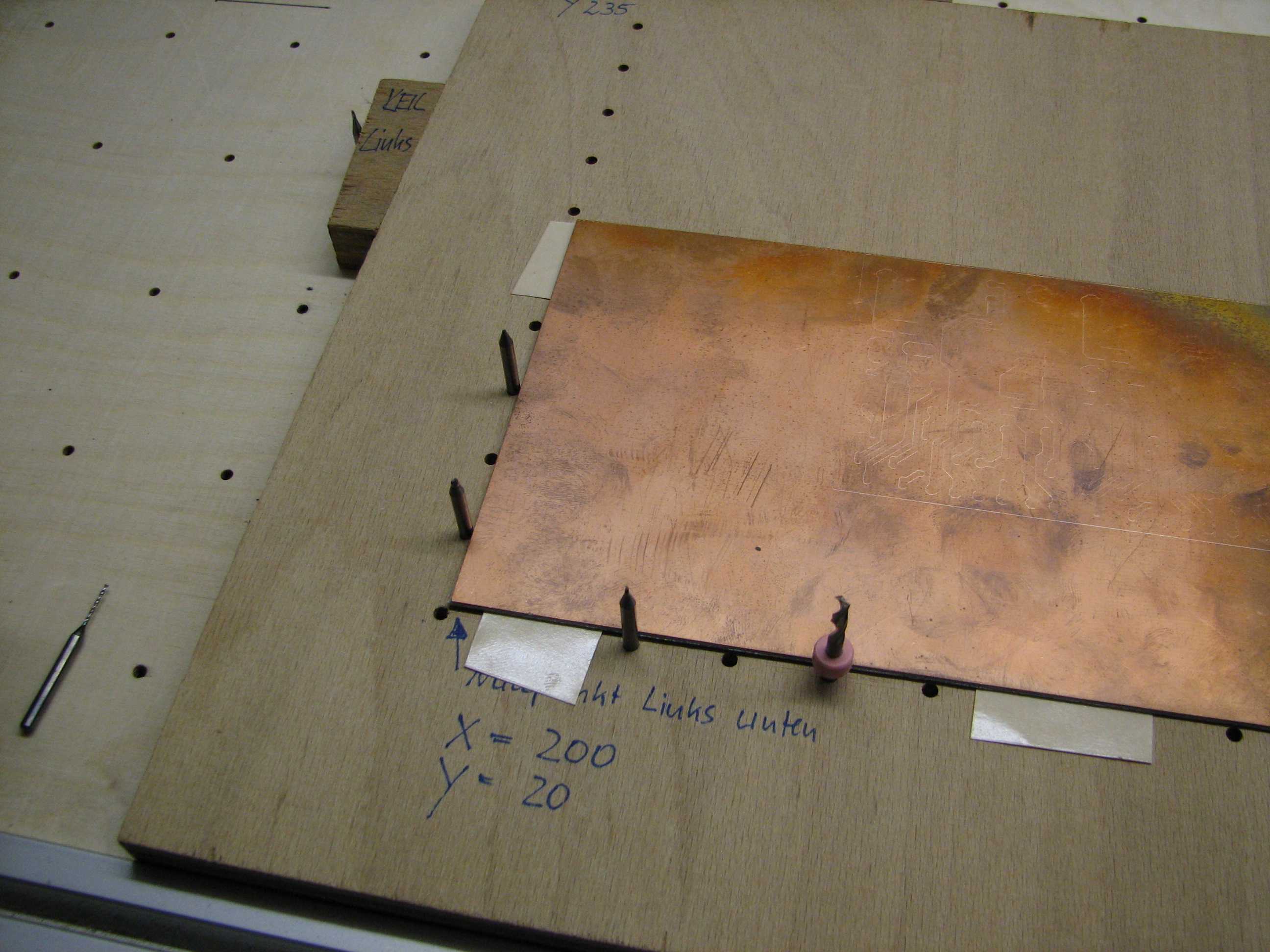

9. Opferplatte einspannen, ich habe eine Holz-Unterlage auf die Fräse
gespannt und dann 3,175 mm Löcher in X und Y Richtung bohren lassen. Da
kann ich abgebrochene LP Bohrer (die finden sich bei jedem Hobbyfräser
;-))einstecken und als Anschläge nutzen.

10. dann die Platine aufspannen und die Anschläge wieder herausziehen
damit die Fräse dort nicht anrennt. Als Haftmittel nutze ich
Teppichband. Tip: seitlich überstehen lassen, dann lässt sich die
Platine nachher besser ablösen.

12. Tief Luft holen und Start drücken ;-) Wenn alles passt wird jetzt
schön geritzt. Vorschub kann so hoch gewählt werden wie ihr wollt - und
wie eure Maschine die Genauigkeit hält. Die Kress lasse ich dabei auf
Stufe 5 laufen. Das sind ca. 5000 Umdrehungen/min. Obs nötig ist werden
weitere Experimente zeigen.

15. Ätzen. Da sehr wenig Kupfer weg muss braucht ihr auch sehr wenig
Ätzlösung. Ich nehme 100ml H2O, 25ml Wasserstoffperoxid 30%ig und 25ml
Salzsäure 24%ig. Über ne Lampe gehalten seht ihr ob alles Kupfer weg
ist.
16. fertige Platine. Mit Atzeton den Lack runterwischen und mit Lötlack
einsprühen.
Das wars erstmal. Ich hoffe euch hats gefallen.

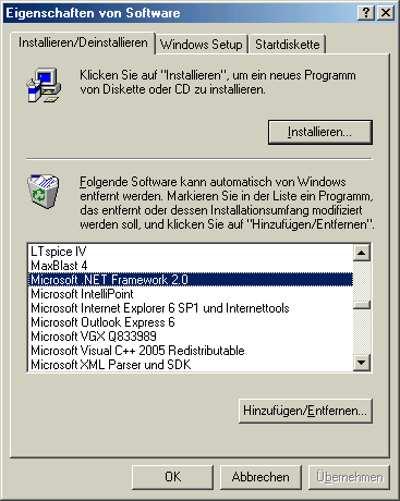

dann hast du die falsche Version vom .net framework installiert. Das
Programm funktioniert mit Microsoft.net 2.0 framework oder höher.
von Martin (Gast)
Wozu wird "Microsoft.net 2.0 framework" benötigt?
von Gast (Gast)
Das Programm ist in .net geschrieben. Deshalb benötigst du das .net
framework auf dem Rechner.

Richtig, man sollte die neueste Version installiert haben. Programme die
unter .net 2.0 programmiert wurden laufen nicht unter .net 1.0,
umgekehrt schon. Aber als Problem sehe ich das nicht.
> Das soll einer der großen Nachteile von NET sein.
öhm, schon mal versucht ein Programm das für > XP geschrieben ist, auf
Windows 98 oder 2000 laufen zu lassen?
> Ich weiß nichts genaues.
sieht so aus.
> Natürlich ist es so angelegt, das M$ wieder die volle Kontrolle hat.
Was erwartest du? Dafür bekommst du eine volle kostenlose c++
Entwicklungsumgebung.
> Bevor ich mich mit .NET abplage...
Ein Download, ein Mausklick....Java, Flashplayer und Acrobat-Reader hast
du doch auch installiert oder war dir das auch zuviel Mühe?
> ...habe ich die Routine zur Konvertierung selbst geschrieben.
tja, in der Zeit die du seit dem 09.09./11:27 hier verbracht hast
hättest du das machen können.

Das "Fräsen" solcher Dinge ist ja nur nen Problem, wenn die Maschine
nich genau genug is, und man dann so Krücken wie nen Tiefenregler etc
brauch, und die Kress halt noch Lärm macht das dem Nachbarn die Plompen
rausfallen.
Für geritzt sieht es bemerkenswert sauber aus. müsste btw auch nen
erheblichen Grat geben, im Gegensatz zu nem scharfen Stichel.

>> 10 Downlods und nur bei Zweien funktioniert es nicht.
Doppel-LOL: Von denen habe ich aber keine positiven Berichte gelesen.
Wie lange bist du schon von der Realität im Universum abgekoppelt?
von Gast (Gast)
Du schnallst es nicht,wie?
Du sollst nicht die Entwicklungsumgebung installieren, sondern nur das
framework. Ja, und das ist nur ein Download und ein Mausklick.
von Martin (Gast)
Warum bist du so begriffsstutzig und boniert?
Gast schrieb:
> lol, 10 Downloads und nur bei Zweien funktioniert es nicht.
> Einer davon hat ein altes .net framework installiert und der andere hat
> Angst davor .net framework zu installieren.
>> Vielleicht brauch es eine bestimmte Windoof-Version?
> .net framework ist unabhängig davon welches Windows-Betriebssystem ab XP
> installiert ist.
>> Problem bei NET soll auch sein, daß man die passende Version installiert
>> haben muß.
Schau mal in den Anhang.
> sieht so aus.
JA und? Bin ich Softwareentwickler?
Ich nicht. Du vielleicht. Ich bekomme nur Zwischencode.

von Andreas R. (andrewr)
Hallo Leute,
auch ich kenne noch die Zeiten mit handbemalten und berubbelten
Platinen.
Allerdings habe ich dann lange Zeit meine Layouts auf Overhead-Folien
gedruckt und damit meine Fotoplatinen belichtet.
Mittlerweile habe ich mir 2 Fräsmaschinen selber gebaut, eine davon
extra zum fräsen von Platinen.
http://www.youtube.com/watch?v=ndct5cyp9d0&list=UU-5HTdaSo9iAf0idu_llidQ&index=1&feature=plcp
Die angesprochene Staubentwicklung ist marginal. Ich kann das
Maschinchen bedenkenlos ohne Absaugung in der Wohnung betreiben. Der
eingesetzte Fräser hat schon mehrere hundert Platinen hinter sich und
zeigt immer noch keinerlei Gratbildung. Und schneller gehts ganz sicher
mit keinem anderen Verfahren. Die im Video zu sehende Platine war in ca.
6 Minuten fertig inclusive Bohrungen!
Also ich mach diese ätzende Ätzerei nicht mehr! Zumal dann noch die
Löcher gebohrt werden müssen und das geht auch nicht ohne
Staubentwicklung.
Gruß, Andreas
Heinz schrieb:
> nenn' doch bitte ein paar Daten (Platinenmaterial, Drehzahl, etc.).
> Welchen Fräser benutzt du?
Hallo Heinz,
als Platinenmaterial verwende ich immer Hartpapier. Das hat zwar
gegenüber dem Glasfaser-Epoxy einige Nachteile, dafür werden aber die
Fräser und Bohrer "nie" stumpf. Als Fräser verwende ich einen
2-Schneider aus Vollhartmetall mit einem Spitzenwinkel von 90°
http://www.vhf.eu/de/Werkzeuge/Spezial-Wzg/Isolationsgravierer
der hat natürlich den Nachteil das je 0,1mm die ich tiefer fräse der
Kanal 0,2mm breiter, bzw. die Leiterbahnen und Augen um 0,2mm schmaler
werden. Die Platine muß also wirklich plan liegen.
Drehzahl ist 20000 U/min, mehr macht der Proxon nicht. Da der Fräser bei
0,15mm Eintauchtiefe einen Durchmesser von 0,4mm hat, ist die
Schnittgeschwindigkeit hier 25m/min. Vorschub F=600mm/min =
0,015mm/Schneide.
Die Drehzahl ist also viel zu langsam. Optimal wären etwa 500m/min =
400.000U/min bei Fz=0.015mm = F12000mm/min!!! Das schafft keine mir
bekannte Maschine. Allerdings wäre bei den Werten die Platine (siehe
Video)
in 18 Sekunden fertig ;-) ...Theoretisch ;-)
So sind´s halt 6 Minuten
Mit meiner großen Maschine schaff ich´s auch in 3 Minuten!
http://www.youtube.com/watch?v=jjA203loYPY&list=UU-5HTdaSo9iAf0idu_llidQ
(In dem Video ist aber noch ein anderer Stichel drin)
