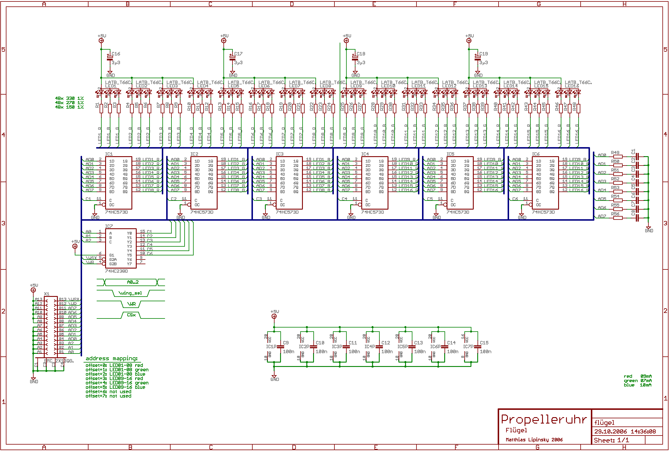

Habe insgesamt 8 Module und 16 Latches. Das ganze ist in Bascom programmiert. Jetzt hab ich das Problem, das der Übergang von einem in das andere Modul stockt. d.h. es sieht nicht flüssig aus. Hatte jetzt mal angefangen mit; Waitms 80 Portd.6 = 1 'LATCH Allgemein enable Portd.7 = 1 'LATCH Erste Modul enable Portb.0 = 1 Portb.1 = 1 Portc.5 = 1 Portc.4 = 1 Portc.3 = 1 Portc.2 = 1 Portc.1 = 0 Portd.6 = 0 Portd.7 = 0 Nur das funktioniert zwar, ist allerdings mit riesen Schreibaufwand verbunden Von daher, wie kann ich das ganze in BASCOM kompakter schreiben? und wie wird es flüssiger? Dachte da an Timer aber das wird ein noch viel riesiger Schreibaufwand Da ich bis jetzt mit GCC noch nicht so positive Erfahrung gemacht habe, würde ich gerne bei BASCOM bleiben.

Du wirst so kaum nutzbringende Antworten erhalten, da der ganze Thread nur ein großes Rätselraten ist. Du mußt schon nen kompletten Schaltplan posten und vor allem sagen, was das überhaupt für ein konkreter MC ist. Ich sach mal so ins Blaue: - OC muß beschaltet werden - IC1 ist überflüssig - Du kannst nie alle Latches gleichzeitig updaten Keiner hat Lust, immer die Pins auszuklamüsern, Du mußt den Pins schon sinnvolle Namen geben. Peter

>wr was Inpuls? kenne nur LATCH und OUTPUT ENABLE Es ist auch möglich, Signale sinnvoll zu verbinden, welche unterschiedliche Namen haben... Vielleicht solltest du mal die Ratschläge von peda annehmen: >>Du mußt schon nen kompletten Schaltplan posten und vor allem sagen, was >>das überhaupt für ein konkreter MC ist.
Es ist ein Atmega 8 der Schaltplan von dem 573 Konstrukt ist wie oben abgebildet. Der Atmega hängt an den Latches der einzelnen Modulen und am allgemeinen LATCH aller Module Der obere IC ist nur ein VErstärker IC die beiden dickeren sind die 573 von diesen Module gibt es 8

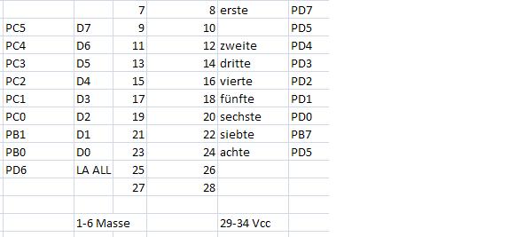

Mal die Stecker Belegung von dem 34 poligen mit anhängen erste zweite etc ist auf das LATCH was direkt an dem verstärker IC hängt bezogen und LATCH allg. auf den vorderen 573.
Oh oh, hätte nicht gedacht, daß man ein riesiges 600k-Bild mit so wenig Informationen hinkriegt. Und Text als jpg zu posten, ist gelinde gesagt unhöflich (kommt gleich nach der Quelltext als doc-Unsitte). Peter

Vielleicht solltest du aber wirklich mal den kompletten Schaltplan posten und kein Bild auf dem man nichts erkennen kann und auch keine Steckerbelegung mit der man nichts anfangen kann. Und nein: auch der "Schaltplan" von Beitrag "Re: Lauflicht mit Latches Übergangproblem" hilft nicht weiter und ist obendrein auch noch etwas unsinnig... Außerdem empfehle ich dir dringend ein Basic-Tutorial durchzuarbeiten!
