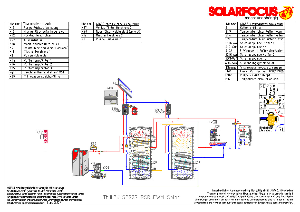

von Gianni B. (gianni60)
Hallo
Ich habe ein wenig die Daten meiner Solarfocus Therminator II
analysiert:
Daten aus der Touch (Master)
Byte 1     0x02  (STX)
Byte 2    0xXX  Master Msg Länge
Byte 3    0xXX  Slave Adresse
      0x11   Therminator II Mutterboard
      0x13   Solarzentrale 1   (Adresse 2)
      0x14   Solarzentrale 2   (Adresse 3)
      0x17   Frischwasserzentrale (Adresse 5)
Byte 4    Inkrementalwert
Byte 5… Byte xx    Noch unklar
Letzte Byte  CRC8 ?
in der Zwischenzeit habe ich ein wenig das Protokoll geschaut und habe
ich ein kleines Programm für Raspberry PI geschrieben, die die Daten aus
der RS485 BUS liest und auf der Bildschirm darstellt. Das SW ist noch in
eine Entwicklungsphase und können noch Fehler drin sein.
Meine Installation
1 x Solarfocus Therminator II (Holz)
1 x Tank 1000l (2 Solarregister)
1 x Tank 1000l (1 Solarregister)
2 x Solarregler für die 3 Register
1 x Frischwasserstation
Benötigte Hardware
Raspberry PI (ich habe die erste Version Raspberry PI 1)
RS422 to USB Schnittstelle am besten mit galvanische Trennung (ich habe
die TRP-C08 Schnittstelle verwendet). Achtung nur RS422 verwenden (kein
RS485 Schnittstelle) und am besten nur RX+ und RX- anschließen. Kein
RS485 so kann man hardware-mäßig vermeiden, dass die Schnittstelle den
BUS stören kann. Anschluss-Drähte von RS422 Schnittstelle zur
Therminator BUS so kurz wie möglich halten (max 3-4cm)

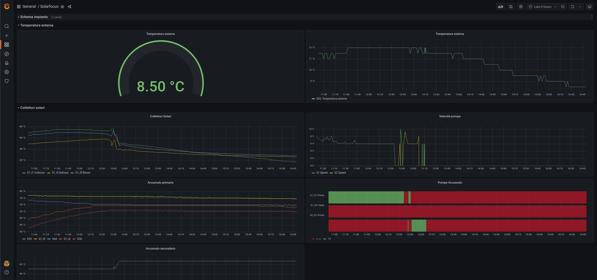

ich habe eine neue SW Version.
Diese neue Version speicher RAW Daten sowie auch dekodierte Daten in
einer DB. So kann man bessere die Daten anschauen und benützen.
Hallo alle zusammen,
Es gelang mir endlich, die Zeit zu finden, eine kleine WEB-Seite zu
erstellen, die die in der Datenbank gesammelten Daten anzeigen konnte
(Siehe beigelegte Bild). Es ist noch in Verarbeitung. Ist noch jemand
interessiert?
Gruss Gianni
habe ich neu die Daten in grafana integriert. Hier eine mögliche
Darstellung
