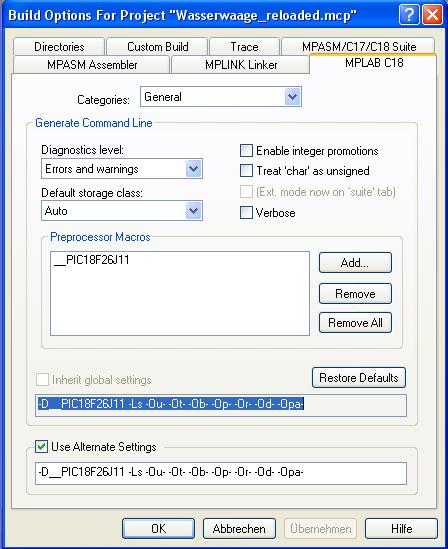

Vom Laboringenieur meiner Hochschule habe ich vor langer Zeit den Tipp
bekommen, dass es Probleme gibt mit diesem ziemlich neuen PIC.
Er meinte, dass Microchip irgendws im Code vergessen hat, sodass es den
Timer nicht erkennt. Irgendwas mit Makro oder so.
Ich habe davon einen Screenshot in den Anhang getan. Er meinte ich
sollte dort __PIC18F26j11 eintragen. Warum weiß ich aber nicht.
Kann mir jemand weiterhelfen, dass der Timer erkannt wird?

Ich glaube, es liegt echt daran, dass der Timer allgemein nicht erkannt
wird. Problematik mit dem __PIC18F26j11 Macro. Ich weiß aber nicht, wie
ich das machen könnte, dass der Timer erkannt wird!
Ich hoffe jemand kann mir weiterhelfen!

Kann mir nicht vorstellen das der Timer nicht erkannt wird. Bastle
gerade auch mit den neuen Typen rum (PIC18F46J50). Dort habe ich TMR0
und TMR1 gleichzeitig in Betrieb - ohne Probleme.
