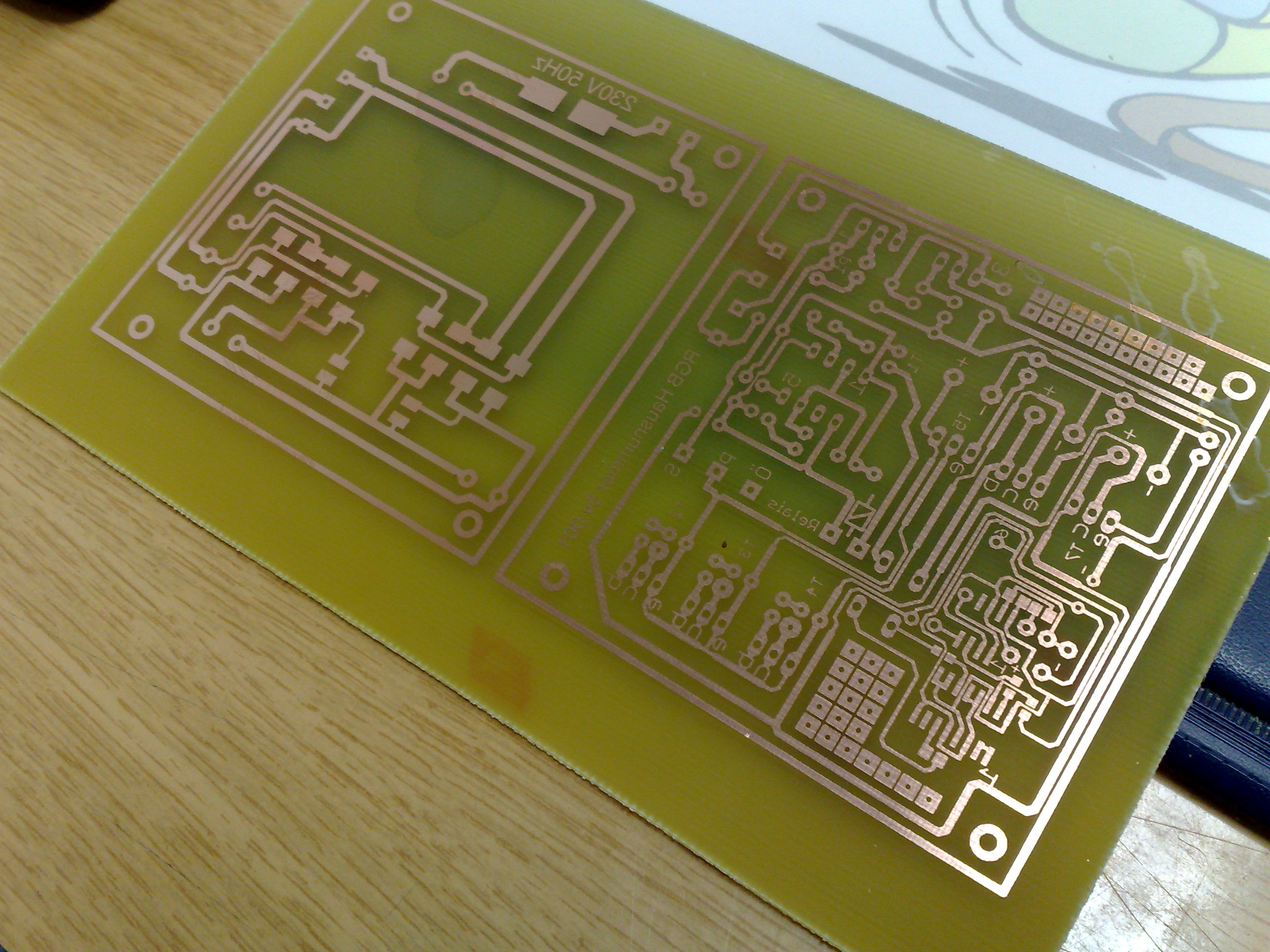

Hallo kann mir einer sagen, warum Das epoxyd so grün ausschaut? Ich hatte schon Basismaterial das schön weiß war. Woher bekomme ich das wieder???
Das ist Glasfaser. Schonmal von der Seite auf glas geschaut. Sieht grün aus -oder? Liegt am Brechungsindex von Glas.

btw. für einen RGB-Hausnummernschild ist die Platine aber sehr komplex ;)
Wurde die Platine vom OP eigentlich falschrum belichtet?
denke mal nicht, da auch SMD IC's drauf sind (rechts Unten) sowie Links SMD Pads.. denke er hat die Schriftenzüge bloß im falsche Layer angelegt oder vergessen diese zu spiegeln.
Mario Knebel schrieb: > Hallo > kann mir einer sagen, warum Das epoxyd so grün ausschaut? > Ich hatte schon Basismaterial das schön weiß war. Woher bekomme ich das > wieder??? Huhu Majo, Du hast den Fotolack von der anderen Seite noch nicht abgewaschen, deswegen ;) Michael
So wieder da doch hab die Platine nochmal belichtet und entwickelt UND JA VERDAMMT ICH HAB DAS DING FALSCH BELICHTET man das man auch alles sieht :-)
Hallo Mario, die Beschriftung bei den Relais, bilden die nicht einen Schlurzkuss?
Fra Nk schrieb: > Hallo Mario, > > die Beschriftung bei den Relais, bilden die nicht einen Schlurzkuss? Hallo, sieht so aus. Der Abstand zu den 230V ist auch nicht so berauschend. Jogibär

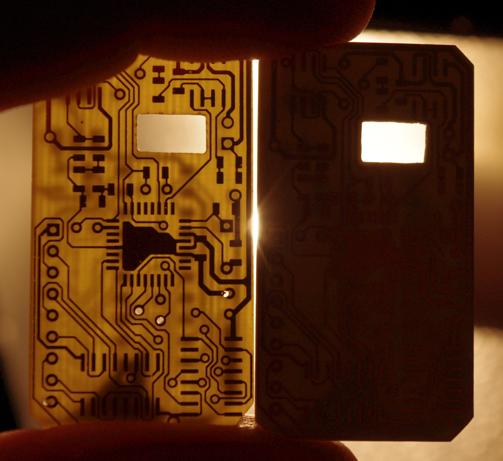

Ich habe mir vor einiger Zeit das Leiterplatten-Sortiment ("1 kg Leiterplatten in unterschiedlichen Größen und Stärken, einseitig und doppelseitig kupfer-beschichtet.") von Pollin geholt, mit Waage, Zollstock und Taschenrechner nach Dicke, Schichtdicke usw. sortiert und habe gerade ein weiteres Sortierkriterium entdeckt, nämlich die Farbe. :-) Ich dachte zuerst, es würde etwas bei Ätzen schief gehen, weil die schwarzen Flecken, die das Ende ankündigen wieder verschwanden, und plötzlich alles wieder hell-matt war, was in der blauen Ätzlösung kaum vom matten rosa Scheinen des Kupfers während des Ätzens zu unterscheiden war und auch die Gegenlicht-Probe mir sagte, dass noch alles dicht sein müsse. :-D Zögerlich habe ich die Platine dann rausgeholt und gewaschen, um das Phänomen zu untersuchen und ggf. neue Natriumpersulfatlösung anzurühren und weiter zu ätzen. Aber es stellte sich heraus, dass das Basismaterial weiß und kaum lichtdurchlässig ist. Hier also mal ein Bild von einer weißen Platine im Auflicht und ein Bild im Gegenlicht. Die Vergleichs-Platine ist übrigens ein erster Versuch mit fotobeschichtetem Bungarg-Material von Reichelt, das ich gestern aus Ungeduld verwendet hatte, und bei der die Löcher oben und unten nicht deckungsgleich sind, weswegen ich heute die zweite Platine gemacht habe. Die Platine wird in einer alten Fernbedienung verschwinden, insofern ist es schade um die tolle weiße Farbe, aber ich habe noch (mindestens) ein recht großes Stück von dem Material und werde mir eine Verwendung dafür ausdenken. Sorry, falls mein Posting den Thread nicht weiter bringt, aber da noch keine Bilder won weißen Platinen hier zu finden sind, und ich die Optik davon ziemlich geil finde, dachte ich, ich mache mal den Anfang..

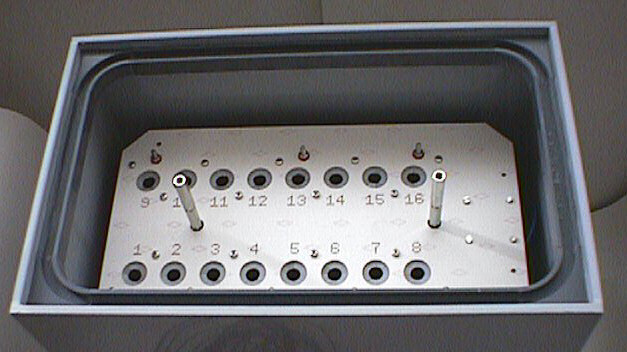

Philipp Klostermann schrieb: > .... Aber es stellte sich heraus, dass das Basismaterial > weiß und kaum lichtdurchlässig ist. CEM1 oder EP105. Hartpapier mit Decklage aus Glasfaser, weiss und undurchsichtig. Ich verwende das, wenn man was drauf lesen soll, z.B. für Reagenzglasträger, siehe Bild (ist keine LP, sondern abgeätzt, aber gebohrt und gefräst wie eine LP). Ist auch nett für Experimetierboards mit Beschriftung. Da das Material sehr schwer zu beschaffen ist, behalte ich meine Vorräte lieber. Gruss Reinhard
Habe die Platine schon ruiniert, und 2 Bohrer gleich dazu. Irgendwie ist das ein komisches Zeug. Es lässt sich sehr leicht sägen und feilen, aber Bohrer macht es mit einem Loch stumpf, und das Bohrmehl ist, selbst bei der niedrigsten Drehzahl, die mein Dremel hinbekommt, dunkelgrau bis schwarz. Weiterhin hält die Kupferschicht nicht so toll. Die Lötaugen von den Dukos wurden vom Bohrer mitgerissen und teilweise wurden Leiterbahnen mit abgezogen. Die Gefahr, dass ich es mutwillig für irgendwelche Platinen die in Gehäusen verschwinden werden verbrauche, besteht also weniger.
Du mußt nicht die Drehzahl erniedrigen, sondern erhöhen! Wenn es CEM1 ist, dann hält das Kupfer etwas schlechter.
