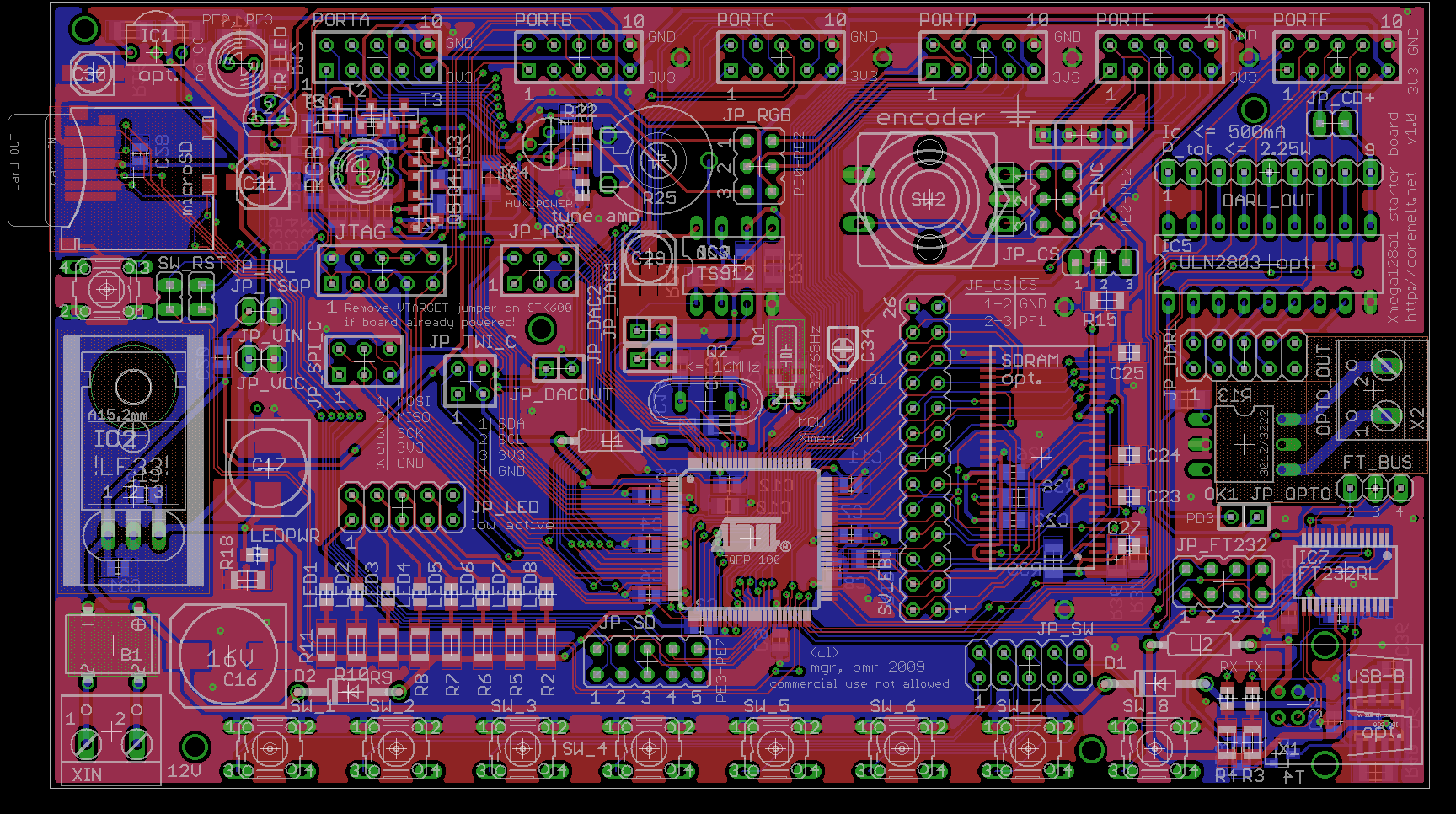

von Thomas R. (tinman) Benutzerseite
Das habe ich schon mal im markt forum gesagt, hier dann nochmal ergänzt
Einerseits sollte das board "hobby anfänger/bastller
konform" sein, andereseits müssen die eh SDRAM, µC und FT232 löten,
warum dann nciht gleich die paar andere bausteine ? Keine ahnung, macht
wenig sinn.
Das hier sind meine "verbesserungsvorschläge":
-TWI, SPI ung JTAG buchsen sind für stiftleisten und nciht
wannenstecker, schon scheisse wenn man den stecker man falsch herum
steckt. Dazu verdeckt z.b. die JTAG stecker gehäuse die RGB led
transistoren pads ...
- RGB LED ist unsinn, eine SMD RGB led mit 2.8V max forward spannung ist
besser geeigent als das was jetzt drauf ist. Und natürlich ist die total
schlecht platziert, die könnte ruhig neben den anderen LEDs sein und
nicht zwischen steckern/buchsen versteckt.
- Die ganze 8V / 12V spannungversorgung unnötig, 5V reichen an sonsten
macht USB powered wenig sinn.
- Der OP unnötig oder wenn überhaupt dann eine SMD version und dann mit
+-5V versorgt, ein kleiner DC/-DC wandler anstatt vom 8V regler passt
drauf,
dann macht der DAC so richtig sinn und spass (inspiriert vom
http://www.gabotronics.com/vmchk/development-boards/xmega-xmultikit.htm)
- OPTO sollte smd oder noch besser gar nicht drauf sein.
- FT232 / MOSFET könnten ruhig auf den top layer sein
- ULN unnötig, nimmt nur platz weg, gehört wie opto auf "ziel board, i/o
board"
- IR teil ist hmm, es gibt super module anstatt separate bauteile, ist
aber noch gerade so zum verkraften.
- Encoder an stelle von ULN / OPTO wäre besser plaziert, dann kann OP
mit diesen vor-vietnam poti anders plaziert werden - so bleibt platz in
der mitte für µC und Quarze.
- LF33, hmm, wie passt diese mega kühlkörper und Power over USB ? Gar
nicht, SDRAM ist schin hungrig, µC auch, aber das kann man besser lösen.
Ein LM1117 SOT223 kann sogar meine kleine tochter löten, würde paltz
sparen ( z.b. für den Reset taster der jetzt zwischen jtag kabel und dem
kühlkörper vom LF33 versteckt ist)
- PORT A-F sind zwar für stiftleisten ausgelegt, das passt, durch etwas
bessere plazierung von IR teil hätten die aber platz für
wannensteckerbuchsen gehabt. So kann man evt. die dadran angeschlossene
sachen wegbraten (da auf den port buchsen auch VCC/GND vorhanden und
kein "umdrehungschutz").
- leitungen unter dem quarz, bööööse das, sehr viele böööööse
"schleifen", layout ist (abgesehen vom EBI teil) für 5 mhz geeignet,
vielleicht 6 :)
- Allgemein hier und da etwas knapp mit dem platz, der aber eigentlich
vorhanden sein sollte.

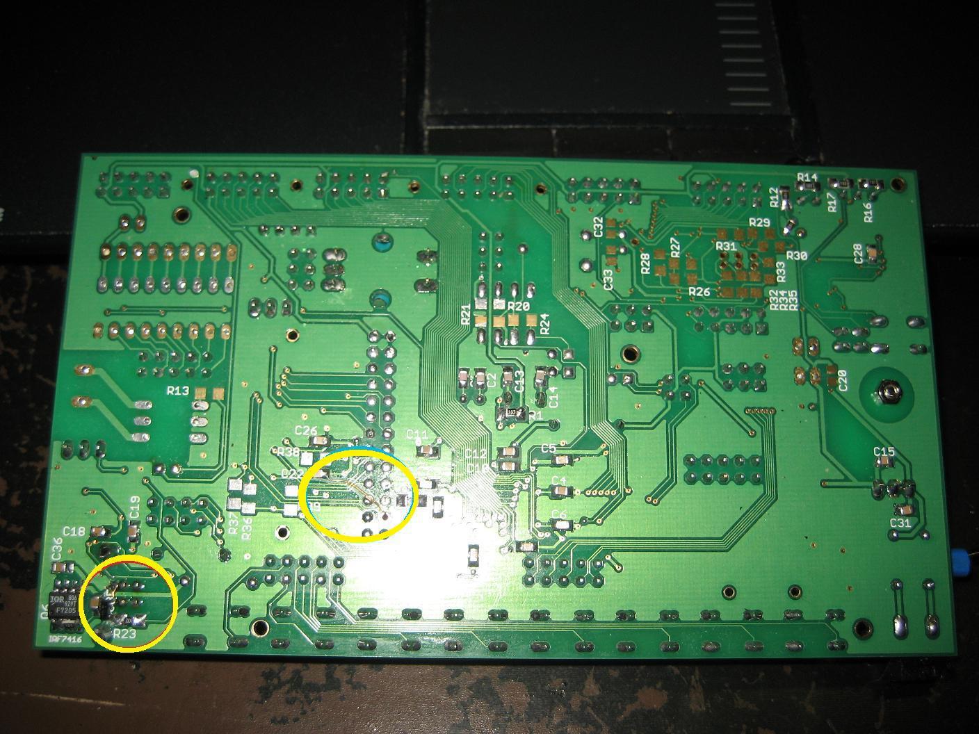

Übrigens, EBI und SDRAM funktionieren bei mir, musste 3 leitungen mit
pullup versehen für bessere stabilität, kann aber SDRAM chip abhängig
sein, muss zugeben habe beim expalin abgeguckt und es hat geholfen.
Anbei die bilder vom jetzigen board
: gelb - notwendige patches
PoUSB, FT232 LEDs, SDRAM
:rot-pfui, siehe mein kommentare
:blau - zusätliche patches, ich mag keine überdimesionierte elkos, keine
schraubklemen für "autobaterie power :P" - gibts bessere netzteile als
12V (und auch kein megablech für LF33 auf einmal notwendig), ich mag
ausschalter

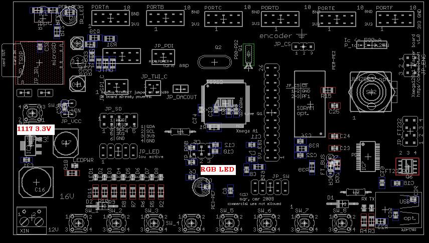

Ein placement proposal auch im anhang, allerdings ohne OP und IR
modifikationen, ging mir mehr um die "LED sichtbarkeit" und
"bedinbarkeit".
Ist auch nciht geroutet, ich arbeite eigentlich nur mit Altium, hab nur
etwas gemoved im eagle.
Es gabs ja auch LCD port vorschläge, finde ich gut, es gabs ja auch
schon FT232 änderungvorschäge - ich würde so sagen, jetzt sind richtig
pfui-jumper die wenig sinn machen, entweder sollte man den FL fest an
einen usart port dranängen oder genau wie LED's, taster komplet frei
wählbar, einfach nur 4 "trenn-jumper" nehmen nur platz weg und bringen
null vorteil.
Ach noch was, auf dem top.jpg sieht man bei mir einen mosfet anstat vom
bc337 (?), egal, ich hatte da etwas getestet (mit power-drive), also
einfach ignorieren bitte.

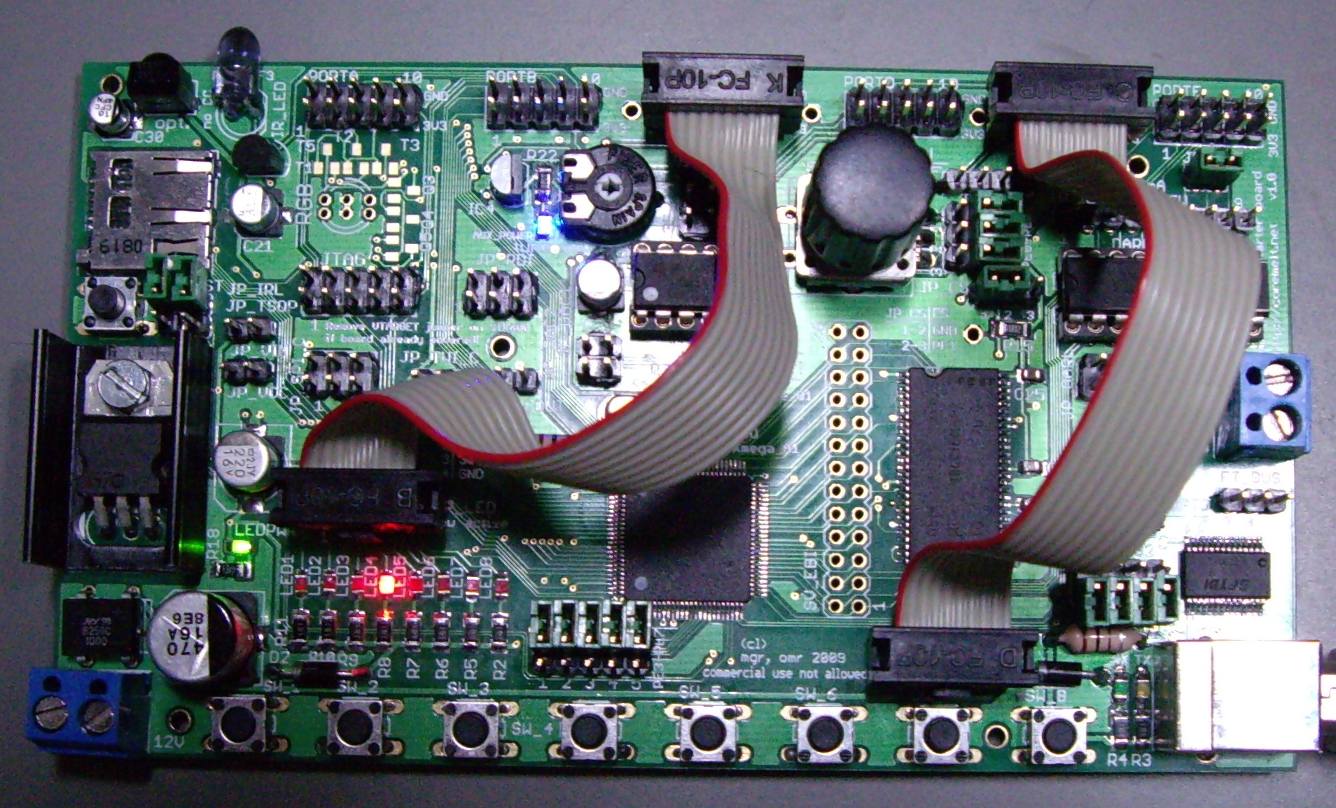

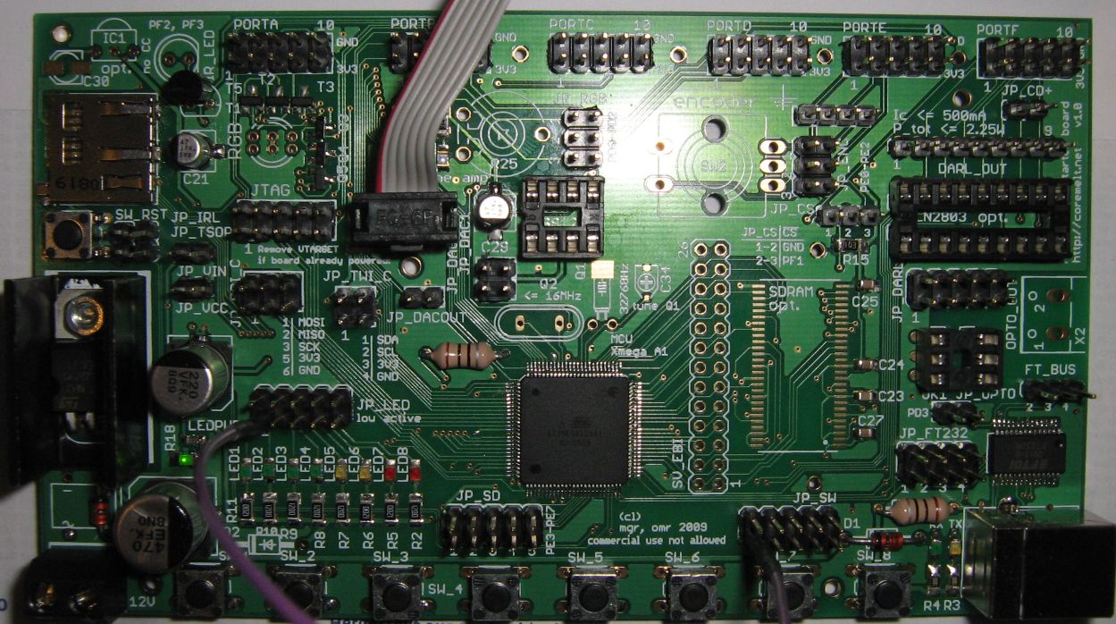

von Michael G. (linuxgeek) Benutzerseite
Ich haeng mal ein weniger revoluzzer-maesziges Bild an. Wurde auf der
Liste gepostet...
Und noch eins...
Nun gut, das mag schon sein. Wobei jemand, der unbedingt dort
Wannenstecker haben will diese auch benutzen kann. Die RGB-LED hab ich
halt dort hin, wo noch Platz war, ohne erst mal das ganze Layout neu
anzuordnen. Typische Wachstumseffekte.
Ueber Sinn und Unsinn kann man immer streiten. Man muss die RGB ja nicht
bestuecken. Der ein oder andere hat sich darueber gefreut.
Haette halt nur fuer die RGB-LED AFAIR nicht ausgereicht. Aber da ist
schon was dran. Zu diesem Zeitpunkt war es ein Kompromiss, den wir als
Gangbar eingeschaetzt haben.
> drauf,
Hm ja das ist schon richtig, das waere schon eine nette Idee.
Bestueckungsoption. Ich denke mit dem Koptooppler kann man (wenn man
denn will) ein paar ganz nette Spielereien machen. War Ollis Idee.
Ja, wobei das jetzt nicht der Weltuntergang ist, wenn sie unten sind,
oder?
> board"
Sind halt die Dinge, mit denen die meisten hier vertraut sein duerften
und ich denke, sowas drauf zu haben, ist garnicht so verkehrt. Aber auch
hier: Bestueckungsoption.
War mir zu dem Zeitpunkt nicht bekannt und man darf nicht vergessen:
3.3V.
Auch hier wurde verfuegbarer Platz ausgenutzt.
Immerhin 500mA gehen per USB und noch deutlich mehr wenn man das ganze
dediziert macht. Ein Kuehlkoerper denke ich mal ist da schon angemessen,
so kann man auch mal hungrigere Dinge an die Platine haengen ohne dass
gleich alles in die Knie geht.
Ja, aber: Wer mit Grabbern und Co arbeitet hat an Wannensteckern weniger
Freude. Also auch hier kann man wieder geteilter Meinung sein.
> vielleicht 6 :)
ok da werde ich noch nachbessern an der Stelle
Thema: Kostenminimierung. Und ich wollte dass das Teil schoen handlich
bleibt.
Pullups? Ich dachte da sind nur Serienwiderstaende?
Man muss das EBI uebrigens nicht mit den vollen 60MHz ansteuern ;)
> "bedinbarkeit".
Also wie gesagt: ICH route das nicht ;)
Ich poste mal ein Bild von meiner Platine.
Btw: Mit der aktuellen Version von avrdude (SVN) kann ich den Xmega
jetzt auch erfolgreich unter Linux flashen (mit dem JTAG ICE)! Mit dem
Release 5.8 funktioniert es hingehen nicht.
Die sporadischen Probleme mit AVR Studio lagen entweder am Studio selber
oder aber in der Firmware des JTAG ICE, denn mit der neuen
4.17er-Version funktioniert es auch dort nun ohne Probleme. Leider war
das zum damaligen Zeitpunkt noch nicht released.
Michael
