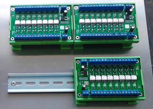

Ich hole den Thread absichtlich mal wieder hoch - gibt es mittlerweile was vernünftiges für Hutschienenmontage? Überall gibts diese 8-Kanal Relais Platinen für unter 10 €, nur, wie sauber montieren? Hab was gefunden wo jemand 3D-gedruckte Halterungen verkauft, aber nach meinen Erfahrungen mit solchen Druckern traue ich dem nicht so wirklich, gibts auch was aus Spritzguss? Viele Grüße Heinz
Hallo Heinz, wir verwenden hier eine Art Baukastensystem von Elbag, das wir bei elpro.org gefunden haben: https://www.elpro.org/de/622-gehausehalbschalen-100mm-modular Die Einzelteile kann man zu (fast) beliebiger Länge zusammenstecken und auch verkleben, falls gewünscht (das war hier aber noch nie nötig). So kann man auch einen Lochrasteraufbau auf den üblichen 100mm (das System gibt es auch in 70mm Breite) breiten Platinen sauber auf DIN-Schiene unterbringen. Dann noch oben und unten entsprechende Reihenklemmen einlöten und schon kann man sauber verkabeln. Wir verwenden das gerne bei unseren internen Maschinenaufbauten. Für die üblichen Anwendungen haben wir uns eine Art Baukastensystem von Platinen im 70mm-Maß angelegt, bspw. 8-Kanal-Optokoppler mit H11L1 und dann ULN2803 dahinter, um einfache Pneumatikventile oder 24V-Eingänge etc. ansteuern zu können usw. Im Foto siehst Du drei 8-fach-Koppler mit H11L1 und LEDs mit dem 70mm-System. Über Lötbrücken können dort noch verschiedene Optionen (Vorverstärkung per Transistor, Spannungsregelung, gemeinsame Masse usw.) vorgewählt werden. Das System gibt es sicher noch anderswo - aber wir bestellen oft bei elpro, da läuft das so mit.
