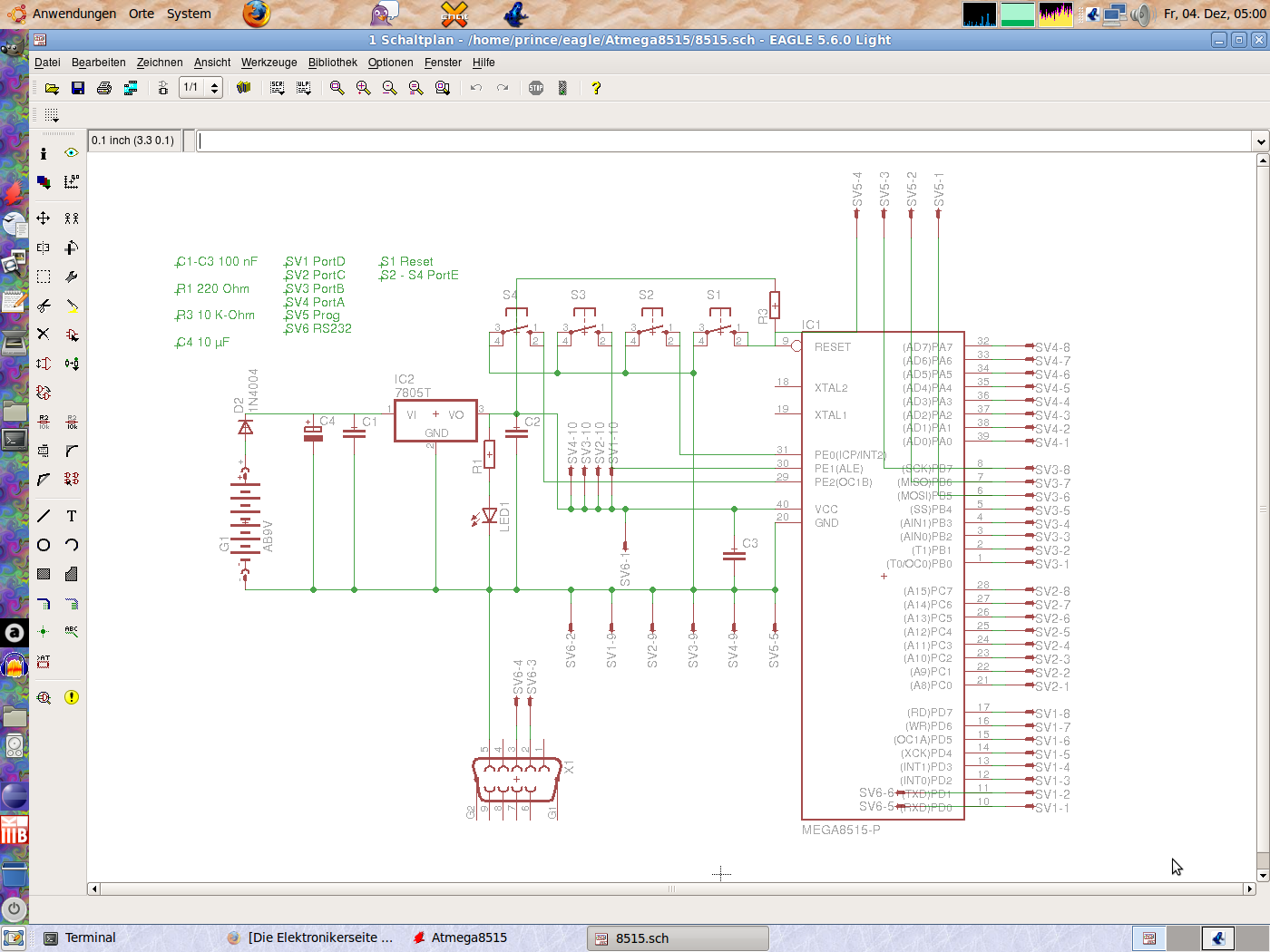

Hi!
ich baue mir ein eigenes Evaluationsboard für den Atmega-8,(siehe Bild)
weil kaufen kann ja jeder :)
müßte da noch was dazu oder wäre das ganz ok so ?
8 LED's kommen noch und der avr wird noch richtig angeschlossen etc...
was würdet ihr ändern oder weglassen oder dazu packen ???
cya The_ride

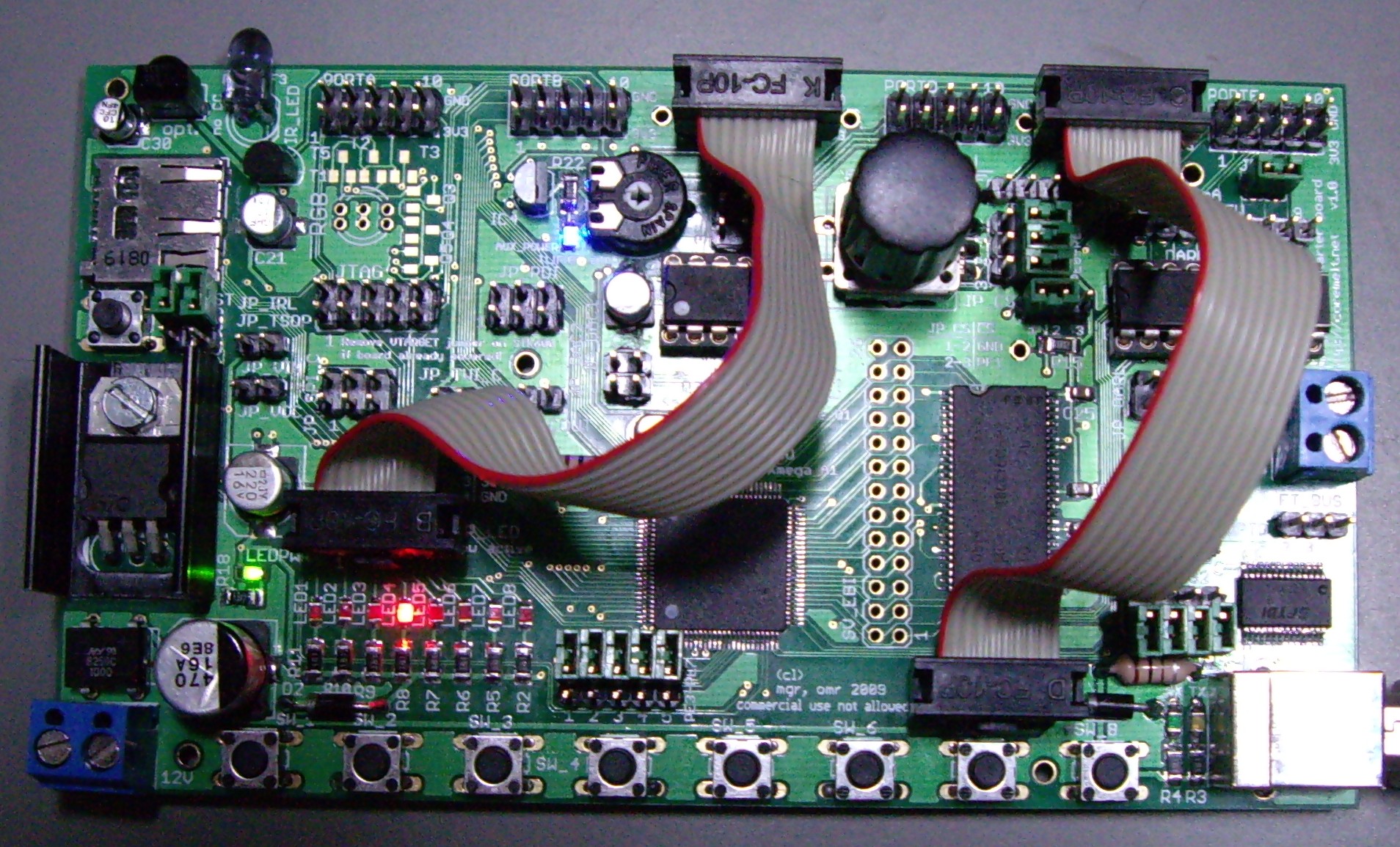

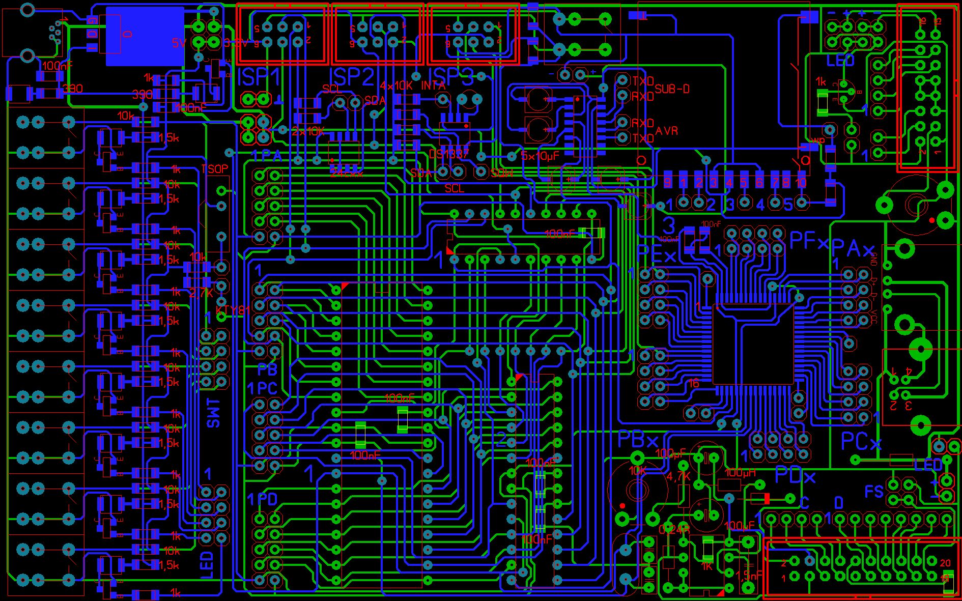

von Michael G. (linuxgeek) Benutzerseite

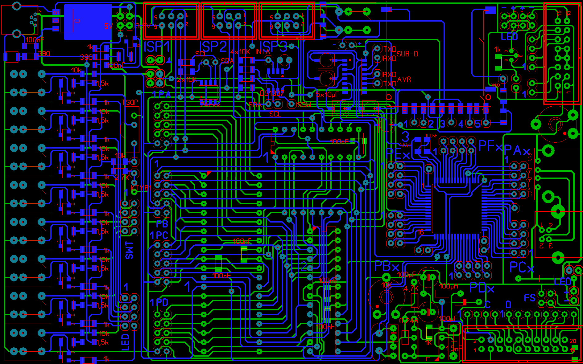

Hier mal mein Sorgenkind: Das Xmega-Board :D Die Sorgen machen aber eher
die Toolchain als das Board selber ;)

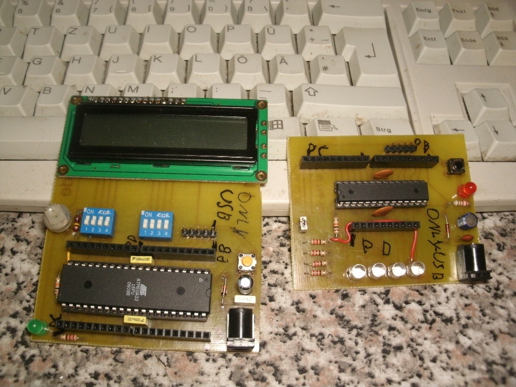

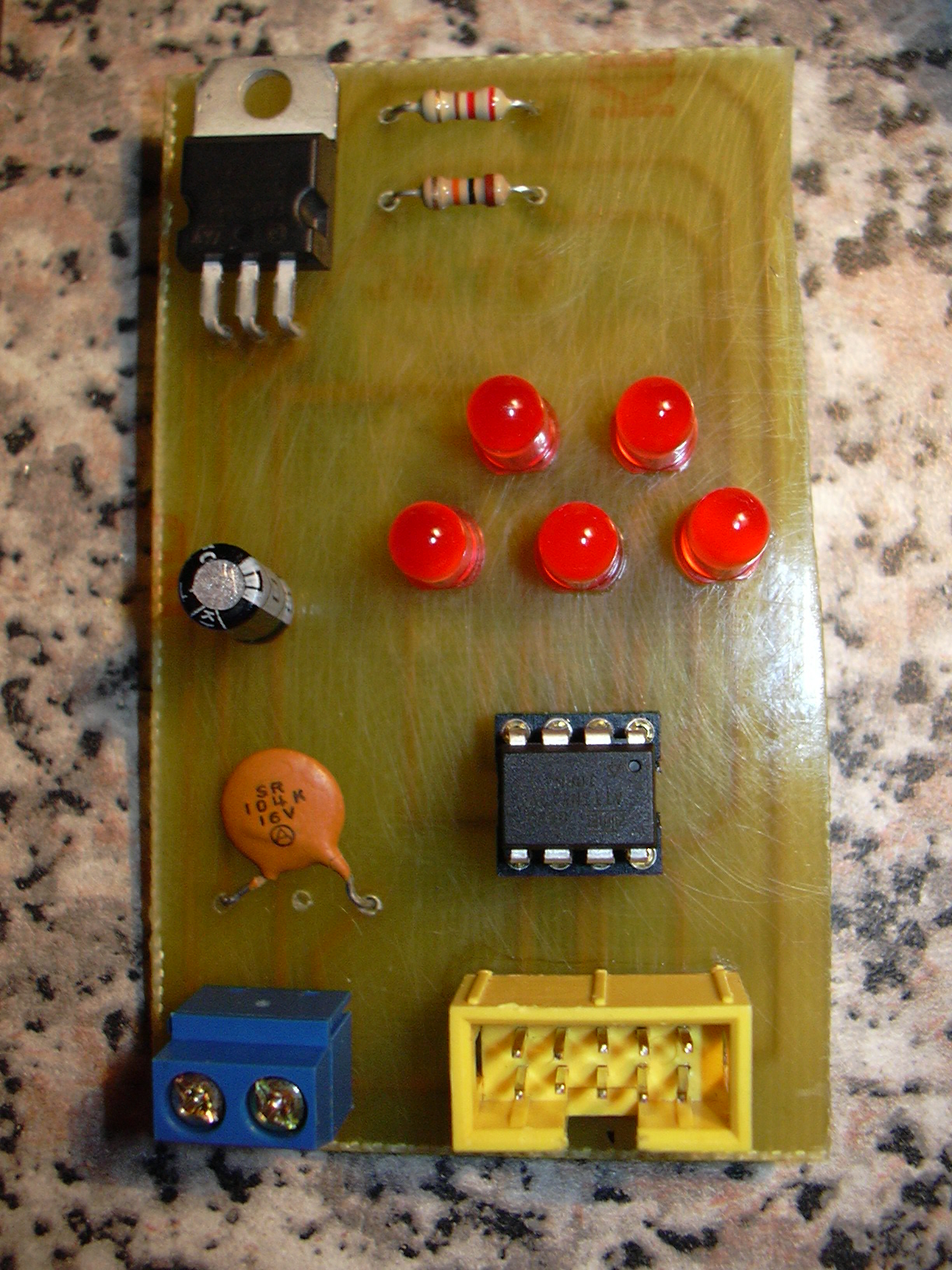

von Peter H. (the_ride)
Hi!
aus meinem Projekt ist nun eine kleine Platine geworden mit
Steckverbindungen für die Addon-Platinen
cya The_ride

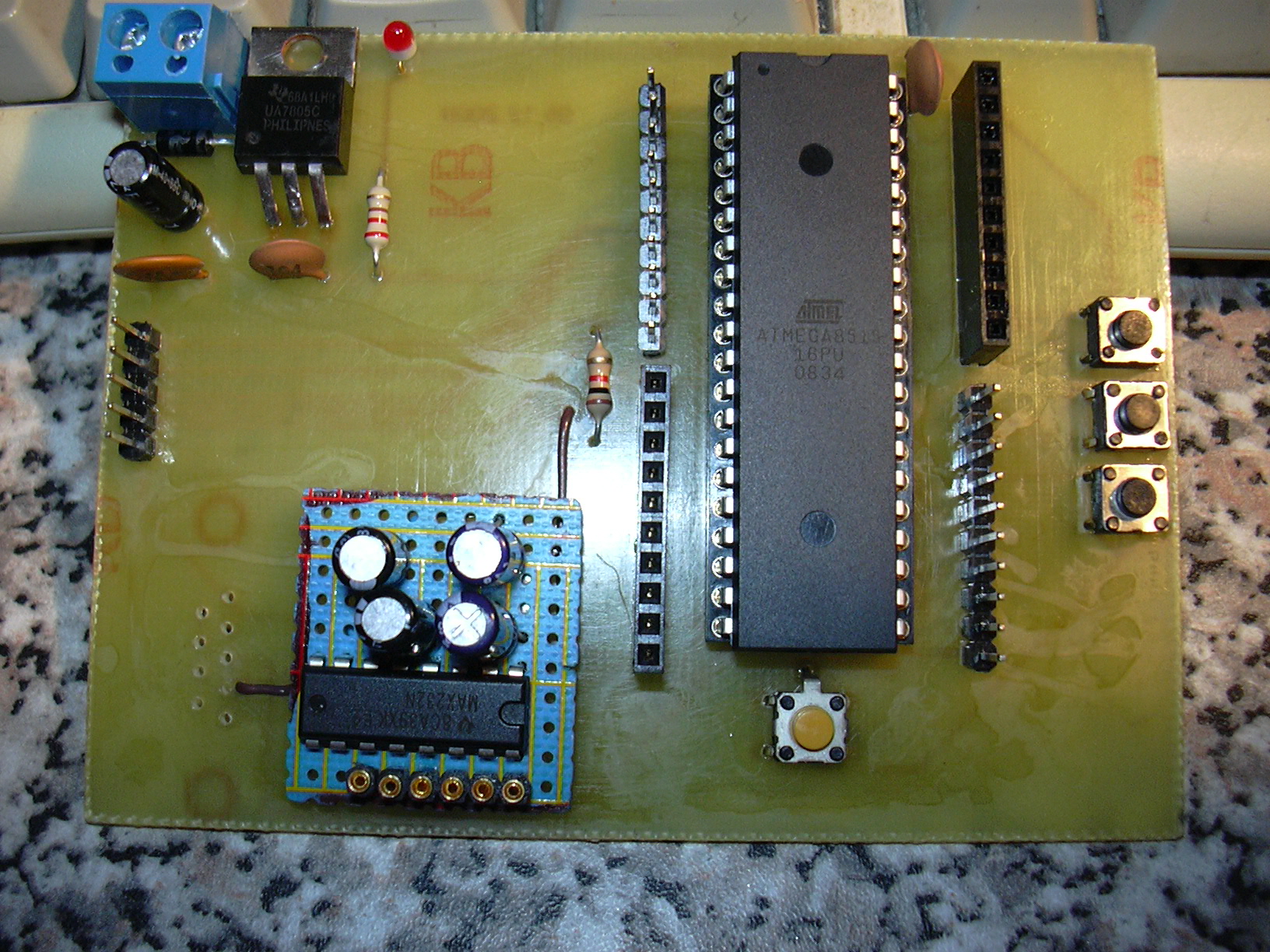

von (prx) A. K. (prx)
Kannst du Kondensatoren nicht ausstehen?
von Router (Gast)
Vorallem, schaue mal dass du dein Routing ein bisschen verbesserst, denn
bei der Mega8- Platine sieht die Leiterbahnführung und Plazierung der
Bauteile recht schlimm aus... Das würde u.a. auch auf ein Viertel deiner
Platinengröße locker gehen...
Wegen dem Routing kannst du einfach mal Layouts anschauen die hier so im
Forum veröffentlicht werden, z.B. Michaels Xmega- Board, welches hier in
dem Thread sogar drin ist.

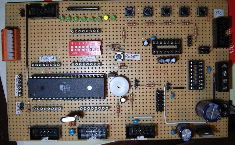

von Timmo H. (masterfx)
Ich habe mir das RN-Control mal nachgebaut, das lässt sich wunderbar auf
Lochraster aufbauen.
Hi!
Autor:  A. K. (prx)
Wieso wie meinst du das??
Autor:  Router (Gast)
Auf eine einseitige Platine ??? hätte ich ja gemacht wenn ich es
hinbekommen
hätte...
cya The_ride
von Karl H. (kbuchegg)
Peter Hartmann schrieb:
> Hi!
> Autor:  A. K. (prx)
Weil keine vorhanden sind (=Blockkondensatoren)
Der eine einsame da unten am Rand zählt nicht.
Der hat keine Wirkung. Den hättest du auch weglassen können.
(Na, ja. ein bischen Wirkung wird er schon haben. Bei Windstille und
Schönwetter)
> hinbekommen
> hätte...
Dann hast du dich nicht sonderlich angestrengt.
Die meisten Bahnen gehen doch mehr oder weniger geradlinig zu den
Anschlussleisten. Ran mit der Leiste an den Prozessor!
Dein erster Punkt beim nächsten Projekt sollte sein:
Leiterbahnen nur senkrecht und waagrecht, aber nicht so quer über die
Platine.
Sowohl der Regler als auch der Controller haben klare Vorstellungen von
Kondensatoren in inmittelbarer Nähe. Sehen tu ich da nichts.
LOL
Jetzt erst gesehen:
Auf der Platine gibt es jede Menge freien Platz, aber die rote LED muss
sich da so an den Rand zwängen :-)
Ist nicht böse gemeint, aber Ästhät bist du keiner :-)
Tip: Man kann einen Widerstand auch wunderbar dazu benutzen um eine
Leitung über ein paar andere Leitungen drüberzuführen.
> Hi!
> Ästhet
> http://de.wiktionary.org/wiki/Ästhet
> Ich habe doch genug platz auf der Platine wieso sollte ich dann alles so
> zusammen quetschen ???
Du meinst so wie deine LED :-)
Aber im Ernst.
Für Blockkondensatoren ist es wichtig, dass sie räumlich nahe an den
Pins sitzen, die sie abblocken sollen.
So will ein 7805 2 Abblockkondensatoren:
Einer von 1 zur Masse
Einer von 3 zur Masse
Und die beiden 100nF Kondensatoren sollen NAHE bei den Pins sein!
Ihre Aufgabe ist eine mögliche Schwingneigung des 7805 zu verhindern.
Bei jedem Digital-IC (so auch bei einem Mega8) setzt man einen 100nF
Blockkondensator so nahe wie möglich an die Versorgungsspannungspins.
Ihre Aufgabe ist es, kürzeste Spannungseinbrüche, die durch
Schaltvorgänge enstehen (Spikes) aufzufangen und auszugleichen. Die will
man aber so schnell wie möglich abfangen noch ehe sie Zeit haben sich
über die Platine auszubreiten. Daher auch hier: so NAHE WIE MÖGLICH an
die Pins ran.
> und mir hat ein Elektronik-Meister mal gesagt das man keine Rechtewinkel
> benutzen soll und bei geraden und senkrechten kommen dann automatisch
> Rechtewinkel raus was ist denn jetzt richtig ??
Langsam.
Zwischen rechte Winkel vermeiden und dem was sich auf deiner Platine
abspielt, ist ein Unterschied.
Einen rechten Winkel kann man vermeiden, indem man im Eck eine Fase
anbringt
aber die Hauptrichtungen der Leiterbahn sind waagrecht und senkrecht.
Hier im Thread ist ein schönes Beispiel dafür
Beitrag "Re: Eigenes Evaluationsboard"
nirgends rechte Winkel

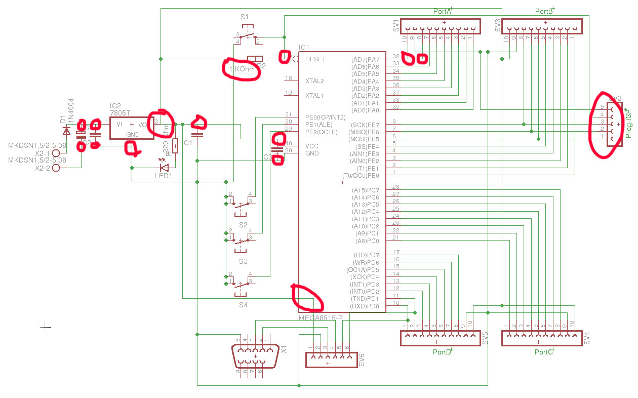

Hi!
Ich wollte mal fragen ob das mit den Kondensatoren so richtig ist im
Schaltplan.
Könnte mir bitte einer sagen wie ich einen Quarz anschließe
einfach nur an die Xtal1 und Xtal2 und fertig ????
und welchen wert sollte er haben größer als der innere oder kleiner oder

von Stefan B. (stefan) Benutzerseite
> Schaltplan.
Muss ich passen. *.sch kann ich nicht öffnen
Nein, reicht nicht. Es müssen noch Kondensatoren ran. Im Atmega8
Datenblatt ist das gut erklärt; in
http://www.mikrocontroller.net/articles/AVR-Tutorial:_Equipment#Selbstbau
auch
> gleich ???
Ich habe die Scherzfrage erkannt: Es gibt keinen inneren Quarz. Du
kannst deinen externen Quarz im Rahmen der Spezifikation des Atmega8 (=>
Datenblatt) je nach Gusto auswählen.
Aber im Datenblatt steht doch 0 - 16 MHz (ATmega8) ????
Als Anhang der Schaltplan als Bild
cya The_ride

von Stefan B. (BSDAnywhere) (Gast)
Der Schaltplan sieht nicht gut aus.
Der wichtige Hinweis von Karl heinz
ist nicht eingearbeitet.
Und mir fällt auf, dass du keine Bauteilwerte angegeben hast. Bsp. beim
Pullupwiderstand an nRESET. Wenn dieser Widerstand zu klein ist, kann
z.B. die ISP-Programmierung schief gehen.
Achte auch drauf, dass fette Punkte an den Stellen fehlen, wo sich
Leitungen ohne Berührung kreuzen und dass dort fette Punkte vorhanden
sind, wo eine elektrische Verbindung sein soll. Im Moment fehlen alle
fetten Punkte, das wird der erfahrene Drüberschauer als Fehler erkennen.
Ich sehe auch keine Anschlüsse für einen ISP-Adapter - Wie willst du den
µC programmieren?
Stefan B.
Danke für die Antwort :) jetzt bin ein wenig schlauer :)
Das ist nur weil ich wissen wollte ob die Kondensatoren richtig
angeschlossen sind bin ja noch nicht fertig mit dem Schaltplan.
Ich hatte ja nichts mit Elektrik in meiner lehre zu tun
und bringe mir das alles selber bei :) also bitte ich um verständniss
falls mal etwas nicht ganz richtig ist :)
Ich hatte eigendlich vor für jeden AVR den ich habe ein eigenes Board
herzustellen.
Ich überlege auch ob ich nicht alle auf ein Board bekomme
den Atmegs8515,(Atmega8),Attiny2313,Attiny13
vom Atmega8 habe ich ja schon eins :)
den Rest baue ich mir als Addons auf.
cya The_ride
> Stefan B.
Nein.
Sieh dir bitte mal diese Beispielschaltung rund um den 7805 an.
http://www.mikrocontroller.net/articles/AVR-Tutorial:_Equipment#Stromversorgung
Die Diode am Eingang brauchst du nicht unbedingt, sie schadet aber auch
nicht wirklich und verhindert schlimmeres, wenn du deinen Akku (oder was
auch immer du als Energiequelle benutzt) zufällig einmal verkehrt rum
anschliesst.
(Und bitte: leg den 7805 wieder gerade. Das sieht doch sch... aus, wenn
du den 7805 hochkant legst. Ganz abgesehen davon, dass man dauernd
umdenken muss.)
von Michelle K. (Firma: electronica@tdnet) (michellekonzack) Benutzerseite
spess53 schrieb:
> Hi
>>Ich bin dann letztendlich bei dem hier gelandet:
>>http://www.kreatives-chaos.com/artikel/atmega168-t...
> Willst du auf ewig mit ATMega8/168..328 rumdödeln. Wenn nicht, ist das
> nächste Board angesagt. Dann lieber gleich ein STK500.
> MfG Spess
Jaja, du machst Spess... :-D
Ich hühner hier gerade mit einem Marvel herum...  VFBGA 524
Rennt mit bis zu 1600MHz hate ne scheiß Pinbelegung und man braucht
mindestens 8 Layer damit der Microcontroller mit 1 GByte DDR2, 8 GByte
NAND Flash und microSD sowie PMIC auf ne 100x80mm Platine paßt.
Anm.:  Sch... Kondensatoren und Induktionen. Die 1600 Mhz treiben einen
       in den Wahnsinn und es wundert mich nicht mehr, das bei einigen
       großen Mainboard-Herstellern das Personal SEHR oft wechselt.
Grüße
Michelle
Hi!
Ich habe es jetzt mal so versucht und lasse doch den Quarz weg :)
jetzt muß ich das nur noch Routen auf eine Einseitige Platine
mache ich das mit dem Autorouter weil es ja ne menge Teile sind ??
oder gibt es da Tips von euch ?
cya The_ride
Schau nochmal ins Tutorial.
Und dann benutzt du im Eagle die 2*5 Pin-Header, damit dir Eagle auch
gleich die Geometrie des Anschlusses vorgibt. Speziell siehst du dir den
ISP Anschluss an. Da gibt es Standardbelegungen! Die sollst du auch
benutzen denn die machen vieles einfacher, wenn du einfach nur ohne
große Bastelei ein Flachbandkabel von deinem Programmer zum Board ziehen
musst anstatt da ein Spezialkabel zu konfektionieren. Die im Tutorial
eingezeichnete 10-polige Stiftleiste (2*5) ist so eine. Wenn du die
vorsiehst, kann anchlussmässig eigentlich nicht viel schiefgehen.
Und den Autorouter: den vergiss gleich mal wieder.
Die Kondensatoren C1 und C2 möglichst dicht an die Anschlusspins vom
7805. Den Kondensator C3 möglichst dicht ans µC Gehäuse.
Übrigens: scheuslicher Schaltplan.
Verbindungslinien die über/unter Gehäuselinien liegen.
Anschlusskontakte, die verstreut sind (man muss suchen, was eigentlich
an einer Anschlussbuchse beisammenliegt)
Bauteilwerte, die nicht bei den Bauteilen stehen (Eagle kann auch für
jeden Bauteil den Wert mitspeichern. Dann hat R1 den Wert 220 und nicht
nur deswegen, weil du zufällig einen Text daneben platziert hast)
Die Batterie braucht kein Mensch oder lötest du die ebenfalls auf die
Platine? Wahrscheinlich nicht. Was du aber haben wirst, wird irgendeine
Form von Anschluss sein, an dem ein Kabel angeschlossen wird, an dem die
Versorgungsspannung rein kommt. Dieser Anschluss kommt auf die Platine
(und daher auch in den Schaltplan) und nicht die Batterie.
Hi!
So mein Schaltplan und Board sind fertig Geätzt habe ich auch schon
muß dann nur noch Löten :)
cya The_ride
Hi!
Hier ist mein fertiges Board :)
cya The_ride
Und funktioniert das Board?
Wenn nicht schau dir nochmal den angehängten Plan an. Die roten Kringel
sind mir im Plan aufgefallen. Kritisch finde ich den zu niederohmigen
Resetwiderstand und die fehlende Vcc an der ISP-Buchse. Bei deinem K1
ohne nachgeschalteten Pegelwandler besteht die Gefahr, dass du mit
voller RS232 Spannung auf dem AVR gehst und der danach Schrott ist.
Layout habe ich nur kurz überflogen. Die Lage und Dicke der
Versorgungsleitungen ist suboptimal ;-)
Anhang vergessen!
Hi!
Ja das Board funktioniert :)
Ups das mit dem 1 KOhm Wiederstand stimmt da sollte ein 10 KOhm hin
werde ich umlöten.
Die RS232 ist ja nur für nen Terminal da ich Programmiere meine AVR's
über den Parallelport.
Danke fürs Bescheid sagen :)
Achso müßen denn da wo die kleinen Kringel sind auch die Grünen Punkte
hin??
cya The_ride

von Stefan B. (SAM 2009) (Gast)
"Bei den roten Kringeln grüne Punkte setzen..." kann man pauschal so
nicht sagen.
Kontrolliere mal die Stelle bei der du PA7 und Pin10 und Pin8 von SV1
zusammen mit Vcc verbindest.
An der ISP-Buchse sind 5 Anschlüsse, also einer zu wenig für SCK, MOSI,
MISO, RESET, GND und Vcc.
spess53 schrieb:
> Hi
> OK. Ist aus dem Schaltplan nicht so ersichtlich.
> MfG Spess
Hi!
Stimmt hatte das addon nicht mit eingezeichnet wüßte auch nicht wie das
geht
> nicht sagen.
Hi!
ich habe nur PA7 -> SV1-8 verbunden das andere ist überlagert ...
also das Paralellkabel das ich nach gebaut habe
http://www.dieelektronikerseite.de/Pics/uC-Ecke/Lections/SPI-Kabel%20-%202%20Welten%20treffen%20aufeinander%20S01.GIF
und da hatte ich auch noch nie Probleme mit,
wozu wäre denn ein VCC anschluß nötog ???
cya The_ride
von Stefan B. (CDLinux) (Gast)
Ah so ist das, du bist "ohne" unterwegs.
Vcc braucht man, wenn man einen Parallelport-ISP-Adapter mit Puffer-IC

von Stefan B. (Debris 2.0) (Gast)
Na ja, SOOOO groß ist dieses Evaluationsboard-Projekt ja nicht. Nicht
von den Displays im Eingangsbild täuschen lassen.
Aktuell besteht das Board aus: DIL40, Spannungsversorgung, drei Taster,
RS232 zum Aufstecken, ein ISP plus die Ports zugänglich gemacht.
Viel abgespeckter ist das kaum aufbaubar, oder?
Hi!
Ich habe mir in den letzten tagen 2 neue Boards gemacht die über die USB
Versorgung laufen programmiert werden sie wie immer über ISP
Ein Board ist für den Atmega32 und pincompatible
und das andere Board ist für den Atmega8 und pincompatible die 4 LED's
sind Duoled's die am Portd hängen.
cya The_Ride
Peter
