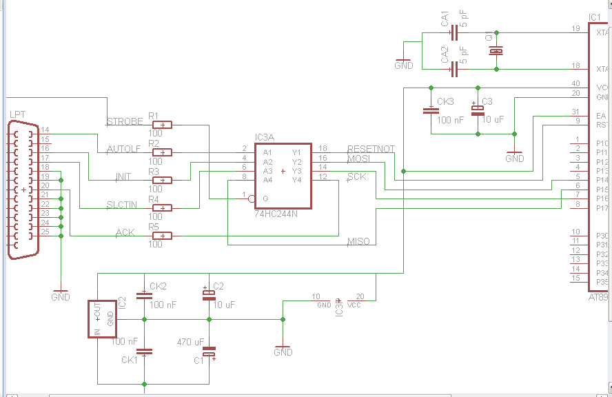

also ich will mir demnächste meinen Flasher für den AT89S8253
Zusammenlöten.

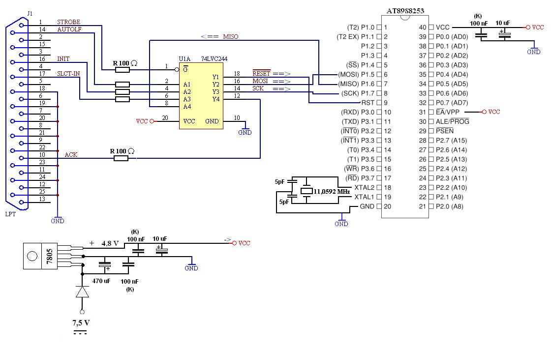

das ganze mache ich nach dem Schaltplan von Dybkowski. Der Schaltplan
den ich gezeichnet habe findet sich im Anhang.
Ich wollte fragen ob das soweit ganz in Ordnung ist. Desweiteren würd
ich gerne wissen ob man nicht zusätzliche Widerstände o.ä. mit
einbringen muss.
Ich weis auch noch nicht wie ich den Oszilator daran anschließen soll.
Ich wollte einen 12 mhz Schwinger holen, allerdings weis ich nicht
welchen und wie ich den genau anschließe. Ich weis zwar, dass er an
XTAL1 und 2 muss aber so ganz verstehe ich z.B. diesen Schaltplan nicht:
http://www.mikrocontroller.net/attachment/52278/at89s8253_minimalkonfiguration.jpg
Ich hab jetzt schon öfters gelesen, dass am AT89S8253 keine
Kondensatoren gebraucht werden, da man 5 pF Kondensatoren auch gleich
weglassen kann.
mfg Brot
von Matthias (Gast)
Der ISP-Adapter ist soweit ok. Ich würde eventuell noch in jede Leitung
zum LPT-Port einen R von ca. 100 Ohm machen.
http://dybkowski.net/pages/en/electronic-projects/software/2-isp
zum AT89S8253:
Quarz muss auf jedem Fall dran, sonst geht garnichts. Die 2
Abblockkondensatoren müssen nicht sein, oder sollen sehr klein sein, ca.
ca. 5pF.
Der 1µ Kondensator am RESET kann entfallen, der µC hat interen Power-On
Reset. Eventuell stört dieser C sogar das ISP-Timing.
EA muss noch an VCC. Und nicht vergessen, den Treiber-IC auf den Adapter
auch mit VCC zu versorgen!

Der Quarz sollte eher 12 MHz haben, 12 mHz ist etwas langsam. Eine
Versorgungsspannung benötigt ein Quarz nicht.
von Matthias K. (matthiask)
>Was für einen Quarz(12mHz) kann ich denn da nehmen?
12MHz geht. Wenn Du später mal die UART nutzen willst, dann besser
gleich einen Baudratenquarz von 11.0592MHz.
>braucht der auch eine versorgungsspannung?
Grundsätzlich nein.

von Stefan M. (dasbrot)
http://www.reichelt.de/?;ACTION=3;LA=444;GROUP=B41;GROUPID=3173;ARTICLE=32849;START=0;SORT=artnr;OFFSET=16;SID=32p2GgPqwQASAAAAJWf-09066ac468d5319dce33c89e9b605c645
Dieser Quarz müsste dann ja gehen. Richtig? die kontakte an XTAL1 und 2
Noch mal eine Frage zur Stromversorgung des Controllers. Hab das ganze
jetzt noch mit dem Gleichrichter auf dem Plan versehen. Blos woher nehmt
ihr die 5V bzw. 7,5V? von einer Batterie? Weil ich denk mal ein extra
Netzteil wäre schon grob für ein bischen Mikrocontroller oder?
Meine aktualisierte Schaltung ist im Anhang. Stimmt das soweit mit dem
Quarz?. Bin mir jetzt nicht sicher ob ich was an GND führen muss, was
aber ohne C`s keinen Sinn machen würde oder?
Ich will die Platine eben komplett selber herstellen, geht auch
größtenteils um den Lerneffekt dabei, und vor allem dass man versteht
wie sie funktioniert.
EDIT: ok da das mit dem anhang nicht ganz klappt hier der link:
http://img94.imageshack.us/img94/3015/8051flasher.jpg
mfg Stefan

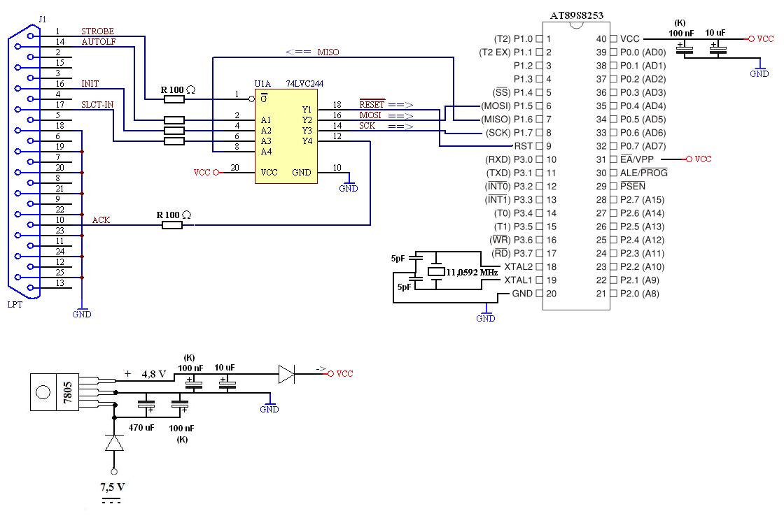

Ich hab mal die ganzen C`s noch eingefügt. Die meistens sind dafür da im
Spannungs-Schwankungen auszugleichen oder? Es gibt ja zwei verschiedene
arten von Cs. Einmal die, bei denen man die Richtung + -  beachten muss
und einmnal die, bei denen es nicht notwendig ist.
Die 2 AbblockKondensatoren bei XTal 1 und 2 sind welche bei denen man
die Richtung nicht beachten muss. richtig?
Woher nehmt ihr die 7 Volt?
Hoffe mal jetzt stimmt mein Plan endlich ^^
mfg Stefan
Die 2. Diode am Ausgang des 7805 kannst Du weglassen. Die 100n C sind
ungepolt, werden so wie die 5pF am Quarz gezeichnet. Die 7V sind
unkritisch, kannst ein normales Steckernetzteil mit 6-12V DC dafür
nehmen. Eventuell wird der 7805 heiß, je nach Eingangsspannung und dem
was Du mal machen willst, dann für Kühlung sorgen.
>Die meistens C sind dafür da im Spannungs-Schwankungen auszugleichen oder?
Nur zum Teil. Der 470uF Elko glättet die Eingangsspannung, da die
meisten einfachen Steckernetzteile nur einen Gleichrichter (ohne Elko)
drin haben. Die 100n C um den 7805 sind zur Schwingungsunterdrückung, zu
welcher einige Exemplare neigen.
Die C um den µC sind sogenannte Abblockkondensatoren, welche bei den
internen Schaltvorgängen (aktive Zustände während der Flankenwechsel in
ns- oder µs-Bereiche) kurzzeitig den erhöhten Energiebedarf decken.
von rweber (Gast)
Am 7805 fehlt die Diode vom Ausgang zurueck zum Eingang
ok ich hab das mit den 100 nCs berichtigt.
Hoffe mal das ganze stimmt soweit. Ich werd mich jetzt mal dran machen
einen neuen Plan zu zeichnen , de Controller soll später nach dem
Flashen über die serielle Schnittstelle angesprochen werden.
mfg Stefan

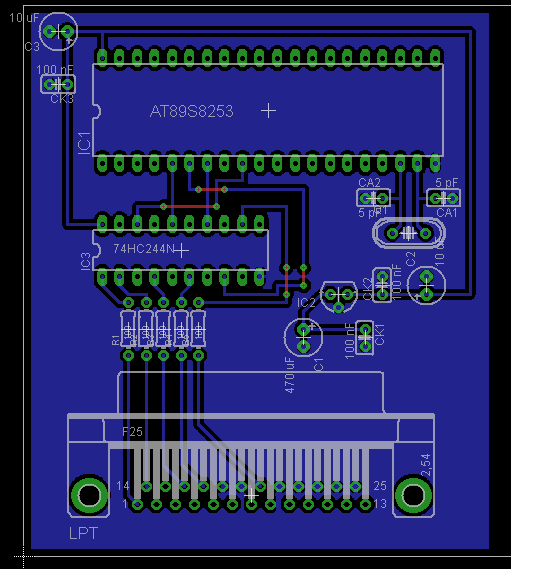

OK ich hab jetzt noch meine eigentliche Steuerplatine gezeichnet in der
der MC nach dem Flashen kommt.
Der MC steuert später mal Relais und der Platine sieht mit dem MAX232
wie im im angehängten bild aus.
Ich wollte fragen wie groß die C´s am MAX232 sind?
mfg Stefan
Verdammt ich habe die falsche Platine ohne die Abblock Cs gepostet, hier
die richtige...
mfg Stefan
Ok,
also ich hab mich jetzt    ein wenig    in Eagle eingearbeitet.
Allerdings sind mir einige einfach Grundlagen unbekannt. Z.B bin ich mir
nicht genau sicher welche Widerstände ich nehmen soll.
Ich hab jetzt für die 100 ohm widerstände die R-EU_0207/7 (R-EU_)
genommen. Ich bin mir da jetzt nicht sicher, denn wenn die widerstände
unterschiedliche längen nachher auf der Platine haben, muss ich das ja
im Layout berücksichtigen.
Für den LPT Port habe ich den Baustein F25HP (F25) von der con subd
packet genommen. Hoffe mal der passt
Aber jetzt hängt es z.b. schon am 74HC244. Ich finde den Baustein nicht,
ich denke mal dass es ihn dort entweder nicht gibt, und man ne eigene
library schreiben muss oder , dass ich ihn einfach nicht finde....
Genauso bin ich auf der Suche nach dem Gleichrichter 7805.
Ich hoffe echt dass sich der ganze Aufwand lohnt, das ding nachher passt
und funktioniert^^. Das Löten von dem ganzen Zeug ist echt das kleinste
Problem, aber ich als nicht elektroniker muss schon damit kämpfen
wenigstens mit den Grundlagen zurechtzukommen.
mfg Stefan

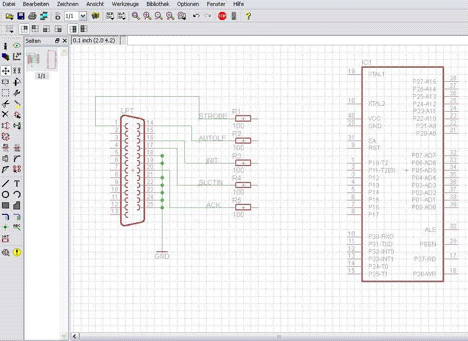

Hier der bisherige plan als gif
mfg Stefan
Ok, dann fragen wir mal anders.
Wie lang, also Milimeter oder Inch, sind die Widerstände die ich
brauche?
Welchen Abstand haben die Pins der Condensatoren die ich bruache?
Wo finde ich den 7805, den 7244 und den  MA232 bei Eagle? Hab sie nicht
gefunden
mfg Stefan
von zaphod_beebelbrox (Gast)
Hi, also die Logik-ICs findest du bei Eagle unter "74xx-EU". Unter
74*244 sind da diverse Varianten (Package und Technolgie) zu finden.
Die 78er Stabis sind unter "V-Reg" zu finden. Der Max232 ist unter
"Maxim" zu finden. Du kannst aber auch unten die Suche benutzen. Da mußt
du aber immer mit Wildcards arbeiten. Suchst du zb. den 232, egal von
welchem Hersteller (dummes Bsp., da es nur Maxim gibt), mußt du "*232*"
in die Suchmaske eintragen.
Widerstände nimmst du 0204/7 aus "rcl->R-EU". Abblockkondis nimmst du
"C-EU025-025X050". Und sonst halt die Packages, wie deine Bauteile so
Okay,
Bei den gepolten C`s hab ich die "CPOL-EUE2.5-6 (CPOL-EU)" Genommen,
denke mal das müsste von der Größe soweit passen oder?
Als Quarz hab ich einen HC49/S ausgewählt.
Dann hab ich das ganze im Layout Editor geroutet etc. Musste dabei auch
4 Brücken machen.
Jetzt hab ich noch ne Frage, und zwar, Muss ich die Platine ja mit
Spannung versorgen , aber ich hab ja keine Kontakte dafür. Wie Füg ich
das in mein Layout ein?
Da ich bald dann das ganze ätzen werde, wollte ich noch einmal nachhaken
und fragen ob der Flasher soweit auch wirklich funktionstüchtig ist. Ich
verstehe was er macht und wie er aufgebaut ist, aber es könnte ja
trotzdem sein, dass es noch Kleinigkeiten gibt, die zu ändern sind.
das war jetzt mal der Flasher ich muss dann auch noch die eigentliche
Steuerplatine erstellen
mfg Stefan
Irgendwie vergesse ich dauern die Bilder mit hochzuladen, sry
Wie willste an die DSUB einen Stecker dran kriegen? Und warum machst Du
den gesamten Programmieradapter mit auf die Controllerplatine? Besser Du
trennst das, dann kannste den Adapter beim nächsten Projekt wieder
nehmen.
Naja ich dachte dafür gibts Aufsetzbuchsen. Sprich oben kann ich mein
ParallelKabel einstecken und unten sind die Pins, die durch die Platine
gehen und festgelötet werden.
Den 8051 würd ich nicht festlöten. Ich würde so einen Aufsatz einlöten,
inden man dann den 8051 stecken kann. Somit könnt ich den
Programmieradapter auch für andere 8051 Controller benutzen.
Benötige ich bei, wenn ich die Stromquelle anschließe noch eine Diode?
Wenn ja, welche?
mfg Stefan
oder würdet ihr die Kontakte des Kabels das vom PC kommt direkt anlöten,
ohne steckbuchse?
mfg Stefan
push^^
