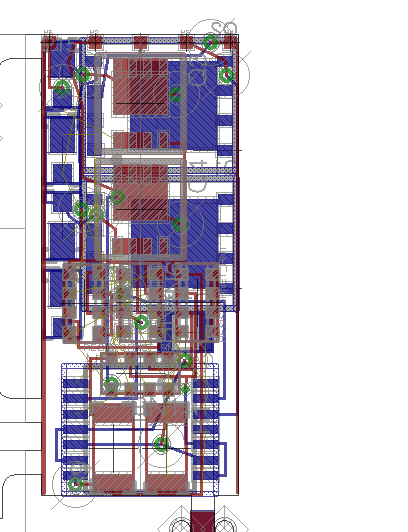

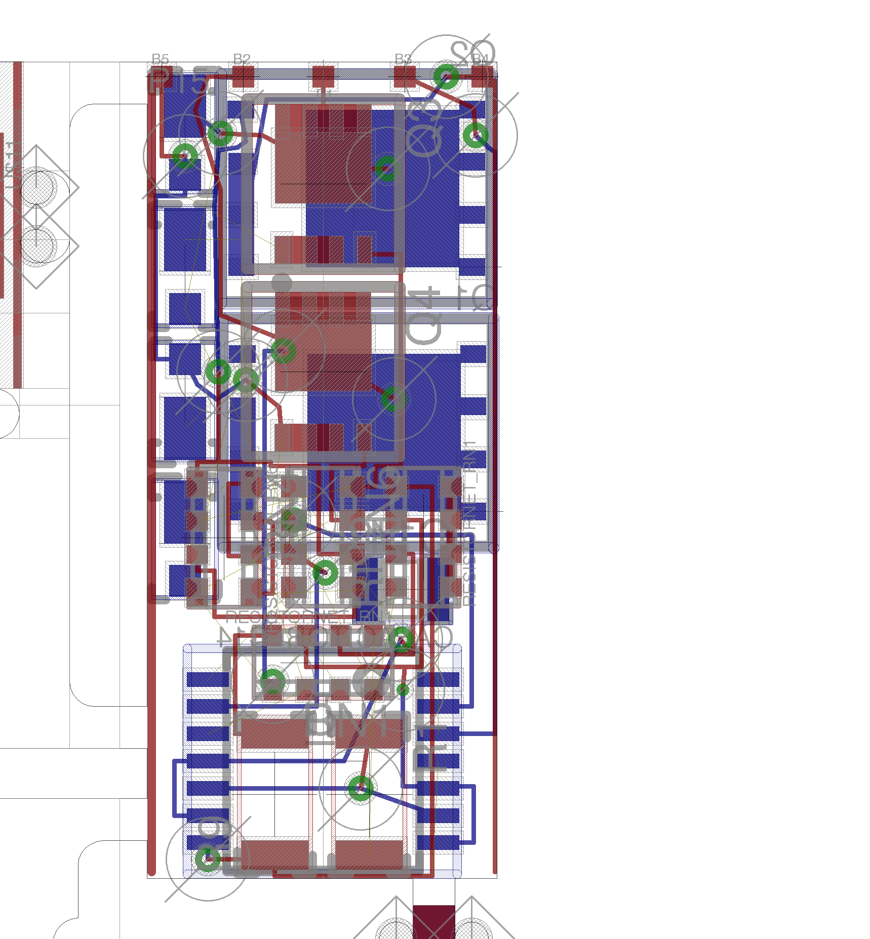

okay, hier das Image. Ich weiß, wahnsinnig eng platziert. Aber aus bestimmten Gründen der Miniaturisierung muss es so klein werden. Oberseite: 2 MOSFETs, 4 Dioden, 3 Resistor-Arrays (mit je 4 Widerständen), 2 Widerstände Unterseite: 2 MOSFETs, 1 IC Gibt es überhaupt eine Chance das zu lösen. Das Hauptproblem sind auch die Resistor-Arrays, da gibt es zwangsläufig eine Menge Kreuzungspunkte. Am Nordpol befinden sich Anschluss-Lötpunkte. Die MOSFETs sollten sich in der Nähe der Lötpunkte befinden, da hier bis zu 0,5A Leistung über die MOSFETs geschaltet werden. Viele Grüße

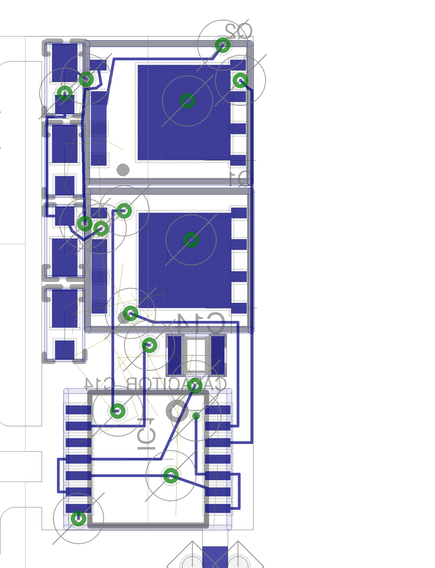

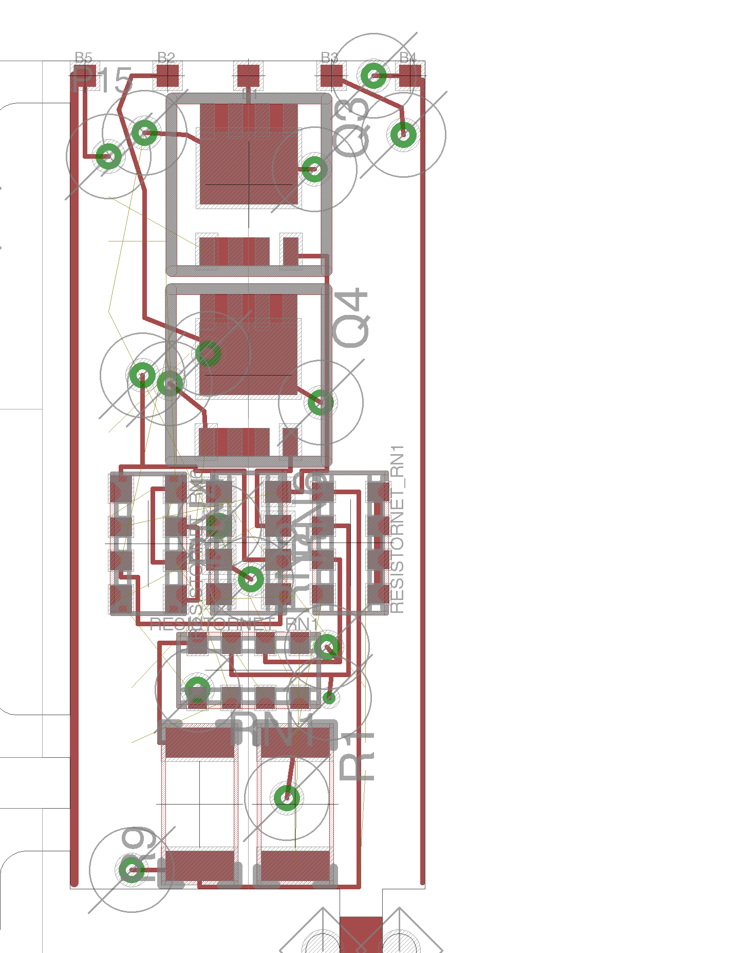

@ Harald St, Sorry, hier ist wirklich nicht viel zu erkennen ... Vorschlag: etwas mehr Auflösung und 2 getrennte Bilder: einmal Top und einmal Bottom und vor allem etwas grösser. Bei den Arrays fällt mir spontan Pin-Swapping ein, ist eventuell eine Erleichterung, einfach mal mit dem Entwickler reden. Gruss Uwe
Hallo, anbei in einer höheren Auflösung. @Uwe: Das mit PIN-Swap ist eine gute Idee. Vielleicht ist das ganze dann doch nicht unlösbar. Viele Grüße
R1 und R9 neben die mosfets und was sind das für riesen-vias? restring ans minimum vom prozess, bohrung ebenfalls.
