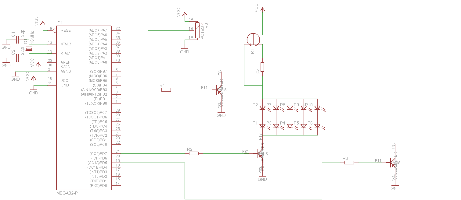

ich will ein PC-Netzteil zur Versorgung dieser Schaltung nehmen. 5V für
den Controller und 12V für die LEDs. Für die LEDs will ich eine
Konstantstromquelle einsetzen, damit immer der gleiche Strom fließt. Der
Schalttransistor der von dem Microcontroller angesteuert wird, dimmt die
LEDs per PWM. Die Frequenz ist maximal 60Khz. Ist die Schaltung vom
Schaltplan her ok? Ist es sinnvoll, eine Konstantstromquelle mit FET
einzusetzen wenn die LEDs fast 1 A ziehen? Welchen FET würdet ihr mir
für die Stromquelle empfehlen? Gibts noch was was ich beachten muss?
Den Widerstand in der Konstantstromquelle denke ich kann ich selbst
berechnen. Man muss ja nur den Strom wissen und dann im Datenblatt vom
FET nachschauen welche GS-Spannung man für diesen Strom braucht.
Danke für Antworten

a) Man schaltet PNPs nicht mit Emitter an Masse.
b) Man schaltet LEDs nicht parallel.
von Tim S. (maxxie)
Das bringt nicht viel.
Welcher Anteil der 1A fliesst dann durch welchen Zweig?
Kannst du so sicherstellen, dass keine der LEDs zuviel des Stroms
abbekommt? (Fertigunstoleranz der LEDs?)
Bei Parallelschaltung von LEDs gehört die Strombegrenzung in jeden
Zweig, ob per Vorwiderstand oder Konstantstromquelle.

> Ist die Schaltung vom Schaltplan her ok?
Noe, eher aeh...ungeschickt.
Das Parallelschalten von LEDs ist nicht gut weil die dann
an der gleichen Spannung liegen. Ich wuerde da mindestens
noch ein paar kleine Widerstaende zum Ausgleich vorsehen.
Eine Stromquelle mit PWM zu belasten halte ich auch nicht fuer klug.
Da du ja sicher einiges an Leistung benoetigst waere es klueger
ein Schaltnetzteil als Stromquelle zu verwenden und dann dessen
Ausgangsstrom zu steuern.
Oder aber du musst die LED mit PWM direkt an deiner Betriebsspannung
regeln, also den Strom messen und passend dazu in deinem Controller
regeln.

von pille1990 (Gast)
Schonmal danke für die Antworten.
Dass der Transistor falschrum eingezeichnet war habe ich gar nicht
gesehn...
Ist der Schaltplan so jetzt schon besser? Evtl kann ich ja doch auf die
Konstantstromquelle verzichten...
Sonst wird die Schaltung gleich zu groß.

Schon besser würde ich sagen.
Aber den Transistor solltest du noch durch einen npn-Typ ersetzen.
Nochmal danke für die ganzen Antworten!!!
@Reiner: Ich habe die Software auf dem AVR so programmiert dass ich
einen pnp Transitor verwenden kann (mit Absicht). Bis ich das erklärt
habe bin ich alt und grau...
Die aktuelle Schaltung sieht so aus dass ich die LEDs nur mit
Vorwiderständen betreibe...evtl mach ich das dann so, dass jeder Zweig
seine eigene Konstantstromquelle bekommt.
Welchen FET würdet ihr mir für Konstantstromquellen mit 50 bzw 70 mA
empfehlen?
ps: Die Bezeichnungen von den Spannungsversorgungen stimmen im Bild
nicht...macht euch hoffentlich nichts..
