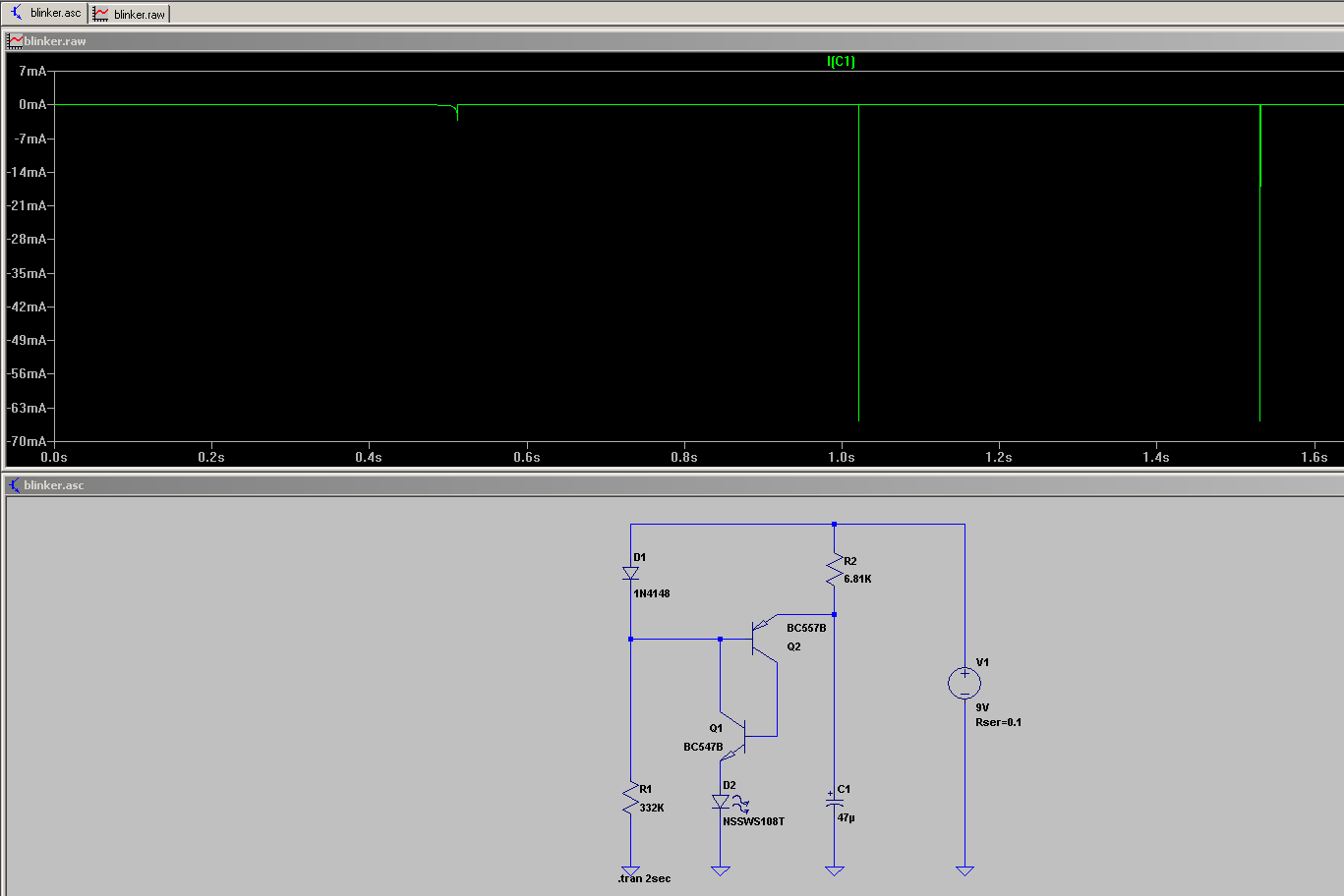

Man könnte in der Schaltung einen Widerstand in Reihe zur LED schalten, um die Stromspitzen beim Aufblitzen auf einen halbwegs definierten Wert zu begrenzen. Der Einschaltimpuls wird dadurch niedriger und breiter, was insgesamt sogar zu einem besseren visuellen Ergebnis führen dürfte. Die Frequenz ist trotzdem von vielen Zufällen bestimmt, da, wie Kai schrieb, die Ein- und Auschaltschwelle sehr stark von den Kennlinien der Dioden und Transistoren abhängt. Und da die Differenz dieser Schwellen höchstens ein paar 100mV beträgt, bewirken schon geringe Bauteiltoleranzen oder Temperaturdriften große Frequenzänderungen. Oszillatoren mit maximal zwei Transistoren haben praktisch immer ein schwer vorherzusehendes Verhalten. Das gilt auch für den Phasenschieber- oszillator und die astabile Kippstufe, wobei letztere noch vergleichs- weise gutmütig ist, dafür aber den Nachteil der negativen Basis-Emitter- Spannungen hat. Geht es nur darum, irgendein Blinken oder irgendeinen Ton zu erzeugen, sind diese Schaltungen vielleicht gerade noch akzep- tabel, für mehr aber nicht. Die genannten Schaltungen stammen noch aus Großvaters Zeiten und werden von Generation zu Generation weitergereicht, oft, ohne wirklich verstan- den worden zu sein. Dabei entstehen dann diese Schaltungsvorschläge, wo die Bauteile weit außerhalb ihrer Spezifikationen betrieben werden, nur weil die Schaltungen im Experiment zufälligerweise funktioniert haben. Ein Oszillator mit einem NE555 oder einem Komparator ist kaum größer und teurer als einer mit zwei Transistoren, aber viel leichter zu verstehen und zu berechnen und liefert deutlich genauere und reproduzierbarere Ergebnisse. Wenn es noch genauer sein soll, nimmt man einen Quarzoszil- lator und einen digitalen Frequenzteiler, was auch nicht der riesige Aufwand ist. Unsere Großväter hatten noch keine ICs und wenn doch, haben sie sich arm daran gezahlt. Das heißt aber nicht, dass wir heute ebenfalls darauf verzichten müssen ;-)
Und wenn du die Simulation besser laufen lässt, mit feineren Simulationsparametern, wirst du sehen, dass in Wirklichkeit noch viel mehr als 330mA fliessen...

MaWin schrieb: > Und wenn du die Simulation besser laufen lässt, mit feineren > Simulationsparametern, wirst du sehen, dass in Wirklichkeit noch viel > mehr als 330mA fliessen... dann sach auch mal wie! und lass uns alle nicht dumm sterben... Und wieso bei RS hochladen, das Forum kann das auch...
> Könnt ihr mir die Datei von PSpice bei RapidShare hochladen? Das ist aber mit SwCADIII von LT erzeugt. MaWin (Gast) schrieb: > Und wenn du die Simulation besser laufen lässt, mit > feineren Simulationsparametern,.... ja, erzähl mal wie, würde mich auch interessieren.

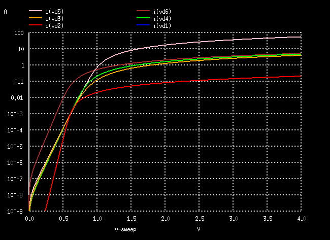

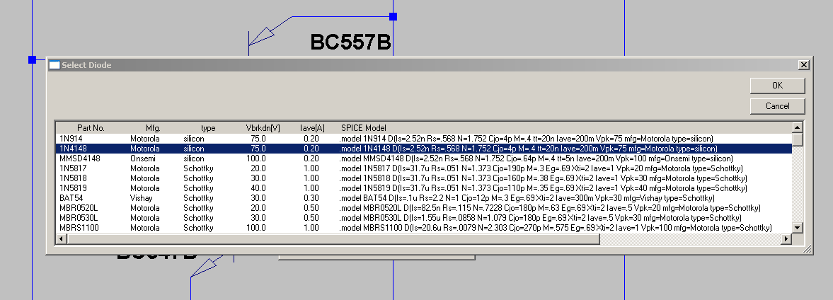

Solche Simulationen sind mit Vorsicht zu genießen, da die Spice-Modelle, die im Netz herumschwirren, teilweise von sehr bescheidener Qualität sind. Als Beispiel habe ich die IF(UF)-Kennlinien mehrerer Modelle der 1N4148 einander gegenübergestellt. Die Unterschiede sind riesig, so va- riieren die Ströme im Bereich von UF=1,2V um den Faktor 100! Wenn zudem die Bauteile am Rande oder jenseits ihrer Spezifikationen betrieben werden, kann man nicht mit aussagekräftigen Ergebnissen rechnen. Die einzigen beiden Modelle, die einigermaßen glaubwürdig sind und wenigstens grob mit den Diagrammen in den Datenblättern übereinstimmen, sind diejenigen von Fairchild und NXP. Sie weisen auch untereinander die größte Übereinstimmung auf. Hier sind die Quellen der einzelnen Modelle: 1 Hugo Coolens (1N4148) http://users.skynet.be/hugocoolens/spice/diodes/d1n4148.htm 2 Jan Van der Spiegel, University of Pennsylvania (1N4148) http://www.seas.upenn.edu/~jan/spice/spice.models.html 3 Fairchild Semiconductor (1N4148) http://www.fairchildsemi.com/pf/1N/1N4148.html 4 NXP (1N4148) http://www.nxp.com/models/spicespar/data/1N4148.html 5 Diodes Inc. (1N4148W in SOD-123, 1N4148WS in SOD-323) www.diodes.com/products/catalog/detail.php?item-id=2800 (habe das http:// weggelassen, um den Spamschutz des Forums zu umgehen) 6:Diodes Inc. (1N4148WT in SOD-523) www.diodes.com/products/catalog/detail.php?item-id=2802 Die Modelle 1 und 2 haben bis auf IBV die gleichen Parameter, deswegen wird im Diagramm 2 von 1 verdeckt. Die Modelle 5 und 6 beziehen sich auf SMD-Dioden. Das sollte sich aber eigentlich nur auf den Wärmewiderstand, nicht auf die elektrischen Parameter auswirken. Jedenfalls stimmen sie nicht im Entferntesten mit den Diagrammen in den Datenblättern desselben Herstellers überein. @...: Kann es sein, dass du in der Simulation eins der ersten beiden Modelle (beide liegen auch bei Google weit vorne) verwendet hast? Sie sind durch einen viel zu hohen Bahnwiderstand von RS=16Ω gekennzeichnet, was erklä- ren würde, warum der Strom "nur" 300mA beträgt, da allein schon dieser Widerstand bei 9V den Strom auf 560mA begrenzen würde.
> Kann es sein, dass du in der Simulation eins der ersten beiden Modelle > (beide liegen auch bei Google weit vorne) verwendet hast? Sie sind durch > einen viel zu hohen Bahnwiderstand von RS=16Ω gekennzeichnet, Nein, ich habe die Motorola 1N4148 aus der Datenbank meines LTspice (SwCADIII) benutzt. Wie du sehen kannst ist die mit einem Rs von 0,568 Ohm angegeben. > Warum muss man immer gleich zum Simulator greifen bei so einer einfachen > Schaltung? Weil es recht einfach ist. Mal eben 10 Klicks am Rechner und man hat schon mal eine gute Übersicht was passiert. Was nicht davon entbindet, die Schaltung dann real aufzubauen und nachzumessen.

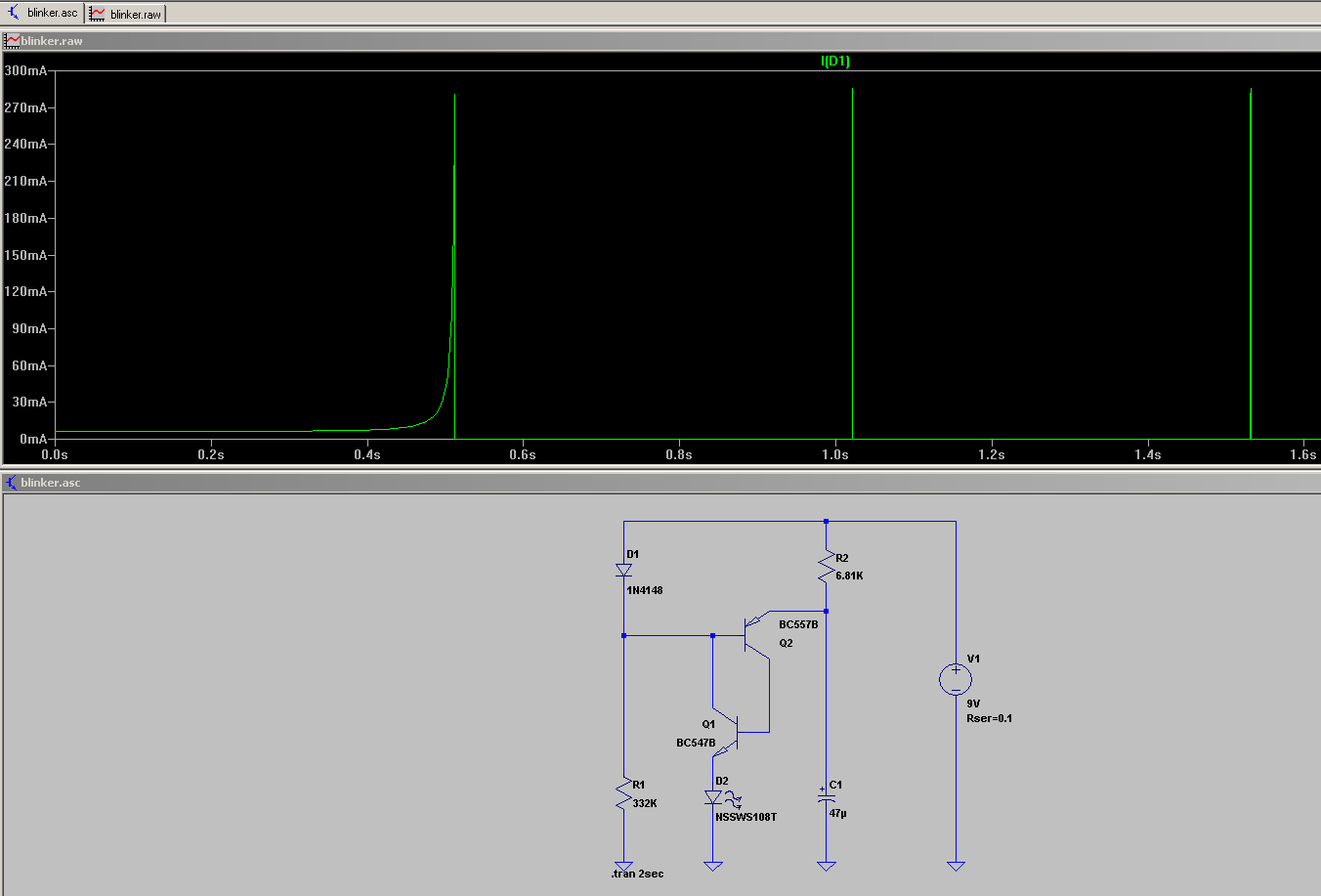

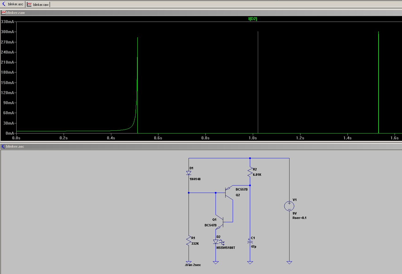

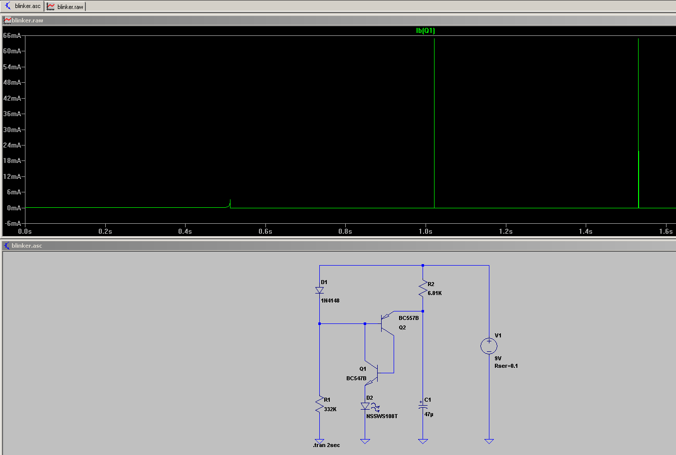

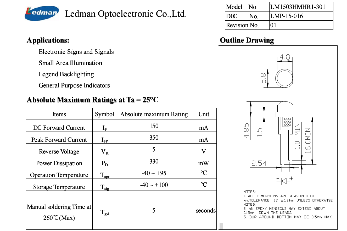

@Ich >Hmm irgendwie kommt mir das schon ein bisschen übertrieben vor... >Wie wäres mit dem guten alten Aufbauen? Dann mach das doch und zeige uns deine Resultate, mit Oszibildchen bitte... @Yalu >Solche Simulationen sind mit Vorsicht zu genießen Du hast schon Recht. Aber hier genügt es, herauszufinden, daß der Strom durch die LED jenseits von Gut und Böse ist und nicht begrenzt wird, allenfalls durch den Innenwidertsand einer altersschwachen Batterie. Ob das jetzt 350mA oder 550mA sind, ist doch ziemlich egal. Kai Klaas
Naja jetzt übertreibst du aber, es sind im worst case nur knapp 300mA
für 0,8ms.
>Naja jetzt übertreibst du aber, es sind im worst case nur knapp 300mA >für 0,8ms. Also, diese rote Low Cost LED http://www.reichelt.de/?;ACTION=6;LA=3;ARTICLE=10233;GROUPID=3018;GROUP=A5331;SID=28ugPtDawQARwAAGDCW8Qf7afcb564f2ddf975f4d790f6a13f5a9 hält einen Peakstrom von lediglich 50mA aus... Kai Klaas

Spaß beiseite, eine Standard-LED verkraftet typisch rund 20mA Dauerstrom
und rund 50...150mA Spitzenstrom, je nach Ausführung.
Kai Klaas
ja, ist schon klar. Was ich mich frage ist, wie wirkt sich die Zeit aus? Leider geben die Hersteller das in der Regel nicht an. Ich habe bisher jedenfalls nichts dazu gefunden.
Folgende Info "werfe" ich jetzt einfach mal so in die Runde (unbewertet): Typical derating curve for an LED (siehe Abbildung 2) http://www.stockeryale.com/i/leds/lit/app001.htm Am Ende des Artikels steht noch etwas über "Lifetime and Pulsing". Mit freundlichen Grüßen Guido
>ja, ist schon klar. Was ich mich frage ist, wie wirkt sich die Zeit aus? >Leider geben die Hersteller das in der Regel nicht an. Ich habe bisher >jedenfalls nichts dazu gefunden. In diesem Datenblatt sind es 100µsec bei einem Duty Cycle von 1/10: http://www.kingbright.com/manager/upload/pdf/L-1503ID(Ver1189142329.9) Ich denke, 100µsec ist eine übliche Dauer für die Spitzenströme. Manchmal werden auch höhere Spitzenströme angegeben, die dann aber nur für 10µsec, oder so, fließen dürfen. Kai Klaas
