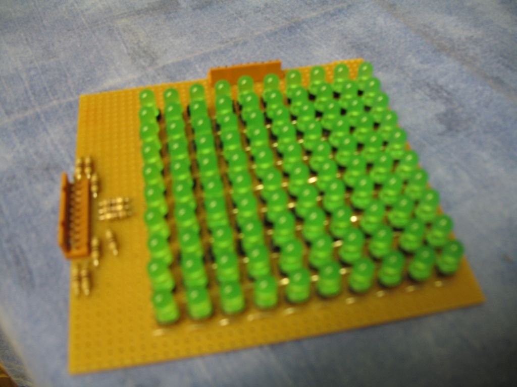

wie neulich schon angekündigt habe ich mich ma an Conway's Game of Life
mit einem ATMega8 gesetzt!
Die Anzeige ist ein 10x10 LED "Display" (matrix).
Die Software ist in C geschrieben (.hex und .c auf anfrage) und
funktioniert bis auf wenige makel problemlos.

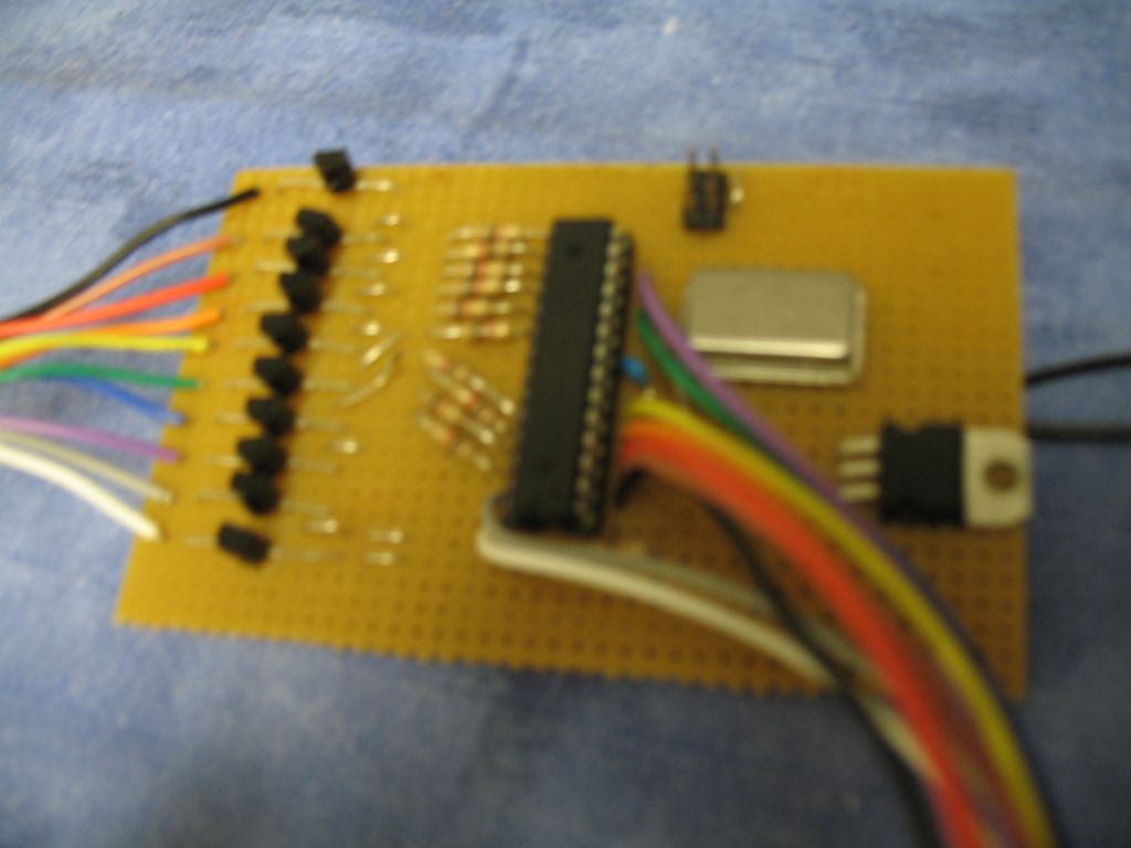

Zum Quarz auf der Schaltung: ich hatte  zuerst ein 4mhz quarz drauf,
damit flackert es aber doch sehr, minimal sollte ein 8MhZ oder noch
besser ein 12 MhZ Quarz verwendet werden! Man kanns ja auf IC sockel
setzten, dann kann mans austauschen.

Dazu muss man sagen: Ich habe die npn-Transitoren (sind btw BC 337er,
hab ich nicht in den plan geschrieben, sorry) auf ne separate platine
gemacht in den plänen, schien mir übersichtlicher. Ich selber beim bau
habe das Procboard und das Transboard auf einer Platine und über
gewinkelte steckverbinder hab ich das LED board separat gemacht. Wie
ihrs macht müsst ihr selber wissen ;).

- Die Kollektoren der Transistoren sind an "OUT" angeschlossen. Das
gibt's nirgendwo anders, ich vermute mal, dass das "VCC" heißen sollte.
- Da das Timing relativ egal ist, könntest du eigentlich auch den
internen RC-Oszillator verwenden, das würde ein paar Bauteile sparen.
Ich bin auch kein Fan von Quarzoszillatoren (groß und teurer als ein
einfacher Quarz), aber das ist Geschmackssache.
- Am Resetpin fehlt ein Kreuzungspunkt :-D
Ich bin grade dabei ein Layout zu machen. Mal schau'n wie kompakt ich
das hinbekomme. Allerdings werde ich wahrscheinlich SMD-LEDs verwenden,
ich hab keine sonderliche Lust 200 Löcher mehr zu bohren. ;-)

  Grad fürs LED Board wäre ein schickes Layout cool
Wie warm wird den der 7805er? Die 100R Vorwiderstand bei 5V scheinen mir
auch etwas niedrig gewählt. So Pi mal Daumen komm ich da auf knapp 35mA
pro LED, macht in Summe 3.5A wenn alles an ist ;) Wie schnell wird den
gemultiplext?

Der 7805 wird nicht sonderlich warm. Musst überlegen das die LEDs ja
nicht im dauerbetrieb laufen, sondern per multiplexing ;) Würde ich die
widerstände erhöhen, würden die LEDs zu dunkel werden. Also kalt bleibt
der 7805 nicht, es läuft hier nun 2 stunden vor sich hin und es ist
handwarm. also nicht heiß nicht kalt.

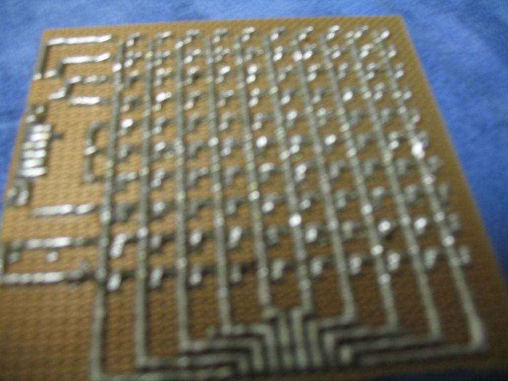

P.S: Bin ich grade zu blöd oder warum wird mein dateianhang hier
ignoriert? Ich kann den noch so oft auswählen, erscheinen tut er nicht
o_O

von Markus F. (nidhoegger)
So, hier versprochene Videos und Bilder. Bilder im anhang. Videos auf
Du-Röhre:
Bei Licht:
http://www.youtube.com/watch?v=NI1krs0UqT8
und im dunkeln:
http://www.youtube.com/watch?v=jbbLfqX_gqg
Und source ist weiter oben
und sorry für die miese quali der bilder, weiß aiuch net was da los
ist...
