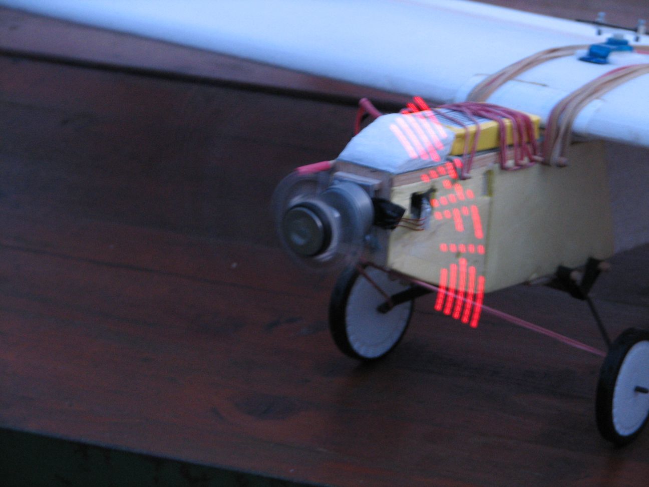

Hallo Kollegen,
Ich habe den Plan einen "LED - Modellbaupropeller" zu bauen. (Foto)
Ein Kollge von mir hat das schon mit 4LEDs realisiert, ich möchte dies
aber mit 8Bit bauen und benötige jetzt eure Hilfe, da ich das letzte mal
vor geschätzten 100 Jahren einen Mc programmiert habe.
Beim Hauptprogramm denk ich mir nix, nur folgende Infos benötige ich
noch:
*kann man den ATmega8 auch mit 3V (Knopfzelle) versorgen?
*gibt es einen vernünfitgen C-Compiler?
*gibt es schon vorgefertigte INIT - Programme?
*Bauplan und Beschreibung der Programmierhardware
Bitte um eure Hilfe, bin zwar ein Techniker aber halt schon lange aus
dem Thema draussen.
Lg missemax

von Falk B. (falk)
@  Markus M. (missemax)
Kleiner Tip für grosse Leuchten (oder eher anders herum)
Bildformate.
Google Propelleruhr propeller clock
Ja.
AVR-GCC
Sicher.
siehe  AVR
MFG
Falk

von Chris L. (kingkernel)
Fliegt das teil überhaupt noch? Der Propeller muss doch ne riesige
unwucht haben!
von Markus M. (missemax)
Sorry - das mit dem Bild
...und danke für die schnelle Hilfe.
Werd mich mal einlesen in alle diese Themen.
Übrigens das Teil fliegt gut:
http://www.youtube.com/watch?v=5gciJPIYCGk&feature=player_embedded
von GASTritis (Gast)
Sehr schön!
Wie sind die LEDs mit der Umdrehungszahl synchronisiert?
Wenn Du 8 LEDs treiben willst aus einer 3V Knopfzelle... wie lang ist
denn dann die Betriebsdauer?
Grüße
von Falk B. (falk)
@  GASTritis (Gast)
Über einen hallsensor oder Lichtschranke.
Das kann man sowieso vergessen. Besser ist hier in Rotationstrafo, siehe
Royer Converter
MfG
Männer,
--> Danke, werde die V - Version verwenden bzw. anstatt der Knopfzelle
LIPO- Akkus
--> hier werde ich wohl auf AVR-GCC zurückgreifen
--> kann hier auch auf die Erfahung von Kollegen zugreifen
--> werde mir hier einen RS232 - Adapter basteln
*Umdrehungsdrehzahl wurde bis dato mit einem REED - Kontakt
synchronisiert, dies wird aber ein Hallsensor werden
