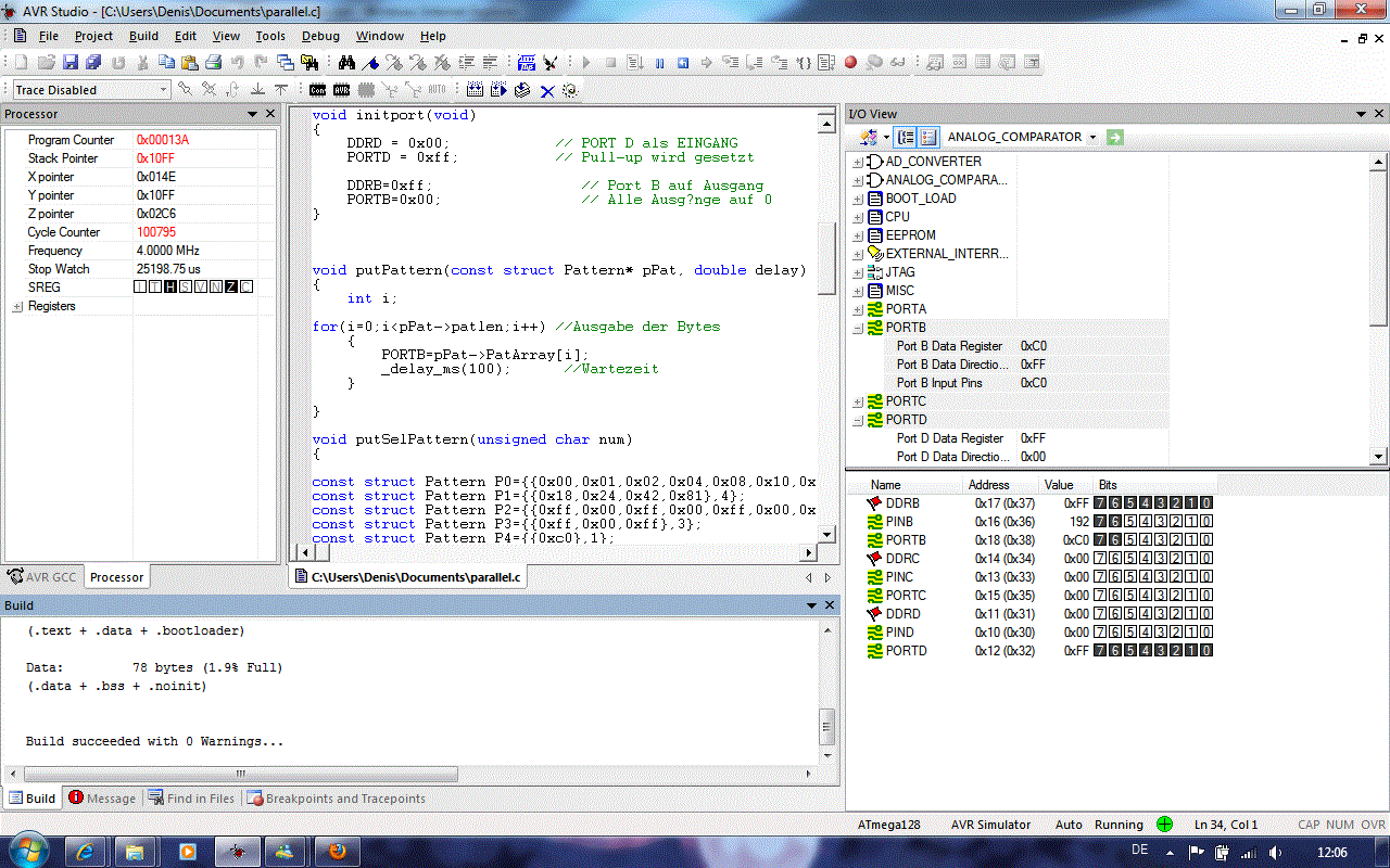

von Denis G. (vlplayer)
also das programm läuft einfach nicht rund..... zuhause hier in dem
Simulator ist es eine absolute katastrophe da er bei
"putSelPattern(getKeyNum (waitforKey()));" dieser funktion hängen
bleibt, da ich ja eine taste drücken muss was ich jedoch am simulator
nicht so hinkriege. in der fh war es so das wenn ich eine Taste gedrückt
hatte  das ein muster kam jedoch hat es sich danach aufgehängt .
der prof meinte ich sollte mir das nochmal angucken
void putPattern(const struct Pattern* pPat, double delay)
  int i;
for(i=0;i<pPat->patlen;i++)  //Ausgabe der Bytes
    PORTB=pPat->PatArray[i];
    _delay_ms(100);      //Wartezeit
ich kann keine pins anklicken im simulator selbst wenn ich das Value
änder passiert nix habs auch schon mit dem prog Hapsim versucht aber nix

also wenn ich mein debugger starte geht er in die funktion initport();
anschliessend nix mehr ..... einfach erklärt

Btw.: In deinem Screenshot deiner Entwicklungsumgebung wird links die
Geschwindigkeit 4MHz genannt. In Deinem Code aber 1MHz.

von MeinerEiner (Gast)
Ist ne Standard-"Krankheit" vom AVR-Studio.
Das nimmt zu Beginn eines Debug-Ablaufes immer die 4MHz, unabhängig von
dem, was man verwendet.
ja ok macht aber immoment nix da ich hapsim benutzt und da meine muster
an den leds sehe und in der uni selbst benutzten wir eclipse

Im AVR-Simulator kannst du Änderungen an den I/O Registern nur dann
vornehmen, wenn der Debugger das Programm unterbrochen hat (zumindest
war das mal so). Setz dir also einen Haltepunkt auf das Einlesen des PIN
Registers. Ist das Programm dort, dann ändere mit der Maus das
entsprechende I/O Register und geh mit F10 einen Schritt weiter und sieh
dir an, was das Programm nacht.
Und bedenke auch: Jedesmal wenn du im Simulator einen F10 machst, hat
dein realer Benutzer auch die Möglichkeit die Taste just in diesem
Moment zu drücken oder loszulassen.
Es ist daher nicht unbedingt verkehrt, die Manipulation am I/O Register
nicht unbedingt bei der Abfrage des PIN Registers zu machen, sondern
irgendwann davor oder danach um zu sehen, ob das Programm richtig
reagiert. Es ist auch nicht verkehrt, daran zu denken, dass aus
Programmsicht der Benutzer schnarchlangsam ist. So eine Abfrageschleife,
wie du sie hast, dauert in der Realität hundert Millisekunden (aber auch
nur wegen dem delay). Kein Mensch kann so schnell eine Taste drücken und
wieder loslassen. Dein Programm wird daher diese Schleife ein paar mal
abarbeiten. Auch das solltest du in Einzelschritten simulieren um zu
sehen, ob deine Gedankengänge richtig sind.
doch es klappt jetzt nur immoment ist er bei meiner waitforKey funktion
und ich hab ein breakpoint gesetzt um dann ein bit zuschalten .... aber
er springt dann immer
 while(PIND!=0xff)
      Key = ~PIND;  // wartet bis alle Tasten wieder losgelassen sind
      _delay_ms(100);    // Prellzeit der Taste abwarten: 100ms warten
hier hin und her
von Naja (Gast)
Das erinnert mich an die Geschichte mit der Milliarde Affen, von denen
dann einer in einer Million Jahren mal ein Meisterwerk verfasst. Woher
bekomme ich nun für eine Million Jahre Popcorn?

von Karl H. (kbuchegg)
>  while(PIND!=0xff)
> hier hin und her
Da hier darauf gewartet wird, bis die Taste wieder losgelassen wird,
musst du das im Simulator natürlich auch tun. Im I/O Fenster das
Loslassen der Taste simulieren, indem du das Bit am PIND wieder
wegschaltest. Denn genau darauf wartet ja
    while( PIND != 0xFF )
Da gehts nur dann wieder raus, wenn in PIND wieder alle simulierten
Eingänge ein Häkchen haben (gefüllt sind).
Du musst beim Simulieren schon auch ein wenig nachdenken, was du dem
Simulator vorgaukeln musst um deine Hardware zu simulieren.
Wenn dein Programm also davon ausgeht, dass "alle Bits in PIND" gesetzt
bedeutet "kein Taster gedrückt", dann musst du diesen Zustand auch
herstellen, indem du bei Programmstart erst mal in alle PIND Bits eine 1
reinmachst.
PS: Deine Tasten sind offensichtlich Low-Aktiv.
Das heißt: Der Grundzustand ist: Das entsprechende Bit im PIND ist high
(im Simulator: es ist gefüllt).
Der Simulator kann das nicht wissen, also musst DU diesen Zustand
herstellen und die nicht gedrückten Tasten durch entsprechende High-Bits
im PIND einstellen. Ein simulierter Tastendruck besteht dann darin, dass
du die Füllung am entsprechenden Bit rausmachst und das Loslassen der
Taste ist das Bit wieder zu füllen.
Wie gesagt. Ein bischen mitdenken muss man schon auch.
