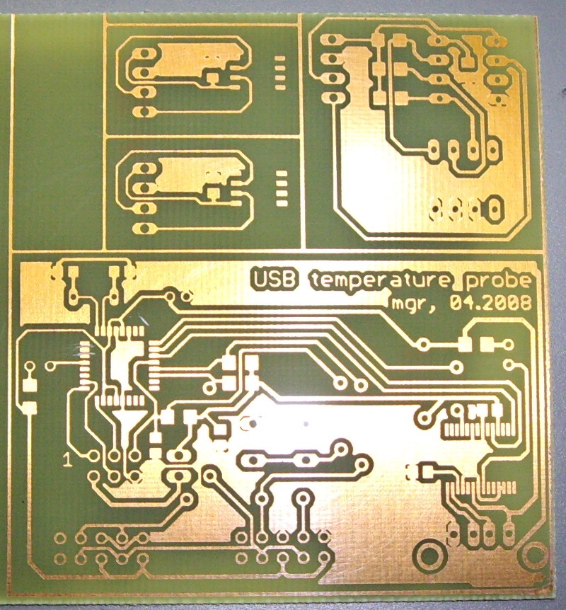

Hi Forum, ich schreibe gerade einen Text fuer Platinenherstellung und moechte auch selber mal genannte Methode ausprobieren. Wuerde hier, bevor ich anfange, gerne mal die Sicherheitshinweise (moeglichst wissenschaftlich) zusammentragen. Das heisst: Reihenfolge der Mischung (zuerst Wasser, dann, ...), das Mischungsverhaeltnis, wenn Salzsaeure und Wasserstopffperoxid jeweils in 30%-iger Loesung vorliegen und auch die Aufbewahrung der Aetzloesung (wie sieht es mit Ausgasung aus, usw., Lagerfaehigkeit?). Auch die Geschwindigkeit beim Mischen sollte Beachtung finden. Habe mich bisher nicht an das Zeug gewagt, aber man kann ja durch die schnelle Aetzgeschwindigkeit einen hoeheren Aetzfaktor (weniger Unteraetzung) erwarten und somit feinere Strukturen erzielen. Ich bitte um fachdienliche Hinweise. Dass die Methode nicht besonders gut fuer Anfaenger geeignet ist, ist mir klar ;) greets, Michael
Ist das vorgegeben, dass es Salzsäure und H2O2 sein muss? Falls nicht (falls es nur ums Ätzen an sich geht), würd ich Natriumpersulfat bevorzugen.
Ne das ist nicht vorgegeben, ich will die Methode eben fuer mich mal ausprobieren und zusehen, ob ich damit bessere Ergebnisse bei feineren Strukturen erziele. Ausserdem moechte ich die Ergebnise in genannten Text einbringen und da sollten auch die Sicherheitshinweise nicht fehlen. Daher diskutiere ich jetzt erst einmal, bevor ich das Experiment beginne, ich will ja auch unbeschadet heraus kommen ;)

700 ml Wasser (100%) 300 ml HCl (30 %) 20 - 30 ml H²O² (15 - 30 %) in dieser Folge (!!!) mischen, und dabei aufpassen, dass die Mischung nicht heiss wird (warm ist ok). Es ist möglich, die Mischung in einer Flasche vorzunehmen, aber sie darf nicht luftdicht verschlossen sein. Die PÜlatine in eine Wanne legen, das layout nach oben. Die Flasche in die Wanne entleeren und danach mit einem Pinsel den Ätzvorgang unterstutzen, wo das erforderlich ist. Nach der Feritgstellung das Ätzmittel abgiessen. Die Platine mehrfach mit Wasser spülen und dann trocknem, mittels Papiertüchern und dann auf einer heizung. Fertig. Gruss Robert

Noch ein Tipp zum Ätzvorgang: Die Reaktion wird durch Kupferchorid katalysiert. Deswegen läuft die Reaktion bei frischer Lösung nur langsam an. Mit einen Schluck gebrauchter Ätzlösung in die Neue ist das Problem behoben.
Oh... interesssant... Also ich hab jetzt auf mal mein erstes Experiment durchgefuehrt. Das Ergebnis ist OK, koennte aber besser sein. Naja ich hab sehr sparsam gemischt, das muss man auch sagen ;) Dass man die alte Loesung als Kat verwenden kann ist auch interessant, wenn auch etwas strange oO"

Leider sind Bilder von Leiterplatten nie besonders scharf, aber hier mal mein erstes Ergebnis ;)
Kam die gleich vergoldet aus dem Ätzbad? ;-)
Nope, is der Fotolack noch drauf ;)
scanner hast nicht? ist perfekt für sowas geeignet.
Ja ich hab schon nen Scanner oO Aber den hab ich immer vollgeschlichtet mit Zeux... So am Rande: Ich hab absichtlich komplett kalt und in einer normalen Schale, also ohne Kuevette, nur mit Schwenken, geaetzt. Kann eigentlich noch eine zweite Platine herstellen und die dann einscannen, hab grad Experimentierlust ;)

Sodarli ich hab grad noch nen deutlich besseres Ergebnis erzielt. Ich glaube langsam hab ich den Trick raus. Also dafuer dass es nur in ner Schale geaetzt wurde muss ich sagen ist das Ergebnis meiner Ansicht nach top ;)
