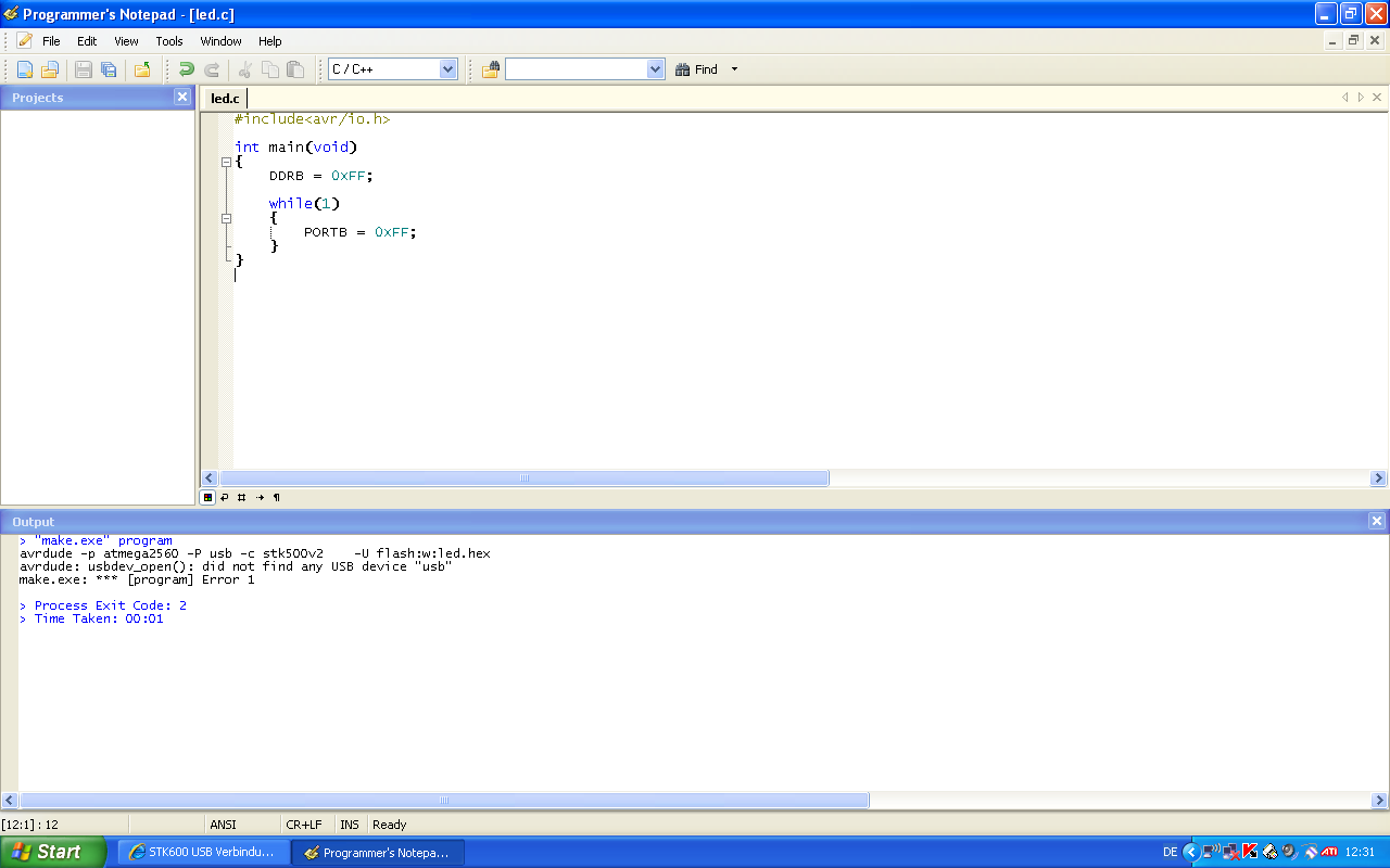

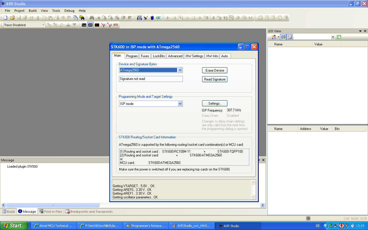

hallo zusammen, ich habe mir das STK600 board bestellt und schaffe es einfach nicht es in betrieb zu nehmen bzw. mein programm drauf zu laden. habe mir das winAVR runter geladen und möchte das board mit dem programmers notepad in betrieb nehmen. beim erstellen vom makefile habe ich folgende einstellungen festgelegt. - MCU type -> ATmega -> atmega2560 - Programmer -> stk500 v2 - Port -> USB wenn ich dann das fertige programm drauf laden möchte (Tool -> [winAVR] Program) bekomme ich folgende Fehlermeldung: > "make.exe" program avrdude -p atmega2560 -P usb -c stk500v2 -U flash:w:main.hex avrdude: usbdev_open(): did not find any USB device "usb" make.exe: *** [program] Error 1 > Process Exit Code: 2 > Time Taken: 00:01 Folgende Sachen habe ich schon versucht: 1.ich habe mir das AVR Studio 4.17 runter geladen und konnte die Spannungen VTARGET und VAREF...einstellen. auch die Frequenz habe ich einstellen/auslesen können. Das Board Update habe ich auch noch hin bekommen. 2. ISP Frequenz ist auch richtig eingestellt: F(isp) < 1/4 F(sys). 3. usb treiber für das board ist auch installiert. wenn ich im gerätemanager nachsehe steht das board unter: Jungo -> STK600. also müsste der treiber passen.(ich kann aber nicht entnehmen ob er jetzt wirklich über usb angeschlossen ist) wenn ich dann versuche im avr studio das programm drauf zu laden kommt auch die fehlermeldung das das board nicht an usb bzw. com1 - com4 angeschlossen ist OBWOHL ich davor die Spannungen und frequenzen einstellen konnte! => haben dann mal mit nem freund versucht das board unter linux mit avrdude zum laufen zu bringen, da hat es geklappt aber ab und zu kommt auch die fehlermeldung das etwas mit der usb verbindung nicht stimmt (programm wird aber trotzdem drauf geladen und es funktioniert auch) ICH HOFFE IRGENDJEMAND KANN MIR HELFEN!!!!!!

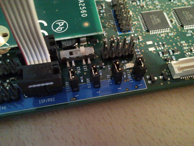

Poste mal bitte Screenshots der auftretenden Fehler im AVR-Studio und poste Screenshots der einzelnen Programmierfenster bei angeschlossenem und eingeschaltetem STK600. Hast Du an den Jumpern des STK600 irgendetwas umgseteckt? Welche Routing-/Socketcards verwendest Du?

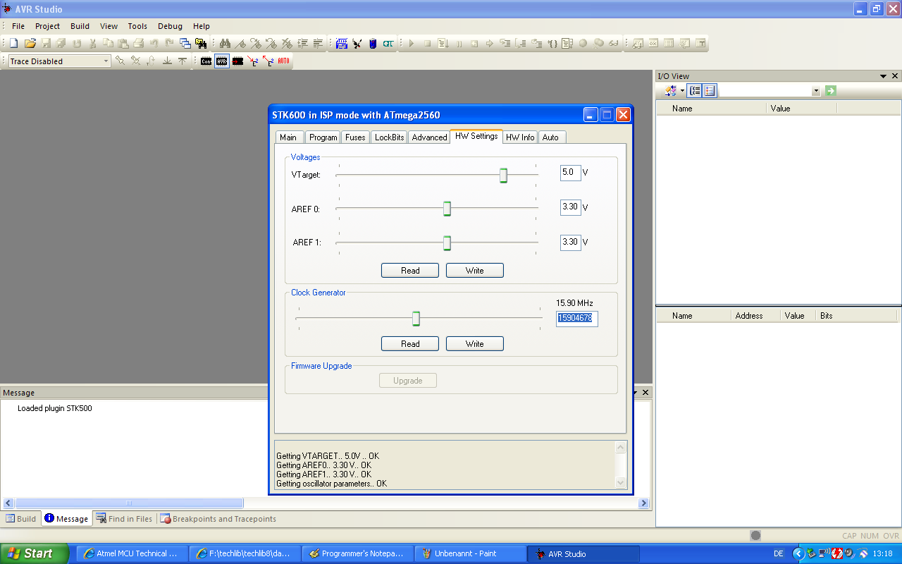

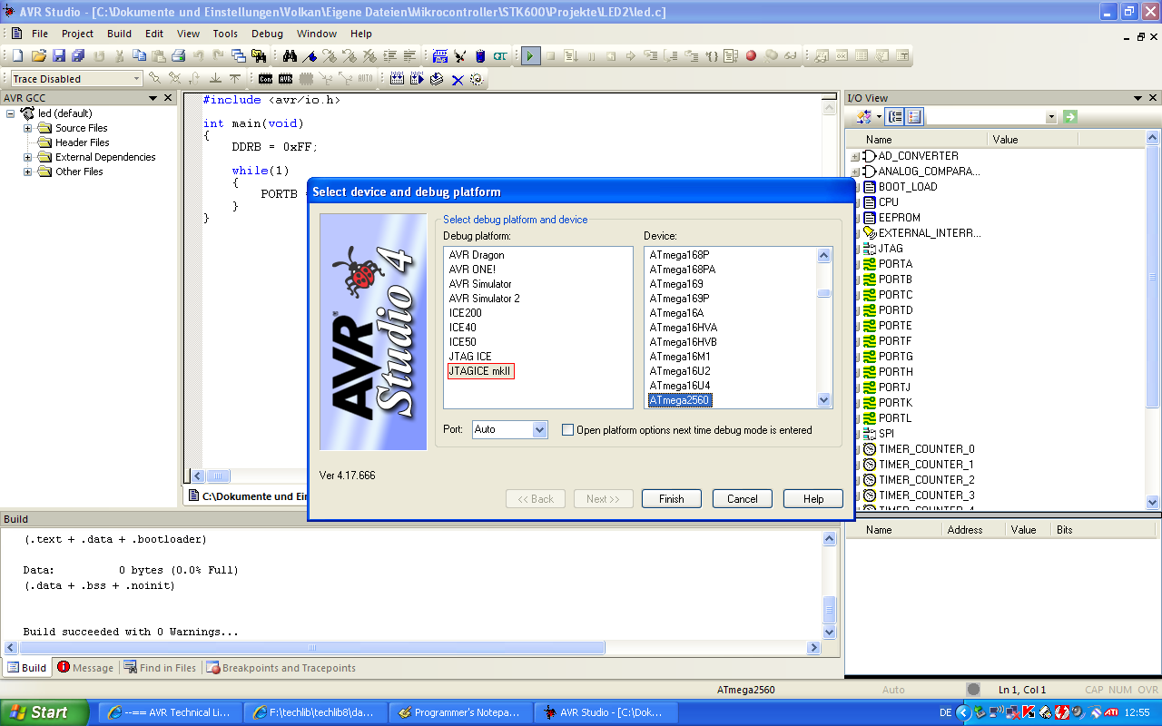

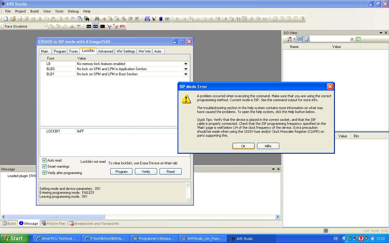

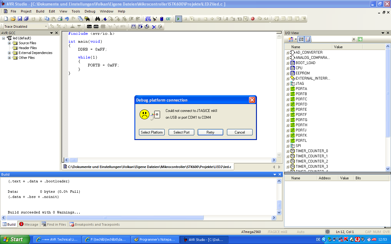

Socketboard wurde mit dem STK600 mitgeliefert. Es ist das STK600-ATMEGA2560. Routing Card ist demnach nicht nötig glaube ich. Hier einige Screeshots: Fehlermeldung im Programmers Notepad: Bild: PN.PNG Im AVR Studio habe ich folgende Einstellungen vorgenommen: Bild: AVRStudio_con_HWSettings.PN AVRStudio_con_Main.PN AVRStudio_con_Fuses.PN (mit Fehlermeldung) AVRStudio_con_LockBits.PN (mit Fehlermeldung) wenn ich dann ein programm schreiben möchte und auf "Build" gehe kommt folgenden Einstellung: Bild: AVRStudio_Einstellung und bei drücken des "Finish" Bottons kommt folgender Fehler: Bild:AVRStudio_USBf Habe auch mal Bilder vom STK600 gemacht: Bild: SNC00383, SNC00384 die Jumper Einstellungen sind auf dem Bild zu sehen. Gruß Volkan
Würde meinen die ISP Frequenz ist zu hoch - weil die Controller noch mit seinem internen Oscillator läuft und der dürfte bei 8Mhz liegen. Stelle die ISP Frequenz auf den kleinsten wert und probier es nochmal - zuerst "Signatur lesen".
oder 1Mhz wenn CHDIV8 auch noch gesetzt ist - als ISP F ganz runter.

Das löst zwar Deine Probleme im AVR-Studio nicht, aber in Verbindung mit avrdude kam ja eingangs nach avrdude -p atmega2560 -P usb -c stk500v2 -U flash:w:main.hex die Meldung avrdude: usbdev_open(): did not find any USB device "usb" Statt "stk500v2" würde ich es einmal mit "stk600" als Programmer versuchen. Welche Programmiergeräte avrdude unterstützt, zeigt es mit "avrdude -c ?" an.
STK600 Besitzer schrieb: > Und nochwas - programmieren muss natürlich auch mit dem STK600 und nicht > mit dem JTAG ICE MK2 (es sei denn du hättest so einen - am STK600 > angeschlossen - aber davon sieht man auf dem Bild nichts). Auf dem Bild: AVRStudio_Einstellungen.PNG ist ja zu sehen das ich den JTAG ICE MK2 als Debug plattform gewählt habe. Aber auch nur weil der STK600 nicht aufgelistet ist (Habe die aktuellste Version von AVR Studio -> 4.17)Der ATmega2560 (Device) ist auch nur unter JTAG ICE MK2 wählbar, also bleibt mir ja nichts anderes übrig.

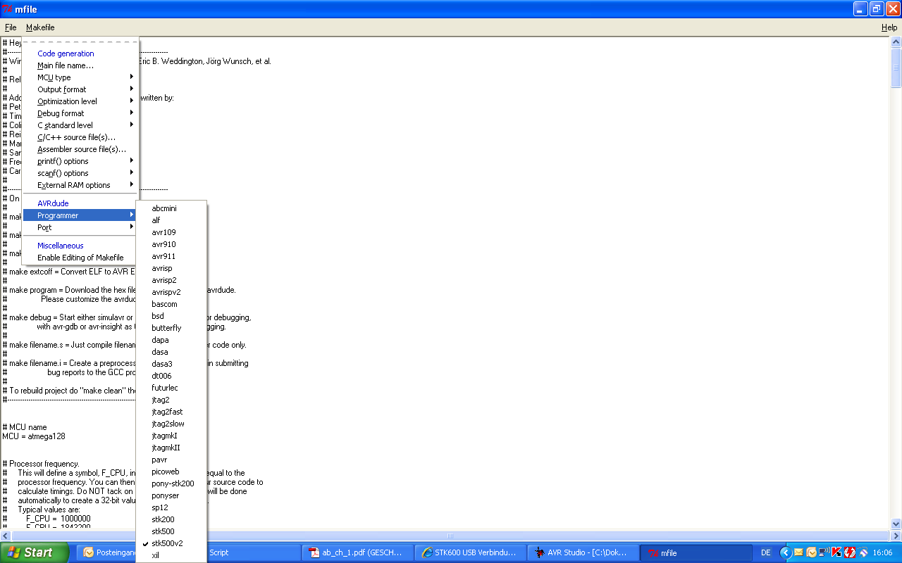

Stefan K. schrieb: > Das löst zwar Deine Probleme im AVR-Studio nicht, aber in Verbindung mit > avrdude kam ja eingangs nach > > avrdude -p atmega2560 -P usb -c stk500v2 -U flash:w:main.hex > > die Meldung > > avrdude: usbdev_open(): did not find any USB device "usb" > > Statt "stk500v2" würde ich es einmal mit "stk600" als Programmer > versuchen. > > Welche Programmiergeräte avrdude unterstützt, zeigt es mit "avrdude -c > ?" an. das "stk600" ist leider nicht als Programmer aufgelistet siehe Bild: avrdude_programmer.PNG
Schau mal nicht im mfile-tool nach sondern ruf AVRDude direkt mit -c? auf. Es kann sein, dass AVRDude schon etwas kann, was mFile nicht kennt. Und, daß das STK600 nicht unter den Debuggern aufgelistet ist, liegt daran, dass es kein Debugger ist. Es ist ein Eval-Board, das ISP, PDI und Parallel-Prog kann. Da etwas einzustellen bringt als in dem Zusammenhang gar nix. Dein Bild AVRStudio_con_HWSettings.PNG zeigt ja schon, dass die Verbindung von AVRStudio mit dem STK600 selbst funktioniert, da du die Spannungen ja auslesen kannst. Gruß Fabian
Fabian B. schrieb: > Schau mal nicht im mfile-tool nach sondern ruf AVRDude direkt mit -c? > auf. Es kann sein, dass AVRDude schon etwas kann, was mFile nicht kennt. Wie/Wo kann ich denn das nachsehen (sorry bin totaler neuling in Sachen µC) Gruß Volkan
Hallo Volkan, lass bei Deinem Trivialbeispiel mal das Makefile vom AVR Studio erzeugen. AVR Studio erzeugt Dir ein Makefile - Du brauchst keinen AVRDude dazu. (Später kannst Du Makefiles selber erstellen /editieren) Wenn Du Verbindung hast und die Spannung des Targets angezeigt bekommst ist das schonmal die halbe Miete... Was noch eine Möglichkeit ist: welche Hardwareversion des STK600 hast Du? Gruß Helmut
Helmut Ru schrieb: > Hallo Volkan, > > lass bei Deinem Trivialbeispiel mal das Makefile vom AVR Studio > erzeugen. > AVR Studio erzeugt Dir ein Makefile - Du brauchst keinen AVRDude dazu. > (Später kannst Du Makefiles selber erstellen /editieren) Habe ich gemacht aber wo kann ich nun den Programmer entnehmen? siehe Bild: Makefile.PNG > Was noch eine Möglichkeit ist: welche Hardwareversion des STK600 hast > Du? Wo kann ich die Hardwareversion des STK600 entnehmen? auf dem Board steht mal keine Nummer drauf? Gruß Volkan

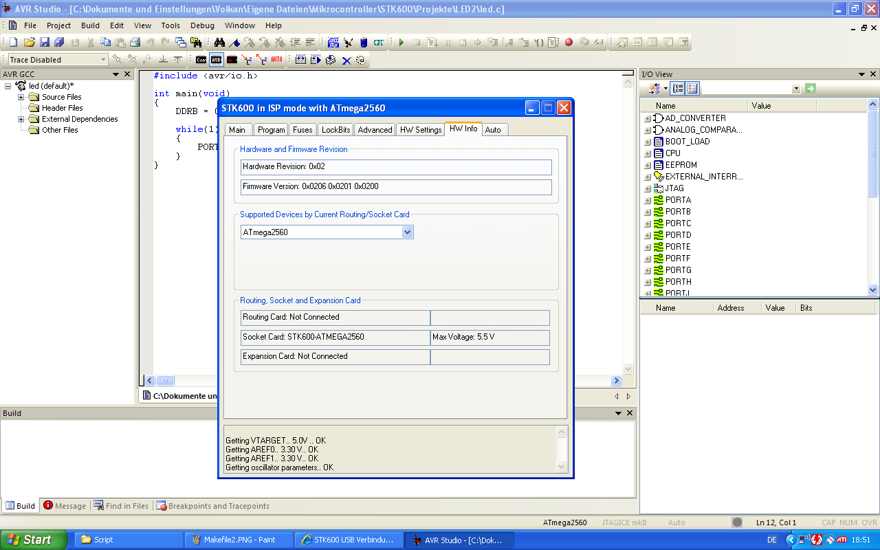

>Wo kann ich die Hardwareversion des STK600 entnehmen? auf dem Board >steht mal keine Nummer drauf? Im AVR-Studio Programmerfenster Reiter HW-Info nachschauen.
Helmut Ru schrieb: > Was noch eine Möglichkeit ist: welche Hardwareversion des STK600 hast > Du? Version 0x02, also 2. Aber wie hilft mir das nun weiter?

Travel Rec. schrieb: > Das zeigt auf jeden Fall, daß Dein STK600 in Ordnung ist. Wenn es nicht > anders geht, erzeuge die *.hex einfach mit AVRdude / WinAVR und flashe > sie dann über AVR-Studio. Kann parallel laufen. mit flashen meinst Du wohl reinladen und laufen lassen. Das habe ich auch schon versucht aber dann bekomme ich wieder die Fehlermeldung die auf dem Bild: AVRStudio_USBf.PNG (siehe oben) zu sehen ist. langsam verzweifle ich wirklich :(

1. Hängt das Boeard nur am USB? Wenn ja, könntest Du probieren, das auch mit einer externen Spannungsversorung zu versorgen. 2. Zur Fehlermeldung des AVR-Studios: Hast Du die Verbindung korrekt eingestellt? Das AVR-Studio sollte das STK600 an einer USB-Verbindung in seiner Auswahlliste haben (habe hier leider keins verfügbar, arbeite unter Linux). 3. AVRdude müsste mit "-c stk600" das STK600 kennen.
zu 2. noch mal: JTAGice MKII dürfte meines Erachtens nach nicht die richtige Verbindungsart für eine direkte Verbindung per USB sein.

Danke Blackbird für Deine genaue Erklärung. Ich habe es endlich geschafft das Board zum laufen zu bringen. Das Problem war folgendes: LibUSB war nicht intalliert!!! Ich bin davon ausgegangen das es ausreichend ist den USB Treiber auf der mitgelieferten CD zu installieren. Jetzt kann ich auch das Board mit dem Programmers Notepad beschreiben. Im Makfile kann man aber unter "Programmer" das stk600 immer noch nicht wählen. Man muss es von hand eingeben, dann funktioniert es!!!! Eine Frage habe ich aber noch. Was bringt mir eigentlich AVR Studio wenn ich nicht Synchron mit dem Board Debuggen kann? das macht doch einen Debugger doch aus oder? Danke für eure Unterstützung. Gruß Volkan
