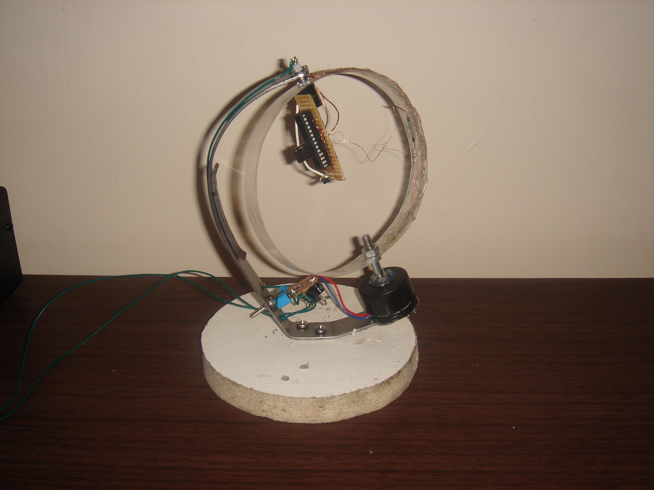

Hallo zusammen, ich bin auf der Suche nach einem Link / einer Möglichkeit eine flexible Platine zu bestellen oder selbst herstellen zu können bzw. einer "Alternativlösung". Es geht um eine einzige Platine =) Was ich realisieren möchte ist eine Platine in Form eines Halbkreises. Darauf sollen 256 SMD-LEDs unterkommen. Problem ist ich finde nichts und niemanden wo ich solch eine Platine fertigen lassen könnte. Bei einer Platine sind die Kosten bei den von mir bis jetzt gefundenen Anbietern enorm (>250€).!! Herauskommen soll sowas wie im Anhang. Auf der rechten Seite des "Globus" sind die LEDs und dort solle die Platine hin. Ich bin auch für andere Lösungen offen - wie auch immer sie seinen... Danke

@ Lehrmann Michael (ubimbo) > DSC05844.jpg > 611,1 KB, 91 Downloads Wenn gleich das Ganze noch erträglich ist, solltest auch du dich mal mit dem Thema Bildformate auseinandersetzen. >Platine zu bestellen oder selbst herstellen zu können bzw. einer >"Alternativlösung". Es geht um eine einzige Platine =) Tja, handmade, made by hand. Nimm einen Blechstreifen, biegen und zusammenlöten. Dann die SMD-LEDs isolert aufkleben. Vertrahtung mit Lackdraht. >Problem ist ich finde nichts und niemanden wo ich solch eine Platine >fertigen lassen könnte. Früher (tm) hat der Hobbybastler auch nix outgesourced und trotzdem schöne Sachen gebastelt. Heute wird auch dort globalieisert. Hmmm . . . > Bei einer Platine sind die Kosten bei den von > mir bis jetzt gefundenen Anbietern enorm (>250€).!! Ist doch billig für einen Prototypen! MFG Falk
vielleicht das hier: http://www.instructables.com/id/DIY-Flexible-Printed-Circuits/ Hatte noch kein Projekt zum Ausprobieren, steht aber auf der todo Liste.
Kleine Stücke schneiden und an zwei gegenüberliegenden Kanten Kupferstreifchen stehen lassen, diese dann zusammenlöten geht nicht? gibt zwar keinen perfekten Kreis, aber es ist ne Annäherung und man sollte auch ohne zu viel Kupferfläche an den Seiten ganz gut hinkommen... Gruß, Br4in
Nimm doch ein Plexiglasrohrstück und bohr Löcher in den Kreisumfang und kleb normale LEDs ein. Verdrahten müsste sich das auch ansehnlich können, z.B. mit Flachkabel.

Zum Thema flexible Platinen: ich habe bei Leiton (Werbung links) welche machen lassen. Nicht billig und hat etwas gedauert, Qualität aber 1a! Das rotierende 'Globus-Segment' würde ich mit Glasfasermatten und Epoxidharz selbst 'harzen'. Das ist Stabil und recht bequem herzustellen. Leitungen und LEDs kannste gleich mit 'reinharzen.
Hallo, es gibt bei Conrad ja solche Kupferkelbebänder: http://www.conrad.de/goto.php?artikel=529532 kann man sowas ätzen ? gruß
Du koenntest auch an Stelle einer gebogenen Platine einfach eine halbkreisfoermige Platine herstellen und den Rand mit seitlich leuchtenden SMD LEDs bestuecken. Ich meine sowas mal irgendwo gesehen zu haben, bin aber nicht mehr sicher ob es das nur in dualfarben oder auch in RGB gibt.
