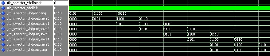

Ich musste kurz weg, aber hier jetzt eine Waveform der Simulation und
die dazugehörigen VHDL-Dateien.
EDIT:
    if rising_edge(clk) then
      if (clk_2='1' ) then
        LED<='1';
      else
        LED<='0';
      end if;
Damit leuchtet die LED gerade mal 1/27000000 pro Sekunde.
Das ist kurz....
