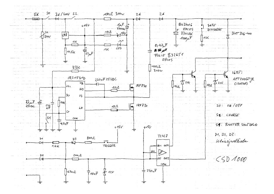

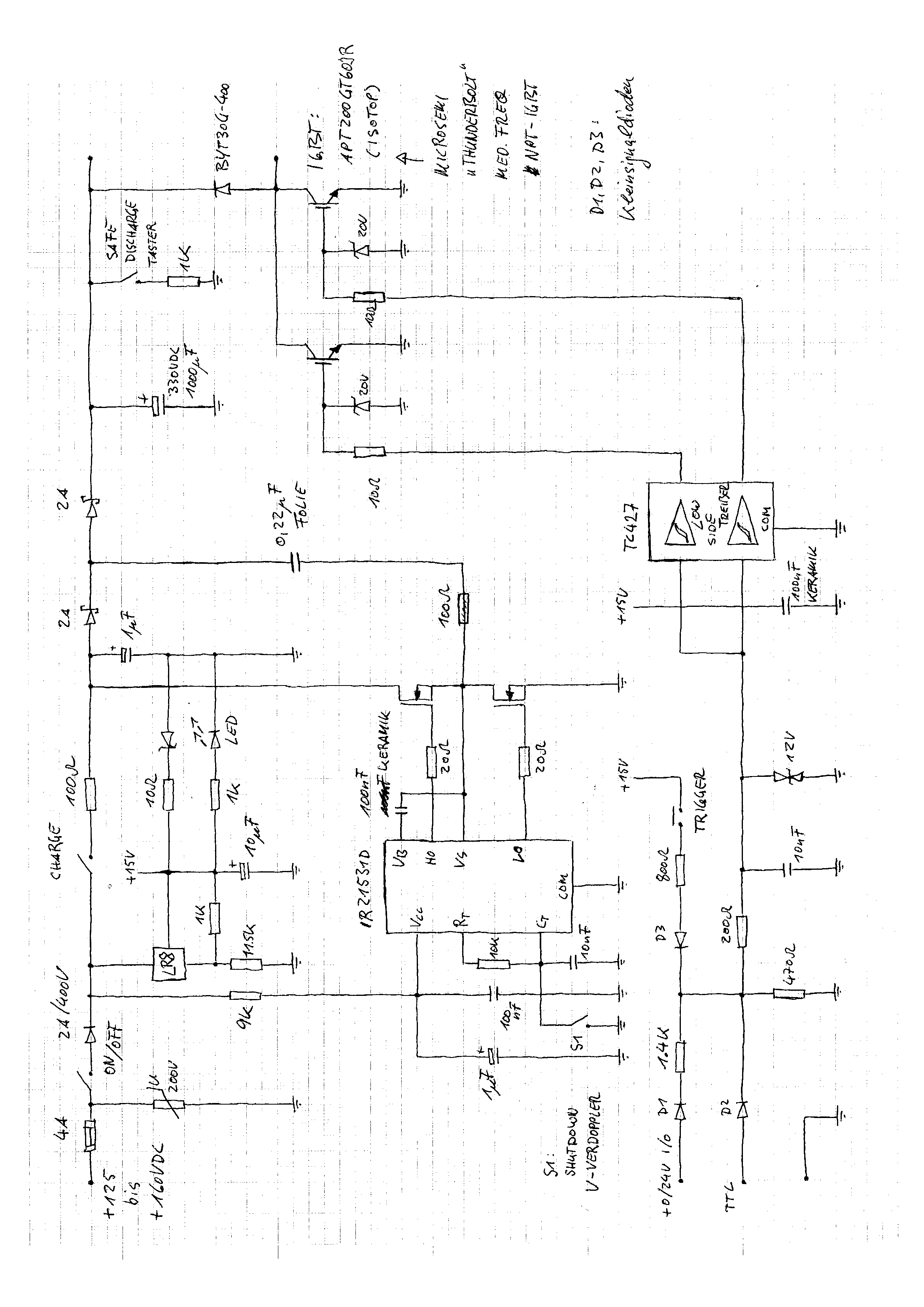

von Arno (Gast)
Ja, ich hätte das Datenblatt dazuliefern sollen; hatte es für
unerheblich gehalten, da der IGBT m.E. hinreichend dimensioniert
ist:
Einerseits wegen des ELKO-ESR (kommen nochmal 100 mOhm drauf),
vor allem aber, weil das zu bestromende Teil ein LR-Glied ist.
Und zwar eines, bei dem L=L(I) alles andere als konstant ist:
Die Anfangsinduktivität von ~ 200 µH STEIGT zuerst an (!) auf
~ 600 µH, bis sie bei i~40A abrupt auf <= 2µH "durchsackt".
Dabei bewegt es sich im Kriechfall, ein Überschwingen ist
nicht zu befürchten. Jedenfalls ist wegen der Induktivität
der Last der IGBT vollständig durchgeschaltet, wenn der
"große Schwung Strom" kommt, gewissermaßen "magnetic switch protection".
Ihr merkt's.. ich entwickel' die Last. Blöderweise ist der
Bursche, der sich um die Elektronik kümmern sollte, zuerst
erkrankt und dann in den Urlaub abgerauscht. Jetzt klebt's
an mir und ich merke, dass das alles gar nicht so trivial ist,
wie ich's mir vorgestellt habe ;-)
burning_silicon: Keine Coilgun :-D
Ich bedanke mich jedenfalls für die zahlreichen Antworten!
Die Aufgabe, die Gate-Kapazitäten zügig umzuladen, werde ich
mit IGBT-Treibern lösen anstelle RC-Glied/Z-Diode.
Finde es bloß ein bisschen schade, weil ich auf diese Weise nicht
ausnutze, dass das 24V-Steuersignal hübsch niederohmig ist.
Gruß,
Arno

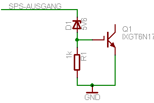

von Falk B. (falk)
@Arno (Gast)
>des IGBT "nur 50 µs" dauert, dann ist das in diesen Maßstäben
>sehr schnell!
Wenn das WIRKLICH so ist, dann kann man Quick & Dirty eine Z-Diode in
REIHE zum SPS-Ausgang schalten, 5,6V oder so aufs Gate. Dann einen
Widerstand vom Gate nach Masse, 1k sollte reichen.
Das Ausschalten ist ja dann unkritisch, die Elkos sind dann leer, oder
explodiert ;-)
MFG
Falk
von Falk B. (falk)
Ach ja, aber bitte vorher OHNE Last mal nachmessen, wie schnell das Gate
geschaltet wird. Sicher ist sicher.

von Falk B. (falk)
@  Arno (Gast)
>Hmmmm....!! Ich wollte mit 15V draufgehen, um in einem Bereich
>zu schalten, in welchem dU/dT<0 ist (mit U=Durchlassspannung).
Meeeeensch, so doch nicht! Siehe Anhang.
So, mal wieder das liebe Klischee erfüllt.
MFG
Falk
von Arno (Gast)
Merci! Ich schätze aber, dass ich doch beim IGBT bleibe.
Ist einfach flexibler, und da ich 15V aus einem SPS zur Verfügung
habe, kann ich den Treiber recht zwanglos versorgen.
Danke nochmal,
Arno

IGBT/MOSFET-Treiber auf dem Markt, als ich mir so gedacht habe.
Kann mir jmd. einen empfehlen?
Er soll möglichst ROBUST sein, einfach zu beschalten,
und er muss zwei von diesen Dingern hier:
http://ixdev.ixys.com/DataSheet/DS99584A(IXGK-X400N30A3).pdf
gleichzeitig mit 15V durchschalten (also beide IGBTs gleichzeitig ON).
Am liebsten wäre mir ein IC mit zwei unabhängigen Treibern an Bord.
Weiß da einer was? Bestimmt...
Gruß,
Arno
von Arno (Gast)
Wie wär's mit dem Microchip TC427  ?
http://docs-europe.electrocomponents.com/webdocs/0d0d/0900766b80d0d809.pdf
Gruß,
Arno
von was_is_mit_du (Gast)
hmmm... also mit ein paar Fausregeln kommen wir da auf
t = (U = 15V)/(1,5A/20nF) = 15V*20nF/1,5A = 200ns Durchschaltzeit.
Passt.

von Arno (Gast)
Ach! Ach.
Jetzt ändert sich das Design meiner Last, deren Innenwiderstand
steigt von 0.35 auf 0.7 ohm - worauf das Schuckelchen die
doppelte max.Betriebsspannung braucht (also knapp 320V).
Spannungsversorgung sind weiterhin +160VDC.
(Außerdem stehen in der Anwendung +15V VDC zur Verfügung.)
Ich will das lösen, indem ich zwei Elkos (1.500 .. 2200µF)
parallel auflade und seriell entlade, am liebsten mit IGBTs.
Sehr ärgerlich: Die wild davonlaufenden Emitter-Potentiale.

von Arno (Gast)
>Dann müssen deine Umschalter aber die recht hoehn Pulsströme aushalten.
>Machbar, aber aufwändig.
Jo, das sollte aber ganz gut gehen (induktive Last, die erst nach
~200µs sättigt). Durch die IGBTs ginge in nicht-voll-durchgeschaltetem
Zustand fast kein Strom.
>Ich würde lieber einen kleinen DC-DC Wandler (Step-Up) hernehmen, du
>brauchst ja keine ultrakurzen Ladezeiten.

von Arno (Gast)
Ob das so funktioniert?
Der Gedanke ist, zunächst über Widerstand und Diode den dicken
Elko direkt auf Ub-0.7V aufzuladen, und dann per mit IR21532D
(CMOS-555+Halbrücken-Treiber) angetackerter Ladungspumpe auf
2Ub-0.7V-1V "nachzuladen".
Gruß,
Arno
von Falk B. (falk)
@  Arno (Gast)
Und du denkst, dass eine schlecht nachgebaute Ladungspumpe besser ist
als ein gutes Schaltnetzteil von der Stange? Gerade in der
Leistungsklasse?
Hmmm.
Man sieht dein Selbstvertrauen in der nicht gerade geringen Anzahl
Angstwiderstände förmlich dahinschmelzen . . .
MfG
Falk

von Falk B. (falk)
@Arno (Gast)
>Was ist denn "schlecht gemacht" an der Ladungspumpe?
Geht mit den Angstdioden los, über die Angstwiderstände (welche dir
ordentlich den Wirkungsgrad sowie die Ausgangsleistung versauen), bis
zur prinzipiell falschen Entscheidung, für sowas ne Ladungspunpe zu
nehmen.
Ein einfacher Step-Up brauche EINEN Leistungstransistor und EINE Diode.
Und macht deutlich weniger Strompulse.
>Das Ding soll mir eben die Eingangsspannung (ungefähr)
>verdoppeln, statt eine fixe zu liefern.
Ach was!
> Und regelbare Schaltnetzteile
>"von der Stange" wären, jedenfalls in dem Spannungsbereich, wohl zu
>teuer?
Ja? Wieviel kosten die? Wieviel kostet deine vorraussichtliche Lösung an
Bauteilen UND Produktion + Logistikkosten? Was kostet deine
Entwicklungszeit?
Beitrag "Crashkurse für Ingenieure"
Ist wohl viel wahres dran.
Eine Sache neu zu entwickeln, welche bereits auf dem Markt existiert,
ist nur dann sinnvoll, wenn man a) Profi auf dem Gebiet ist und b)
grosse Stückzahlen bauen will c) bestehende Lösungen
Verbesserungspotential haben.
> Außerdem soll es extrem schlicht sein.
Du lässt dich von deinen BWLern und Grobschmieden in die Irre führen.
Die haben GAR KEINEN Plan, nur ungesundes 1/4 Wissen und Klischees und
Angst. Wenn du denen das Ruder in der Entwicklung deiner Schaltung
überlässt, wird dich das teuer zu stehen kommen.
>Siehst Du irgendwo einen Fehler?
>Oder funktioniert das Mistding?
Funktionieren wird es.
MFG
Falk

So!
Ist es vollbracht?
Hier ist der aktuelle Schaltplan!
SIEHT IRGEND JEMAND gravierende Fehler, insbesondere bei der
Dimensionierung der Bauteile und GANZ INSBESONDERE bei der
Dimensionierung der Gate-Widerstände?
Habe da ein bisschen Angst um die n-Kanal-Mosfets.. dass
beim Schalten durch kapazitives Rückkoppeln auf die Gates
mir die Gate-Potentiale "wegrutschen". Oder so.
Soll ich da auch noch TVS-Dioden dranlegen?
Und hat jmd. Vorschläge, welche MOSFETS für die Anwendung optimal
wären?
Noch zum Verständnis:
Der IR21531D ist ein CMOS-555 mit eingebautem Halbbrücken-Treiber
und sollte, falls ich mich nicht extrem vertan habe, wie beschaltet
mit ca. 9kHz (ED50%) schwingen/kippen. Die Halbbrücke treibt
die Ladungspumpe an (Folienkondensator + 2 Schottky-Dioden).
Der Blindwiderstand des Folienkondensators (0.22µ) sollte um
die 100 Ohm liegen.
Hier sind die Datenblätter:
IGBTs:
http://www.microsemi.com/datasheets/APT200GT60JR_C.pdf
Selbstschwingender Halbbrückentreiber:
http://www.datasheetcatalog.org/datasheet/irf/ir21531.pdf
Vor allem, ob ich bei der Beschaltung des IR21531D irgendwas
falsch gemacht habe, würde mich doch SEHR interessieren..
finden tu' ich keinen Fehler mehr.
Vielen lieben Dank, Gemeinde!!
von Falk B. (falk)
@  Arno (Gast)
Kannst du das nicht richtig gedreht posten?
Ich nicht.
ABER.
Die Dioden für die Ladungspumpe wirst du bei 300V Sperrspannung kaum als
Schottky bekommen, ist auch unnötig. Schnelle Siliziumgleichrichter
reichen.
Lass mal gut sein, man kann es auch übertreiben.
>wären?
Für die Ladungspumpe? Da geht jeder 200V Wald- und Wiesentyp. Siehe
MOSFET-Übersicht.
Warum so gemächlich? Das Ding kann locker 100kHz, also los.
Nicht bei 300V Sperrspannung. Bringt auch nix, die 0,5V mehr oder
weniger spielen hier keinerlei Rolle. Der Folienkondensator sollte vom
Typ MKP sein, also mit Polyproplylen.
>die 100 Ohm liegen.
Die 100 Ohm in Reihe sind unsinning.
Aus strategischer Sicht hast du zuviele Taster/Schalter. Vor allem der
Entladeschalter ist sehr SCHLECHT!!! Das muss automatisch gehen, der
Sicherheit wegen. Nimm ein Relais mit WECHSELKONTAKT. Mittelabgang an
den Kondensator, Öffner an den Entladewiderstand, Schliesser an die
rechte Diode deiner Ladungspumpe. Vertrau mir, das hat seinen Grund. Die
Steuerspule direkt an die Versorgungsspannung, da es aber keine mit
160VDC gibt, musst du wohl eins mit 48VDC nehmen + Vorwiderstand. Damit
wird automatisch beim Abschalten entladen. Sollte das Relais kaputt
sein, schiebst du nicht die volle Leistung auf den Entladewiderstand,
der da mal fix abfackeln könnte. Ich hab da so meine Erfahrungen . . .
Auch das mit dem Abschalten der Ladungspumpe ist so nicht sinnvoll.
Ausser ON/OFF und Manuellen Trigger würde ich da nix einbauen.
K.I.S.S.
Wozu der extra 15V Regler? Für die LED und den Gatetreiber? Kannst du
alles an den IR21531D hängen, Vorwiderstand anpassen.
MFG
Falk
Eine gute Sache ist immer ein hochohmiger Entladewiderstand parallel zum
Kondensator - falls dein Safe-Discharge Schalter mal versagt.
Irgendeine Anzeige, ob dein C geladen ist wäre auch empfehlenswert!
Wie sauber ist deine Eingangsspannung? Evtl. wirst du die VCC deiner
Ladungspumpe etwas besser filtern müssen. Ein Varistor ist nicht das
beste Filter gegen transiente Überspannungen. Vielleicht noch eine
Supressordiode parallel zum Varistor.
von Arno (Gast)
Howdy!
Tut mir leid, dass ich so spät antworte. Hatte sehr viel mehr
um die Ohren, als mir lieb war ;-(
@falk:
>reichen.
Verflucht wahr! Ist angepasst.
Ist eingepflegt.
Sicher?? Können mit nicht beim Schalten schädliche Strom-Spitzen
entstehen, die die MOSFETS gefährden?
Das ist mir irgendwie unheimlich. Ok, das ist keine gute Begründung.
@gast:
Da hängt permanent ein Voltmeter dran, ist jetzt nur nicht
eingezeichnet ;-)
Die Eingangsspannung ist extrem sauber, mehr DC wird's nicht!
VIELEN DANK nochmal für Eure Hilfe, Jungs.
Dieses Forum ist wirklich klasse :-)
Gruß,
Arno
von Falk B. (falk)
@  Arno (Gast)
Die verhindert schon dein ganz linker 100 Ohm Widerstand.
Und warum jetzt 470nF? Mal so zum Vergleich. Wie haben hier
Hochspannungskaskaden, die auch ~1kW Leistung bringen. Dort sind 10nF
(ZEHN) drin, gespeist mit ~80kHz Sinus.
>Kann mir ungefähr vorstellen, wie sich die Erfahrung angefühlt hat..
>das Ding wird aber sicher in einem Schaltschrank verbaut, der
>Elko und die Kontakte sind absolut unzugänglich.
Ja und? Dort brennts aber auch lustig!
MfG
Falk
von Arno (Gast)
SICHER? Extern wird der Strom über die 100 Ohm begrenzt,
aber intern.. da ist doch noch dieser 1µF Glätter (obne, Mitte).
Oder denke ich gerade verkehrt herum, was die Polung der
Dioden angeht?
Grundsätzlich ist mein schnöder Ansatz: Es gibt parasitäre
Kapazitäten und Induktivitäten, die man nicht genau kennt.
Meine Bauelemente sollen möglichst so dimensioniert sein,
dass ihre Werte um viele, viele Größenordnungen höher sind
als die parasitären. Alles, was unerwünscht schwingen könnte,
soll zuverlässig in den Kriechfall gedämpft sein.
Die jetzige Beschaltung des IR21531D ist schon ein Kompromiss,
um Deine Sympathie nicht völlig zu verlieren: Das sind
jetzt ~20kHz. Klar senkt der mglw. überflüssige Widerstand
die Leistung.. aber eine Zeitkonstante von ~300ms für die
Aufladung des dicken Elkos auf Ub-3*0.7V ist völlig ok -
das Ding muss bloß alle 5 Sekunden feuerbereit seien.
Ok.. ok.. dann lese ich nochmal drüber, und dann lasse ich's
so bauen. Falls nicht noch ein Einwand kommt!
Gruß,
Arno
von Falk B. (falk)
@  Arno (Gast)
>SICHER?
Ganz sicher. Zeichne mal den Stromkreis von Plus nach Minus.
Wo extern?
Wäre auch nicht so unsinning, mal den Bauteilen Namen zu verpassen.
Paule, Mike und Kevin sind ganz trendy ;-)
Ok, dort werden neu Stromspitzen entstehen. Aber dein "Konzept" ist
naja, hmmm . . .
Bei Leistungselektronik nimmt man eigentlich immer LC Filter, und keine
RL Filter.
>Dioden angeht?
Das ist der berühmte Panik + Null Plan Ansatz :-(
Mann, wo hast du denn den Unsinn her?
Wenn man so irgendwas baut wird es 100mal grösser als nötig. Sowas bauen
nicht mal die Russen!
>die Leistung..
Der ist bei der Anwendung eh schon im Eimer. Die Ladungspumpe schafft
hier nut deutlich unter 50% Wirkungsgrad. Den Rest verheizen deine 100
Ohm Panikwiderstände.
Tja, das ist aber nur die direkte Ladung. Die Ladungspumpe muss ja noch
was draufpacken, nämlich das Doppelte an Spannung, was aber dem
VIERFACHEN an Leistung entspricht.
Hmm. Mal rechnen.
1000µF@320V haben 51 Ws. Wenn man die im Mittel mit 10W lädt, braucht
man 5s. Ein einfacher Sperrwandler/Boost Converter mit 20..30W ist sehr
klein (Zigarettenschachtel) und leistungsfähig (Wirkungsgrad) und hier
DEUTLICH die bessere Wahl. Schrieb ich aber schon.
Mit deiner Ladungspumpe sieht das schon deutlich schlechter aus. Du
musst den C von 160V auf 320V laden, macht ein Delta E von 38Ws. Bei
angenommenen 4s Ladezeit macht das im Mittel 10W. Diese 10W plus X
verballerst du aber auch in deiner Ladungspumpe. Dein Pumpkondensator
ist 0,47uF, 2000mal kleiner als dein Speicherkondensator. Du braucht
also Pi mal Daumen 2000 Takte deiner Ladungspumpe (stimmt nicht ganz,
ist nur ein gaaaaz grober Überschlag). OK, das sind nur 100ms.
Währenddessen zieht deine Schaltung halt ordentlich Saft. Und ist
entsprechend riesig, vor allen die beiden 300W Widerstände. Schön ist
was anderes. Aber es wird wohl gehen.
Zu spät.
Mfg
Falk
von Arno (Gast)
Ok, falk.. ok.
Der Widerstand in Reihe mit dem "fliegenden" Folien-Kondensator
ist hässlich. Ansonsten habe bitte Verständnis für mein paranoides
Überdimensionieren! Aber das Ding..
Was mache ich nun?
Lasse ich den 1µF 330VDC Entrippel-Elko, wir wollen ihn Mike nennen,
einfach weg und streiche den Widerstand?
Oder ersetze ich den Widerstand durch eine Induktivität?
Letzteren Gedanken finde ich etwas beunruhigend, da die Anordnung
idealerweise auf 2xUb aufladen soll.. und nicht irgendwas zwischen
2x und 3xUb (Killer!).
Was die Effizienz angeht: Die ist echt schnuppe. Eleganz ist auch
schnuppe.
Aber ZUVERLÄSSIGKEIT ist absolutes MUSS.
Zuverlässig und einfach, das ist das Dogma. Klobig darf's ruhig sein.
Aber gleich zwei dermaßend fette Widerstände wären schon sehr
klobig.. Ach! Ach. Seufz.
Gruß,
Arno
von Arno (Gast)
..meine Frage richtet sich natürlich nicht ausschließlich an
falk, der ist ja nicht der einzig Erfahrene in diesem Forum
Gruß,
Arno
von Arno (Gast)
(Und wäre es schick, den Eingangs-Monsterwiderstand durch einen
Thermistor zu ersetzen? Darf bloß NIEMALS mehr als 1.4kw ziehen,
das Mistding..)
Gruß,
Arno.. heute leicht hysterisch
von Falk B. (falk)
@Arno (Gast)
Jaja, die Konservativen . . .
>Was mache ich nun?
Würde ich machen.
Lass den Widerstand drin, aber der braucht keine 300W!!!
50W sind mehr als ausreichend.
Dogmen sind so eine Sache . . .
>das Mistding..)
Das wären ~10A, also 16 Ohm an 160V.
Heute? ;-)
MfG
Falk
von Arno (Gast)
Ok.. ich wähle Mike etwas kleiner, den Serien-Widerstand wähle ich
in 50w und der Eingangswiderstand wird durch einen NTC ersetzt.
Merci!
Heute? ;-)
Always ;-)
Gruß,
Arno
von Axel R. (axelroro)
Wow, was ein Thread. "Grosser Bumms" macht halt was her :-)
Dumme Frage zum originalen Post: Warum nicht einfach mit 24V direkt auf
das Gate ? Lt. Datenblatt hält der IGBT  +-30V im Transient Bereich aus
(10ms noch transient). OK, Innenwiderstand <100 Ohm, da müsste man mal
die Switch-Zeit berechnen - aber prinzipiell ginge es. Und bei extremen
Strömen müsste das den Source-Drain Spannungsabfall positiv
beeinflussen.
von Arno (Gast)
>das Gate ?
Weil der zuständige Idiot unfähig ist, herauszukriegen, wie die
Flanke von dem Signal aussieht! Und ich will nicht schöne
Kondensator-Energie an das Heizen der IGBTs verschwenden ;-)
>beeinflussen.
Jo! Aber der Unterschied zwischen voll-durchgesteuert (15V) und
noch-voller-durchgesteuert (24V) dürfte bei den überdimensionierten
IGBTs kaum ins Gewicht fallen, oder?
Ja, ein großer Bumms macht was her!!
Gruß,
Arno
von Falk B. (falk)
@  Arno (Gast)
NEIN! Serienwiderstand vor deinem Pumpkondensator weg und Ladewiderstand
oben links bleibt drin als 50W.
MFG
Falk
von Arno (Gast)
Und das erzeugt sicher keine Stromspitzen des Todes, die meine
Mosfets zerlegen??
grusel
von Arno (Gast)
Ok.. die Panikwiderstände bleiben drin. Ein Freund von mir baut
das Ding auf, un der ist das Gegenteil eines Energietechnikers:
Hochsensibler Bit-Schubser. Baut überwiegend Dinge, die mit der
Ladung einer Li-Ionen-Batterie jahrelang betrieben werden können.
Der hält 1mA für einen "rieeeesen Strom".
So kann man's auch sehen.
ABER der hatte auch gleich einen gescheiten Einwand:
Das Ding soll idiotensicher sein! Es hat aber einen
manuellen Trigger-Schalter, und es ist nicht gesagt, das
der nappelige Bediener nicht minutenlang diesen Schalter
gedrückt hält. In diesem Falle würde der Eingangswiderstand
ganz schön warm werden...
Und nu'? Hat jmd. eine schlichte Idee, wie's zu beheben wäre?
Meine ersten Gedanken: Eingangswiderstand ersetzen durch geeignet
dimensionierte NTC und PTC in Reihe.
Nächste Idee: Mit dem Eingangswiderstand in Reihe ein JFET vom
Verarmungstyp, der "isolierend geschaltet" wird, sobalt getriggert
wird.
Gruß,
Arno
von Falk B. (falk)
@Arno (Gast)
Also noch ein "Hochqualifizierter".
Wir sollten ab morgen die Brötchen beim Autoschlosser backen lassen . .
Und die Autos reparieren die Grundschullehrerinnen.
Und die Verwaltung machen die Holzfäller.
Idiotensichere Dinge werden nur von Idioten benuzt.
Es wird ja immer besser! Ohje ohje!
Mach einen Kondensator i Reihe zum Taster. Stichwort Hochpass. Dann noch
einen Widerstand vom Taster gegen Masse. Fettig.
MFG
Falk
P S Und übermorgen kommt dann das nächste Idiotenfeature. So langsam
wirds echt albern.
von Arno (Gast)
>MFG
>Falk
>wirds echt albern.
Ein Hochpass! Gute Idee ;-)
Die Idee mit dem JFET hatte ich, um alle Eingänge UND den Schalter
unwirksam zu machen, weil man da ja alles Mögliche 'reinstecken
kann.
Aber Du hast recht. Irgendwann WIRD es albern.
Im übrigen ist dieser Nachrichtentechniker ziemlich qualifiziert.
Aber eher darin, verschlüsselte Video-Signale im µW-Bereich
frequenzgespreizt zu senden ;-)
Gruß,
Arno
