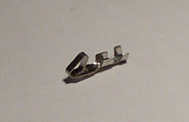

von Ingo Henze (Gast)
Ich glaube, Grennhorn meint sowas in der Art wie hier (siehe Bild).
Nur wo es die gibt? Keine Ahnung!
Ingo
von Greenhorn (Gast)
genau das @ Ingo
muss eben auf diese Stifleisten passen ...

von Stefan Becker (Gast)
Besser spät als nie (falls noch einer danach sucht):
www.csd-electronics.de hat genau die ein-poligen wie oben in der Mitte
bei Ingo Henzes StiftStecker.jpg. Aktuell im Katalog Nummer 01975.

von chris_dus (Gast)
Greenhorn schrieb:
> Hi,
> ich möchte ein paar Experimentiermodule mit Stiftleisten (z.B. Reichelt
>  Stiftl. 36G oder Stiftl. 2x10G) aufbauen. Zur Verkabelung von Pin zu
> Pin suche ich die passenden Gegenstücke - also im Prinzip einfach eine
> kleine Metallhülse zum Aufstecken, die ich an die Kabel crimpen kann.
> Nur irgendwie finde ich letzteres nicht bei Reichelt - vielleicht
> übersehen ? Kann mir jemand sagen wo ich das herbkomme am Besten mit
> Artikelnummer ?
ich denke mal das dieses Stecker hier gemeint sind schau mal bei
http://www.csd-electronics.de/
Crimpgehäuse -CV- 1 pol Lagerartikel
Best.Nr.: 019-CVB101
Artikelpreis: 0.03 EUR
die Kontakte dazu daber nicht vergessen !
