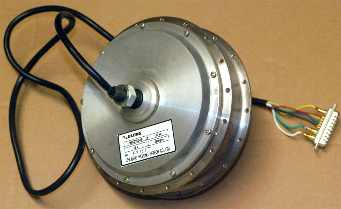

von Steffen W. (derwarze)
Wenn die Leistung nicht permanent benötigt wird ginge doch auch ein
Pufferakku der ständig vom Nabendynamo nachgeladen wird.
Für richtig viel Leistung kann man auch eine kleinen Fahrradmotor nehmen
sofern der keinen eingebauten Freilauf hat. Habe noch einige
BLDC-Fahrradmotoren im Keller liegen die einfach ins Vorderrad
eingespeicht werden können (je nach Zustand von 20-80€ abzugeben). Der
kleinste hat 180W bei 36V, mit entsprechendem Regler dahinter kann damit
sogar ein Autoscheinwerfer betrieben werden (wenn genügend Kraft zum
Treten da ist).
von Michael (Gast)
180W treten nur um Licht zu haben??? Na viel Spass ;)

von bastler (Gast)
Hast du eigentlich ein Bild von dem 180W Fahrrad Hilfsmotor?
Wären Akkus / Steuereinheit dabei oder nur der Motor?
>Wo macht man denn das? Solche Radwege hab ich bisher noch nicht gesehen.
>1m ist schon heftig.
Im Umkreis von Lindau, Langenargen, Wangen des öfteren anzutreffen.
Zum Teil auch im nahen Österreich vor Dornbirn, dort sind die Radwege
wenigstens auf beiden Seiten so das es noch erträglich ist.
@Bastler
Der Lochkreisdurchmesse liegt glaube ich bei ca 160mm (hab gerade keine
passende Schieblehre zur Hand). Breite bei 85mm, das Einbaumaß für die
Achse 100mm. Es sind auch noch einige 250W Motoren da mit
Lochkreisdurchmesser 185mm. Einer davon ist ziemlich angerostet das ist
aber nur äußerlich weil da kein Lack drauf war. Den würde ich für 10€
inclusive Porto abgeben.
Akkus, Steuerungen und Drehgriffe habe ich auch aber keine "Kellerteile"
da muss ich die normalen Firmenpreise nehmen (will hier aber keine
Firmenwerbung hinsetzen). Nun ja Bleiakkus gibt es ja überall, gute
LiFePo (8Ah und 14Ah) sind auch da aber sauteuer wie woanders auch. Kann
sein das noch irgendwo eine der alten Chinasteuerungen rumliegt, mal
sehen.
